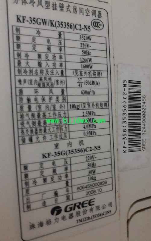

上门修格力35定频机,开机不到二三十秒自动停,无显示窗所以无故障码显示,风机出风正常,这种情况第一感觉就是管温传感器坏,但拆下测量阻值为15K,正常,判断错误!室温传感10K也正常,再检查风机转速传感输出脚电压只有1.2ⅴ,不正常,正常应该是传感器供电的一半,检查该路到控制芯片走向,发现有两只瓷片电接地,拆下、其中一漏电,再次通电试机该路电压恢复正常,试机不再停机,至此装上外盖,完美收工。

 楼主| 发表于 2018-7-3 23:29 来自手机 | 显示全部楼层
