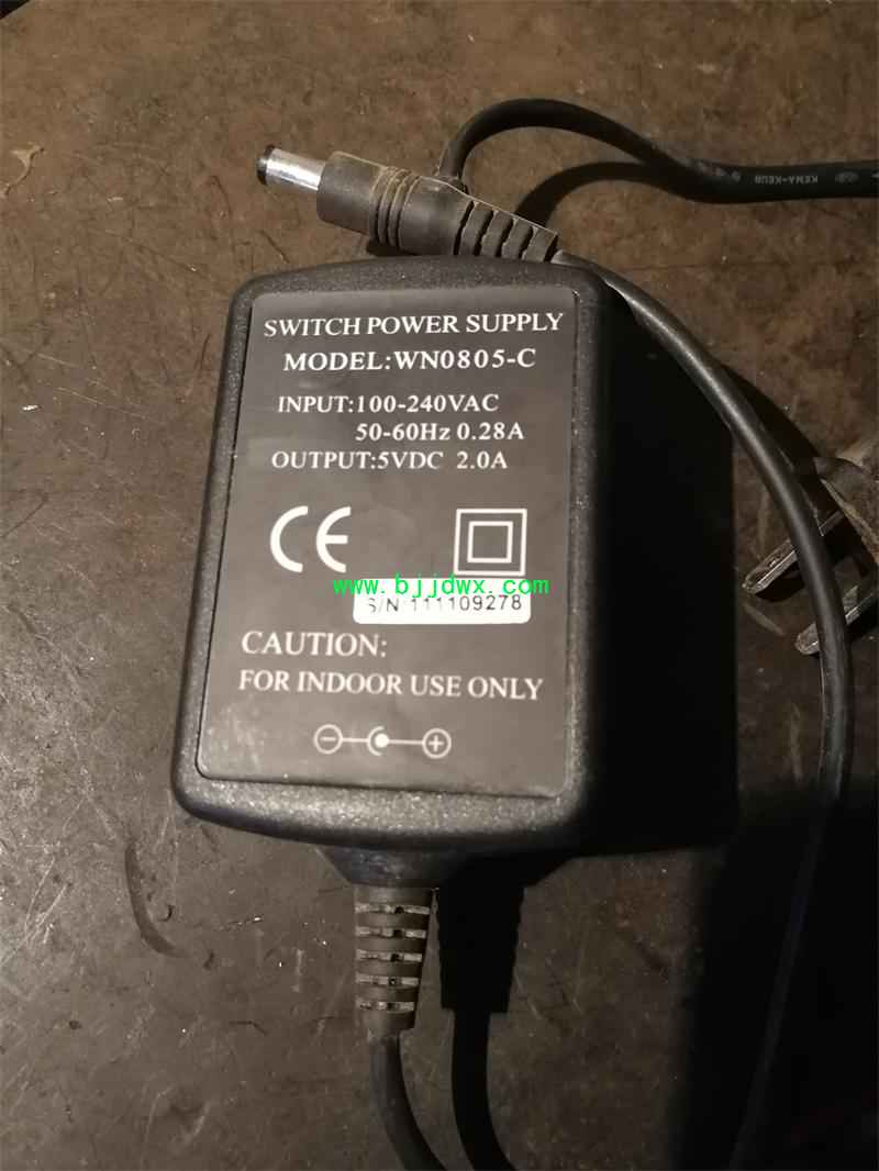

      昨天下午打算下班,正要关门,我处华隆超市一保安,拿来一个电源要求急修。说:师傅,麻烦你快点帮我修下吧,超市里摄像头光端机这个电源坏了,9个摄像头没图像了,一看是5伏的直流电源,说实话,心里还真有点不愿意,大家可能都会说,修这小电器,根本不赚钱,还费工夫。我也是这么想的,人家既然来了,那就不要拒人门外了,因为去超市购物,经常能见到这人。就是修不了,就用个变压器加上7805改个稳定的电源。      拆机发现,电源内没有暴黑现象,保险管没有烧,整流后有260伏直流电,就是没有输出,后经测量是VIPer 22a 电源快内部断路,旧板子上拆个装上,测量无误,插电有5伏输出,但不稳定,表针有摆动,因为整流后只有260伏,怀疑400滤波有问题,拆下该电容后发现已经漏液,换个400伏6.8uf电容后,整流电压300伏,输出5伏已正常。装壳后收费20元,我说,我收费黑吗?保安忙说,诶~不不,这么晚了,能修好已经就帮我大忙了,万一超市发生意外,损失可能会更大,就是明天开车到别的地方去买个,花费也可能比这高。心想,嘿!这家伙,还真会说啊,其实这电源买个新的,也用不了20块
