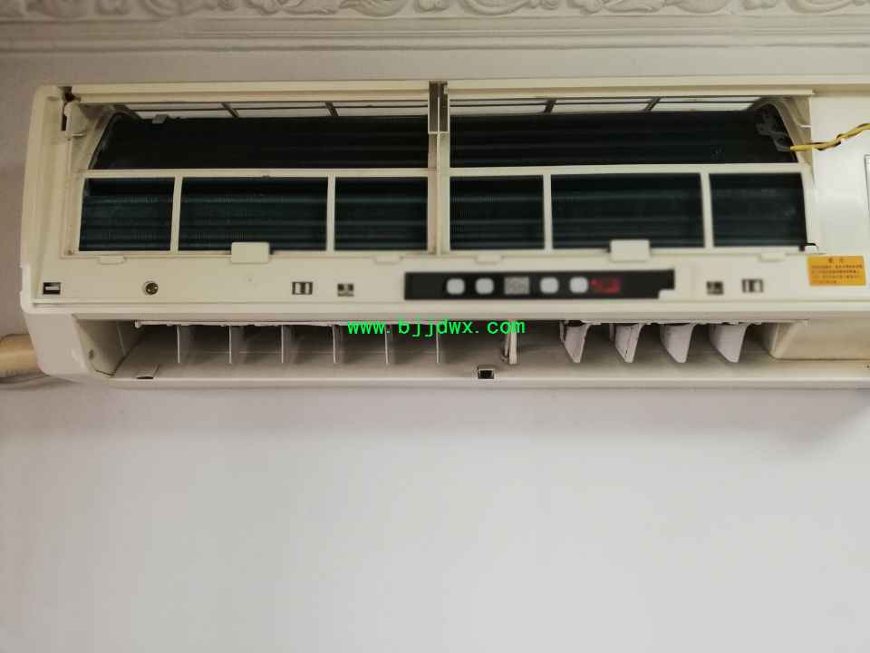

请教高人指点迷津:如图所示室内挂机螺钉已全部取下,但是锁扣不知在哪里固定着,机壳取不下来,不知从哪里下手? 18.jpg

下面的螺丝上面的扣

平头螺丝刀,从缝隙中慢慢撬

我觉得2楼和4楼两位师傅的回答靠谱,我可以试一下。

今天拆了个日立变频挂机,就是“下面的螺丝上面的扣”。

自已家空调可以慢慢拆,要是上门修,机主肯定要换人。这个可从顶上插钩拆,也可以从下拆。

下面的螺丝全部拧掉,顶上的几个卡扣撬一下,从上往下拆比较好搞。

嗯,上面的师傅意见靠谱。进过1年多的实践基本都能搞定!
