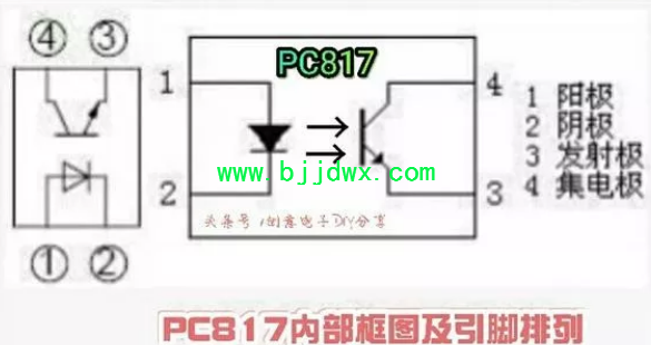

光耦即光电耦合器,这种器件是以光为媒介来传输电信号的,其输入级为一个红外发射管,输出级为光敏接收管。在其输入端加上电信号时,内部红外发射管发出红外光,使内部光敏接收管产生光电流从输出端流出,从而实现了“电-光-电”的转换。光电耦合器输入端与输出端完全实现了电气隔离,抗干扰能力强,使用寿命长,广泛用于信号隔离、级间隔离、电平转换及开关电源中。
这里以常用的PC817光电耦合器为例,来介绍一下如何用数字万用表测量光电耦合器的好坏。
▲ PC817内部框图及引脚排列。
PC817是常用的线性光电耦合器,可以传输连续变化的模拟电压或电流信号(普通的光电耦合器只能传输数字信号)。在开关电源中,利用这种线性光电耦合器构成光耦反馈电路,可以实现稳压。
从上图可知,PC817的输入级为一个红外发射管,输出级为光敏三极管,故用数字万用表即可测量出PC817的好坏。

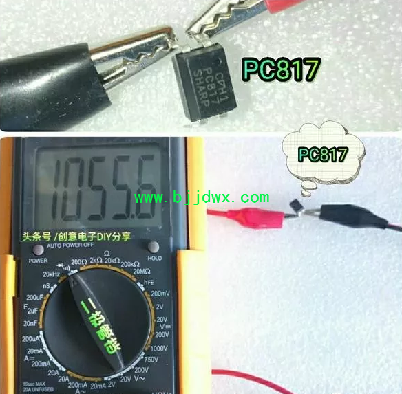

用数字万用表测量光电耦合器好坏的方法
▲ 数字万用表测量PC817的好坏。

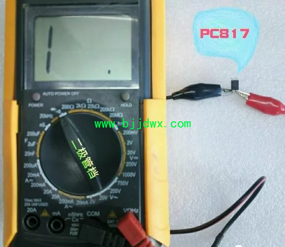

首先将数字万用表的量程开关调至二极管档,用红表笔接触PC817的①脚,黑表笔接触PC817的②脚,此时万用表显示的读数一般在“1000.”左右(如上图所示,有的数字万用表可能显示为“1.000”),然后调换一下红黑表笔再测量,此时万用表显示的读数为“1”(如下图所示),则说明该光耦输入端是好的。若测量输入端时,万用表显示的正反向读数皆为“000”或“1”,则光耦输入端已损坏。
▲ 数字万用表测量PC817的好坏。
PC817的内部输出级为一个光敏三极管,在输入端无电信号输入时,其输出端用数字万用表二极管档测量,显示的正反向读数应为“1”。
▲ 测量PC817输出级的好坏。
若按照上图所示连接,给一个好的PC817的输入端接入1.5V的电压,此时用万用表电阻档测量其输出端的阻值会变得很小。对于其它类型的光电耦合器,亦可以按照上述方法来测量其好坏。
