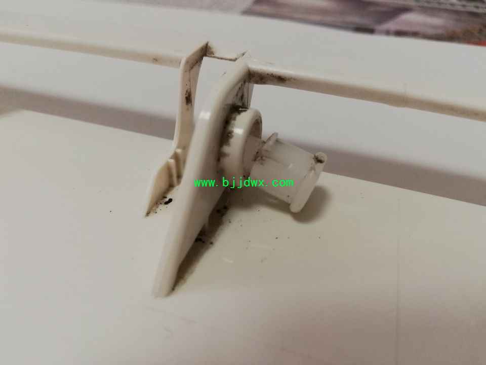

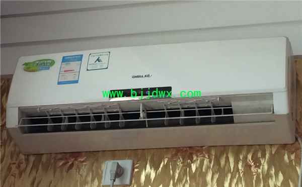

请教高人空调水平导风板怎么拆下
格力空调室内机
格力空调室内机
请教高人空调水平导风板怎么拆下

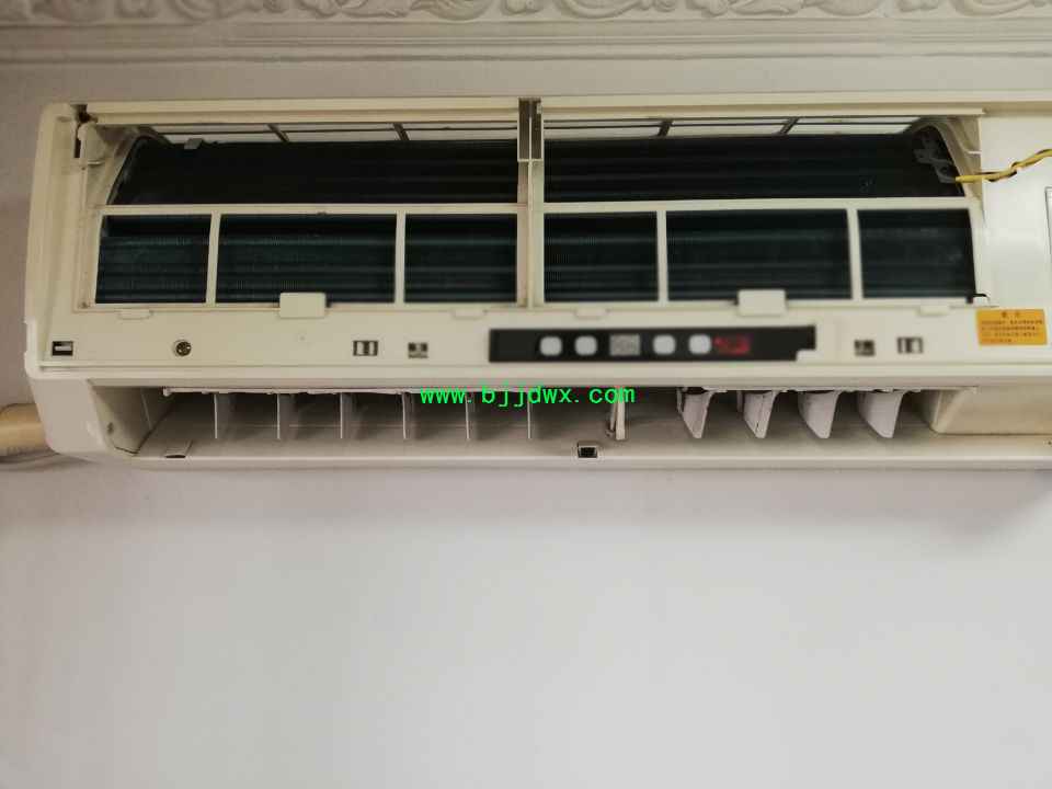

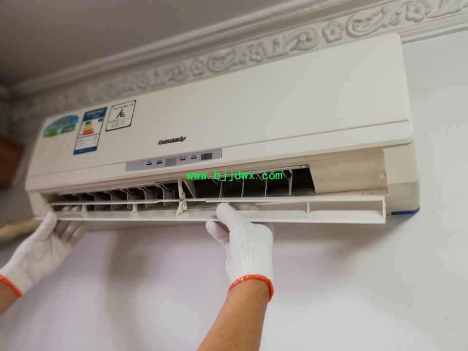

先拆中间的固定卡子,然后中间下压,再把两边缓慢拉出来

今天尝试了,成功!感谢新生家电提供有价值的分享。
