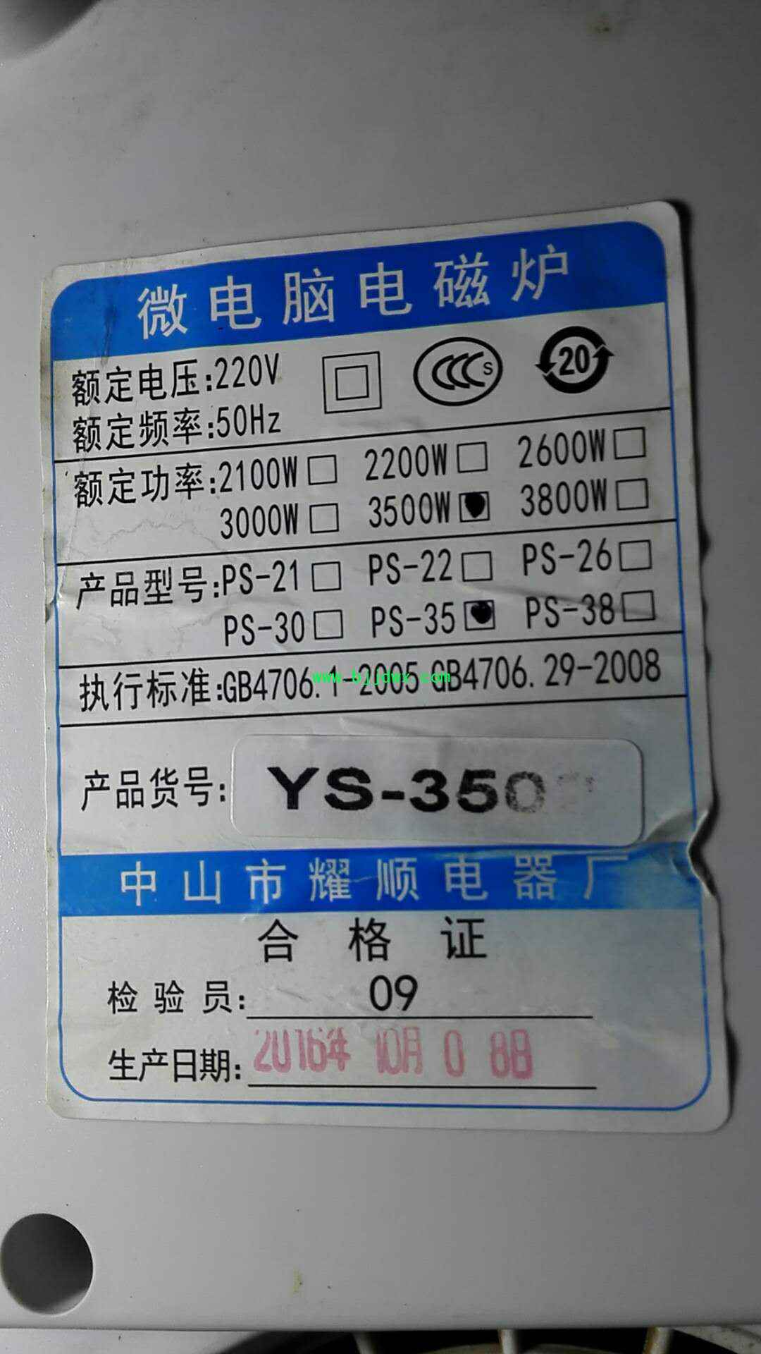

发表于 2018-6-23 07:28 | 显示全部楼层
出啥问题了

发表于 2018-6-23 08:36 | 显示全部楼层
厂家不公开啊!

发表于 2018-6-23 09:41 | 显示全部楼层
牌子是“耀顺”!至于电路图纸就一纸难求啦!

发表于 2018-6-23 20:19 | 显示全部楼层
电磁炉的电路都基本上差不多,要什么电路图纸?随便百度一个电路图纸基本上都能用。懂得基本原理并不难修。

 楼主| 发表于 2018-6-24 11:39 | 显示全部楼层
爆功率管,查不出问题,一爆就是两只功率管一起爆,换上功率管用一会就爆,故客给价灰禄黑。

发表于 2018-6-25 07:01 | 显示全部楼层
查电压,功率驱动管,电流检查、大电阻,保证功率管质量要好,通电试机时候,串入灯泡
