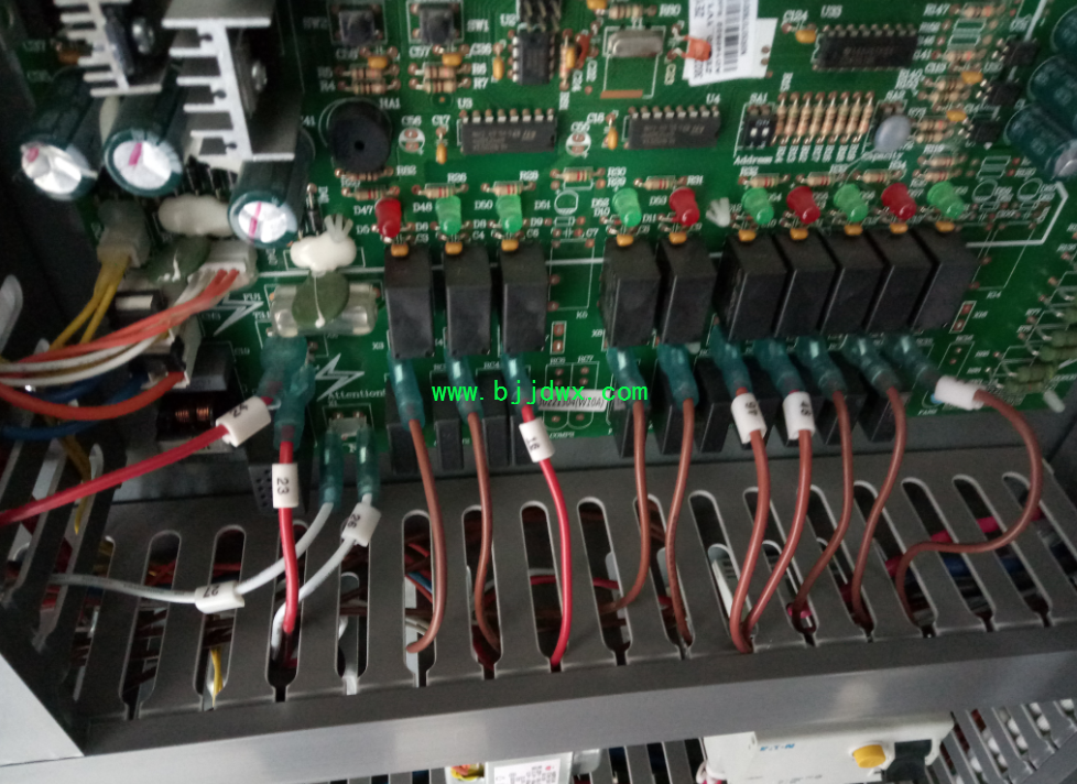

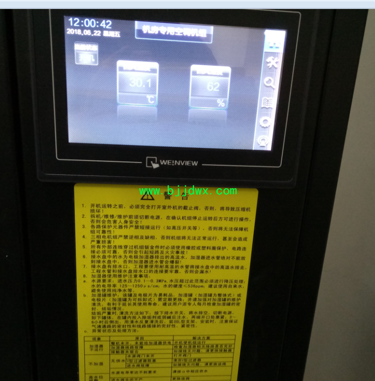

格力机房专用空调缺相保护维修一例附高清图片,面板显示模块电源故障保护,经查空气开关有一组无输出导致三相缺项

原来是空开触点氧化接触不良所致。
