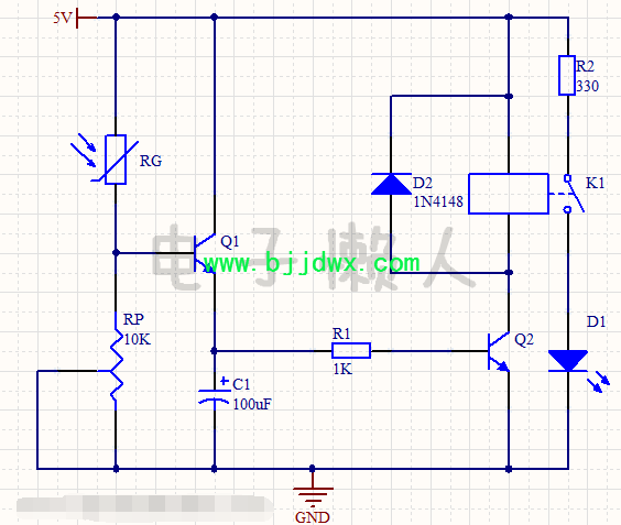

光控延时开关电路图:
电路功能介绍:
本例电路与之前的电路:光控开关LED 的工作原理很相似,但是电路中的逻辑状态却是不一样的。本例中用光敏电阻实现有光照射时,开关接通,LED被点亮;光照射停止时,LED延迟一段时间后熄灭。
电路工作过程:
1、电路上电后,当周围环境光照很弱时,光敏电阻RG呈现大电阻阻状态,三极管Q1截止,则Q1的发射极与Q2的基极都为0V,所以三极管Q2也是截止的,继电器不动作,LED不显示。
2、当光敏电阻上有光照射时,光敏电阻RG呈现低电阻,三极管Q1导通,电源通过三极管Q1开始向电容C1充电,三极管Q2的基极电压开始上升。当三极管Q2的基极电压上升到0.7V时,三极管Q2开始导通,但此时流过三极管Q2的电流还较小,不足以使继电器动作;但随着电容C1的充电电压逐渐上升,流过三极管Q2的电流也越来越大,使继电器动作,常开触点吸合,发光二极管D1被点亮。
3、当光敏电阻上的光照停止时,光敏电阻RG恢复大电阻状态,三极管Q1截止;三极管Q2在电容C1放电期间,能维持一段时间的导通。当电容C1上的电压不足以使三极管Q2导通时,继电器断开,常开触点弹开,发光二极管D1熄灭。
解释:
1、电容C1充电时,充电回路没有电阻阻碍,所以整个充电过程是很短暂的;
2、电容C1放电时间常数由电阻R1和电容C1的乘积决定。
