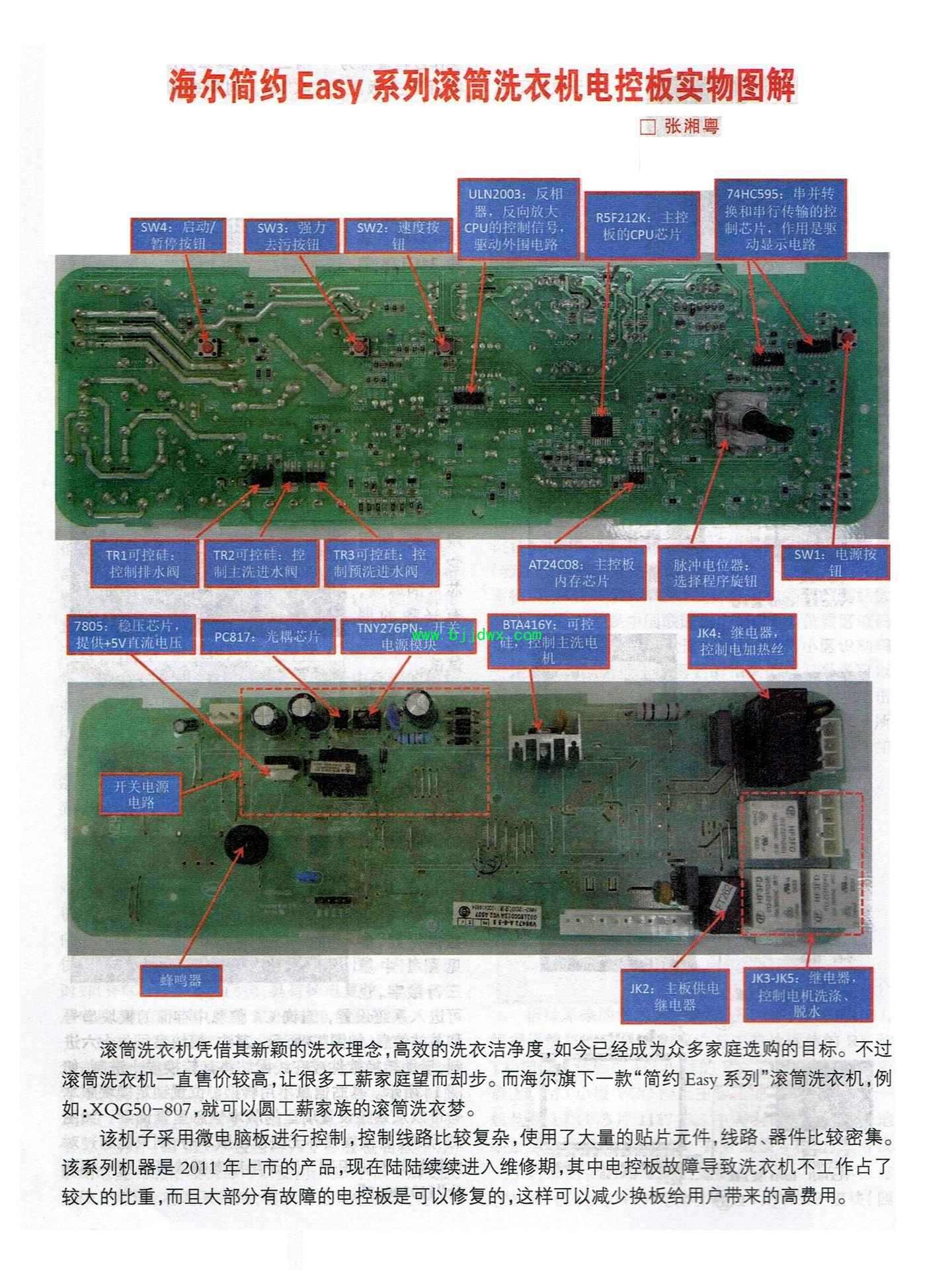

海尔简约Easy系列滚筒洗衣机微电脑电控板实物图解
