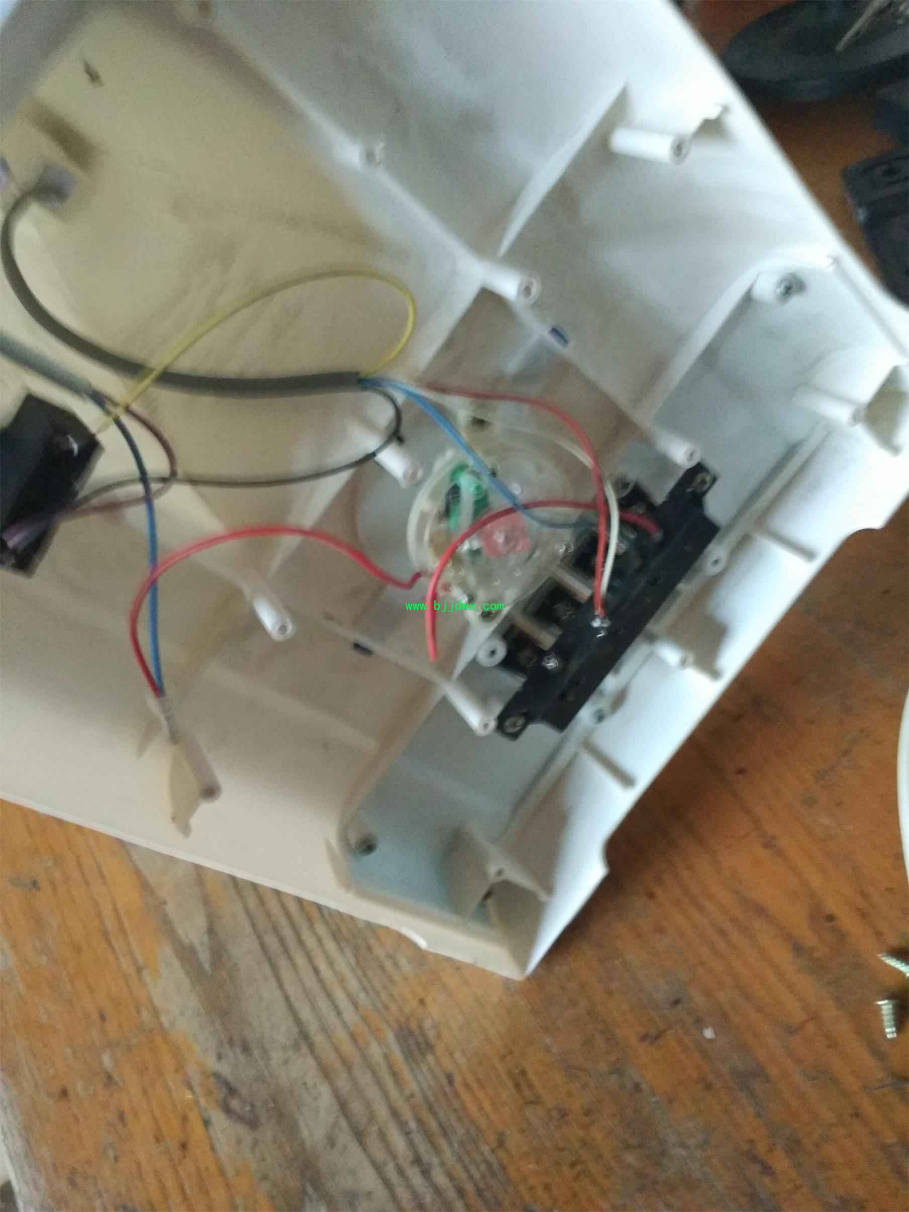

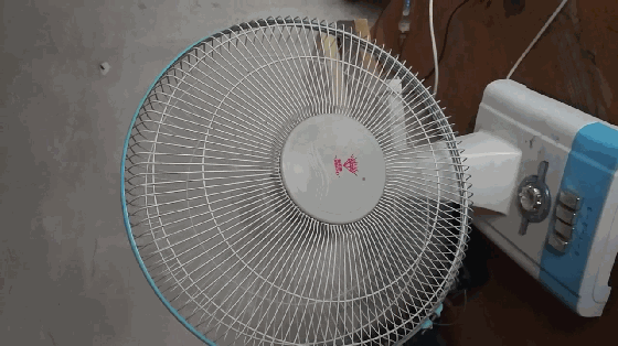

VID_201806_clip.gif 丢车保帅修复山寨电风扇
被人抛弃在我家的一台山寨电风扇,接通电源不转经查是调速绕组断线,把第三档的红线接到第二档上,第二档的白线不动,也就是短路红白两线,久违的凉风又出来了。稍后上个动图看看风扇转的还可以,就是没有了第三档,实际感觉现在的二档就是三档的最高速。
