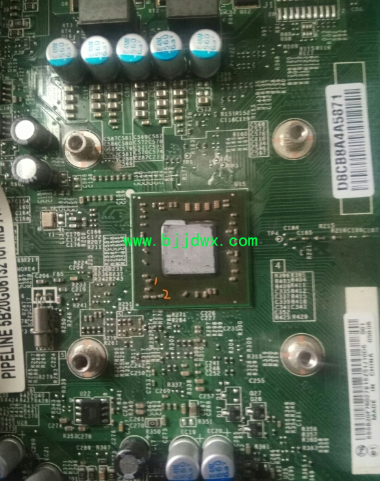

Lenove联想G5005电脑指示灯亮,CPU风扇转动,但不开机的维修
分析与维修:
该电脑主板型号是CFT3I1,由于次主板是低成本主板,有个通病,就是CPU芯片组由于散热片上的黑胶垫而腐蚀电容,造成不能开机,仔细观察,发现有两个贴片电容的一端有腐蚀迹象,如图所示,首先把标1电容剪断,试机无效,再把标2电容剪断,再试机,听到过内存检测声音,电脑开机了,

我刚才有一个同样的机器,把第一个去掉之后就滴滴了,但是不开机,又把第二个去掉了,还是滴滴,不开机,我找个内存再试试

谢谢师傅,已经搞好了,把电容去掉以后又把跳线跳一下就开了,谢谢了
