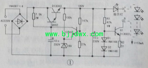

自制LED灯条测试电路
自制LED灯条测试电路.png 新型液晶电视的背光源均采用白光LED。由于不同厂家不同型号液晶电视所用背光灯珠的规格、供电电压各不相同,并且背光驱动板上又都设有保护电路,当出现背光不亮故障时,一时很难准确判断是背光驱动板的故障还是背光灯珠的故障。为此,笔者自制了一个LED灯条测试电路,如图1所示。经实际使用,效果很好且安全,现推荐给大家。
图中A、B两点焊接两只表笔,红表笔焊在A点处,黑表笔焊在B点处。R1、R2、D1、D2、和Q1构成一个稳定性很好的恒流源,不管Q1(极接入多少只LED,其c极电流始终恒定为13mA(改变R2的阻值可以改变恒流源的恒定电流),其输出电压可达180V。这个电路不仅可以测试绝大多数背光灯条的好坏,而且还可以测量单颗或多颗不同同电压值的LED灯珠。
注意:测量时,手和:身体不要触碰表笔的金属部分,以防触电。

发表于 2018-6-5 00:05 | 显示全部楼层
前面加个220变220隔离变压器更好。感谢资料分享。

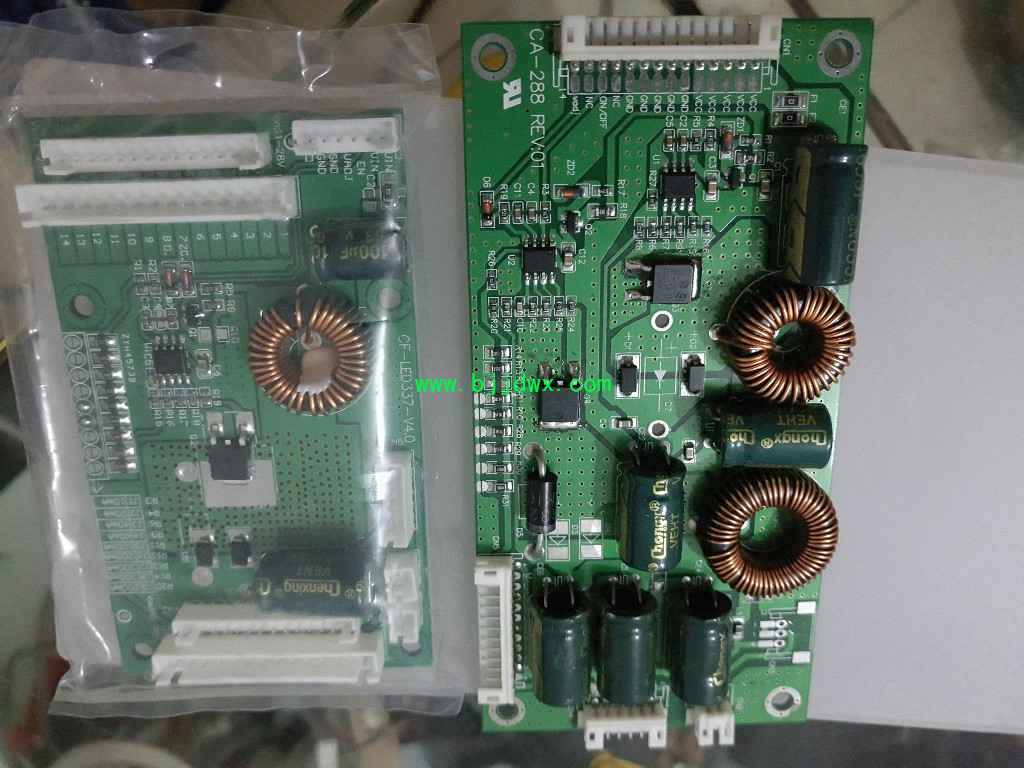

发表于 2018-6-5 00:18 来自手机 | 显示全部楼层
有的机热机黑屏判断不准确时,我用下面图片中恒流板试,这样判断更准确。

发表于 2018-6-11 12:32 | 显示全部楼层
谢谢楼主分享。不过现在市面上(淘宝)恒流板很便宜,也就十几块钱,像我这样的懒人图省事直接买一个就行了
