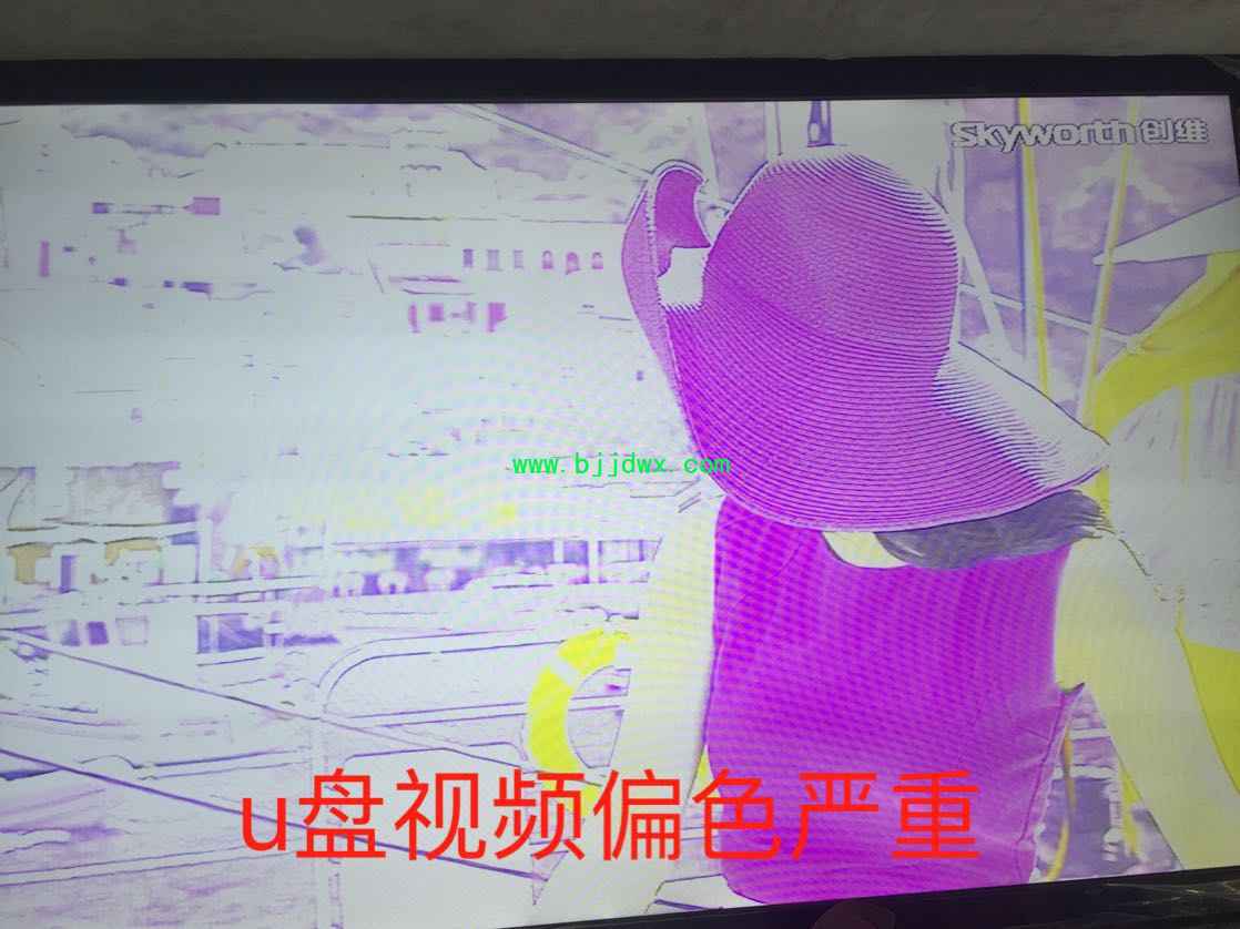

发表于 2018-6-3 18:27 | 显示全部楼层 |阅读模式
一台TCL46寸液晶,型号L46F3220E,华星光电 MT4601B02-1屏,菜单跟图片显示颜色都正常,HDMI输入或播放U盘视频时画面严重偏色,怀疑系统原因导致,哪位有这个机芯的最新升级包麻烦发我一份,或有其他解决办法麻烦告知一下,感激不尽!source91@qq.com

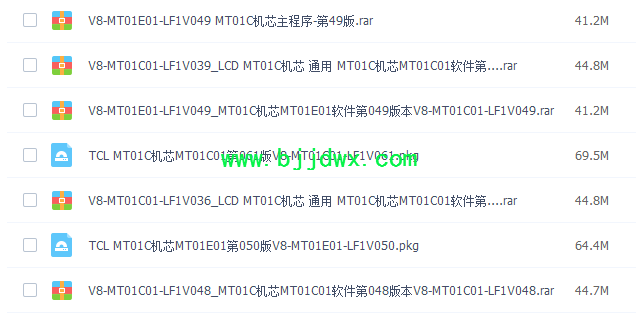

发表于 2018-6-4 10:56 | 显示全部楼层
你的电视是MT01C机芯吗?
MT01C_MT01C ISP升级方法.rar (2.44 MB, 下载次数: 4) V8-MT01E01-LF1V049 MT01C机芯主程序-第49版.rar (41.15 MB, 下载次数: 30)

 楼主| 发表于 2018-6-4 19:13 | 显示全部楼层
南召修电视 发表于 2018-6-4 10:56
你的电视是MT01C机芯吗?
刚用您发的升级包升级完颜色是正常了,画面却倒过来了,而且播放U盘视频的时候大概10秒左右突然黑屏,有伴音无背光,请问还有最新版的升级包吗?
