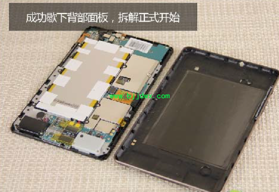

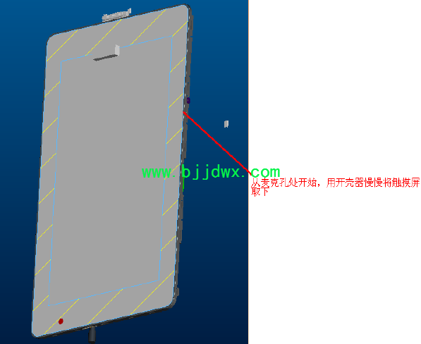

使用工具:吉他拨片、热吹风机、十字螺丝刀、
从MIC孔的地方开始拆解,比较省力

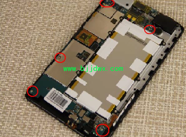

2、拆下B壳后,可以开始拆解内部

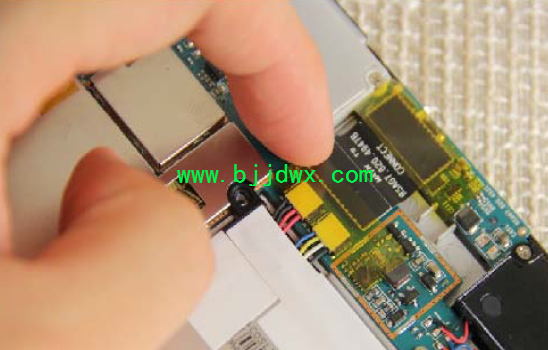

3、拆解电池,用螺丝刀将电池的六个螺丝取下,并取下电池与主板连接出的黄%色绝缘胶带,掀起连接排线,将电池取出。

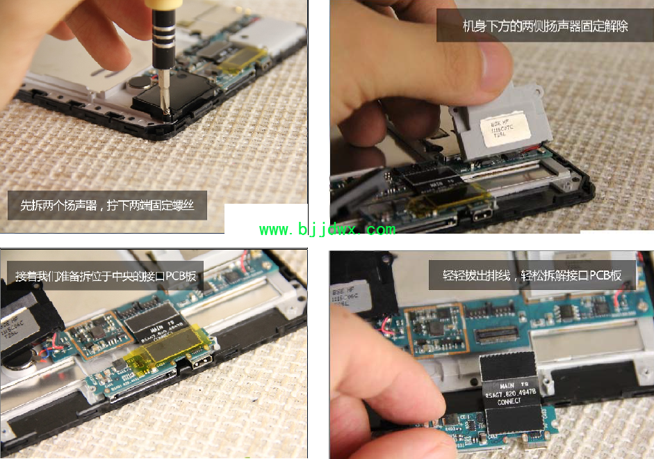

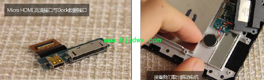

4、拆卸扬声器、接口板和振动马达

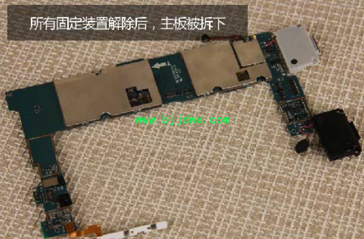

6、拆卸主板,将固定主板的螺丝拆卸下来
整个主板拆下后

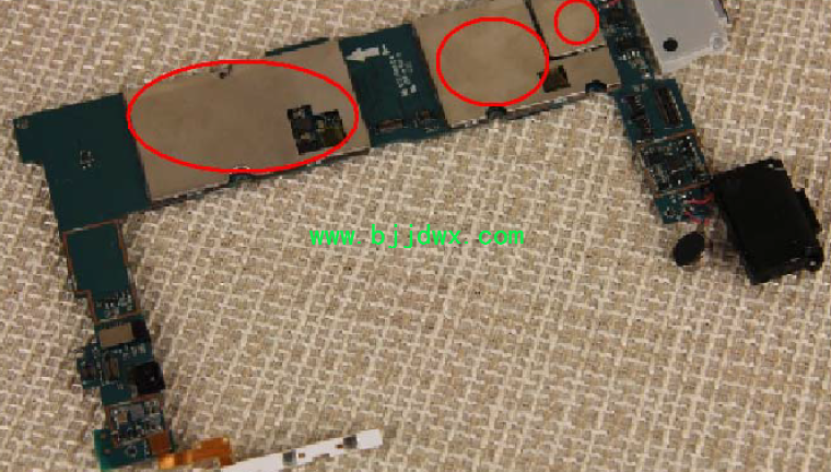

拆下主板屏蔽罩,用镊子将屏蔽罩取下

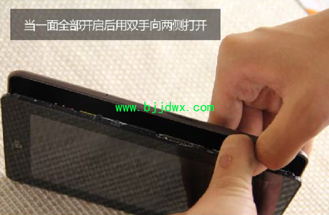

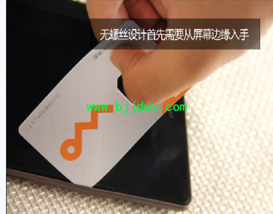

8、拆解TP与LCD显示屏
用1200W的热吹风沿触摸镜片四边均匀加热5-10分钟,确定镜片已经均匀导热至双面胶,吉他拨片插入镜片与A壳的缝隙,匀速滑动一周,将触摸镜片与A壳分离
BaiduShurufa_2018-6-2_15-45-36.png 1)拆下触摸屏,使用保护膜对触摸屏的正面和反面进行保护,避免脏污。
2)、取下液晶屏,使
用保护膜对液晶屏进行保护,避免脏污。
3)、将液晶屏上泡棉去掉,报废
