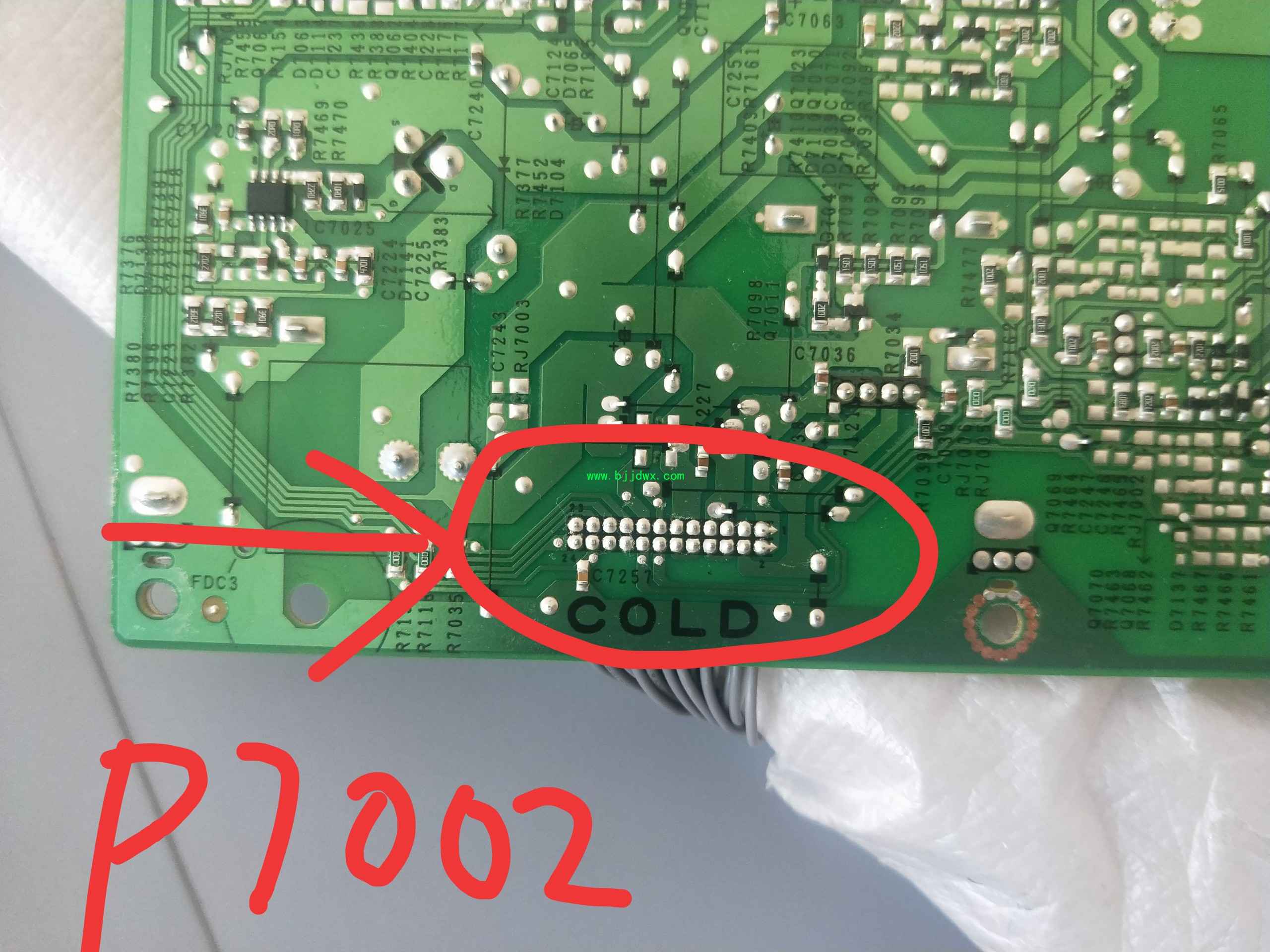

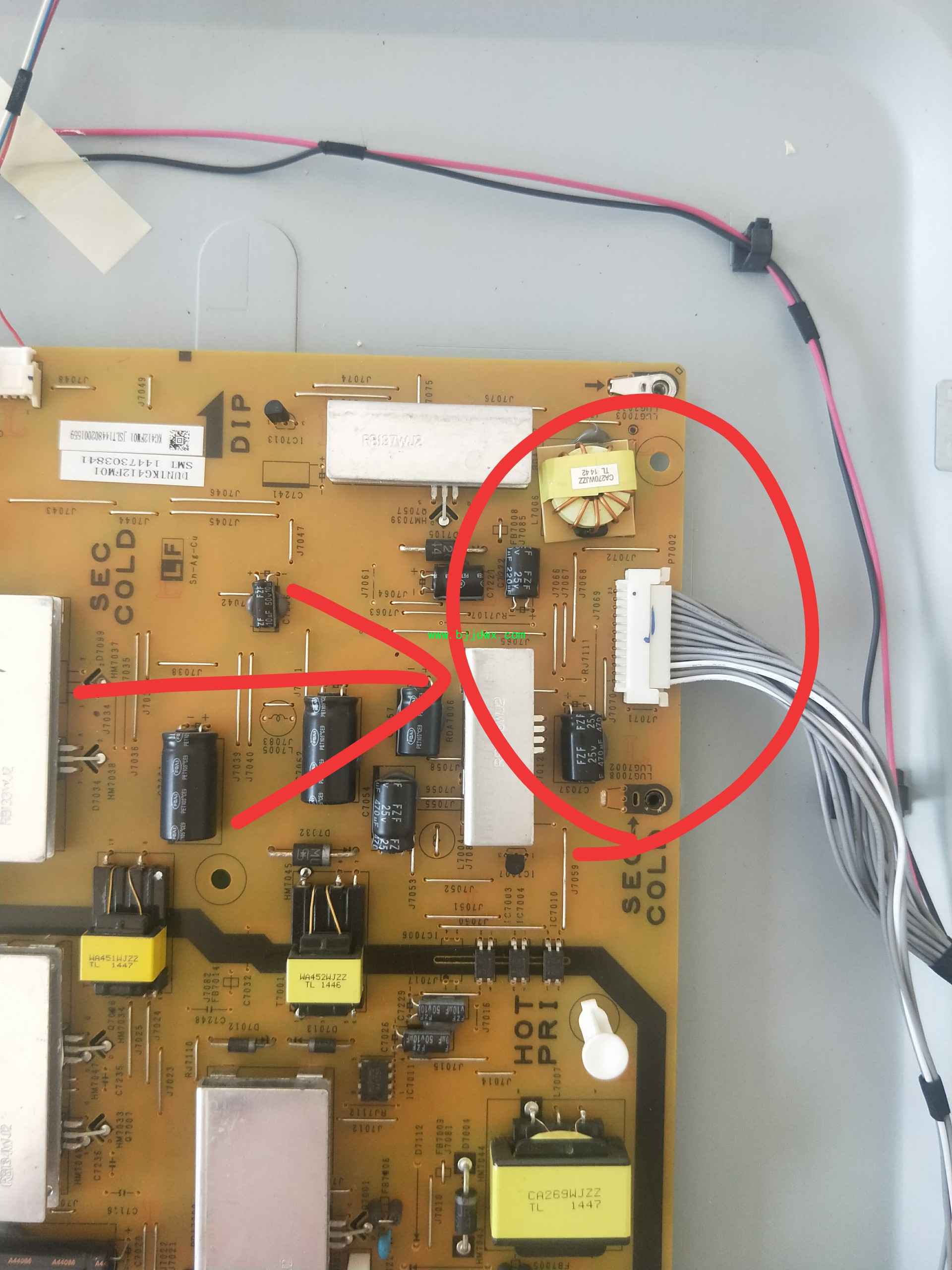

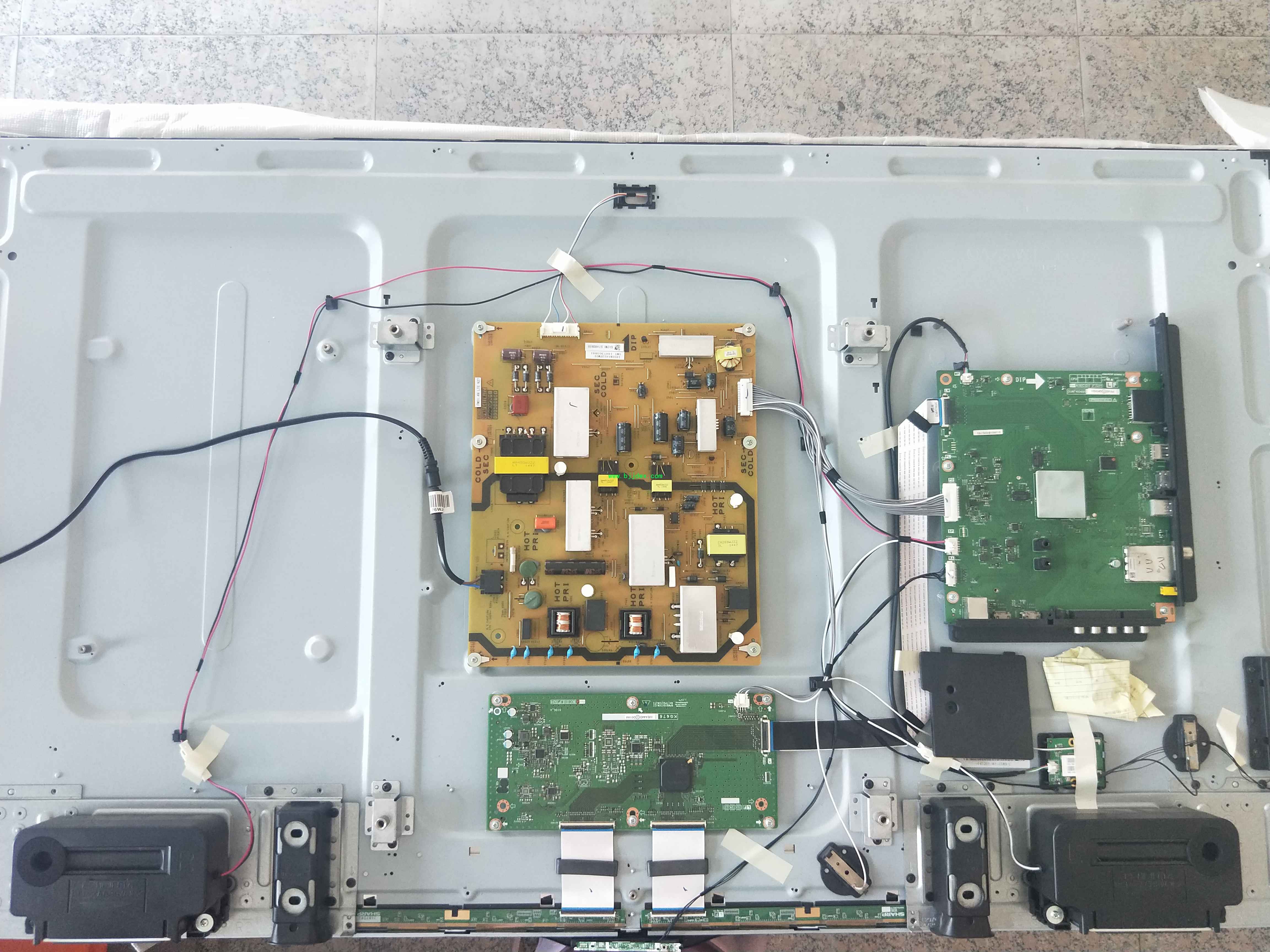

问一下夏普电视LCD-52LX565A,一上电就开机,背光亮屏幕没有显示,电源指示灯 绿灯亮,约20秒关机瞬间就开机,再等20秒又关机瞬间重启,一直这样样,看灯条是瞬间灭一下就亮了,是哪里的问题?
这时开机背光正常亮及瞬间黑屏所测电压
这时开机背光正常亮及瞬间黑屏所测电压

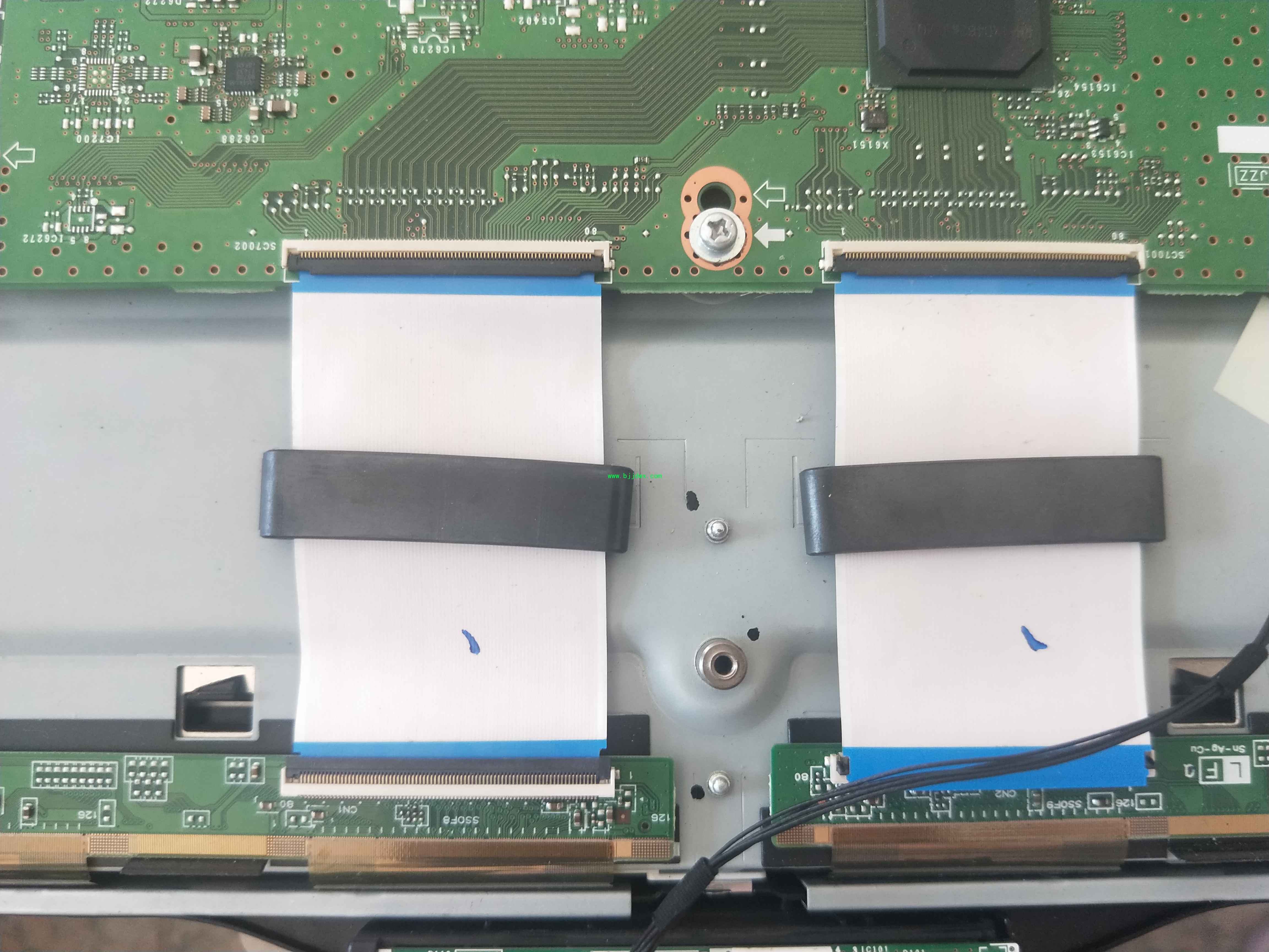

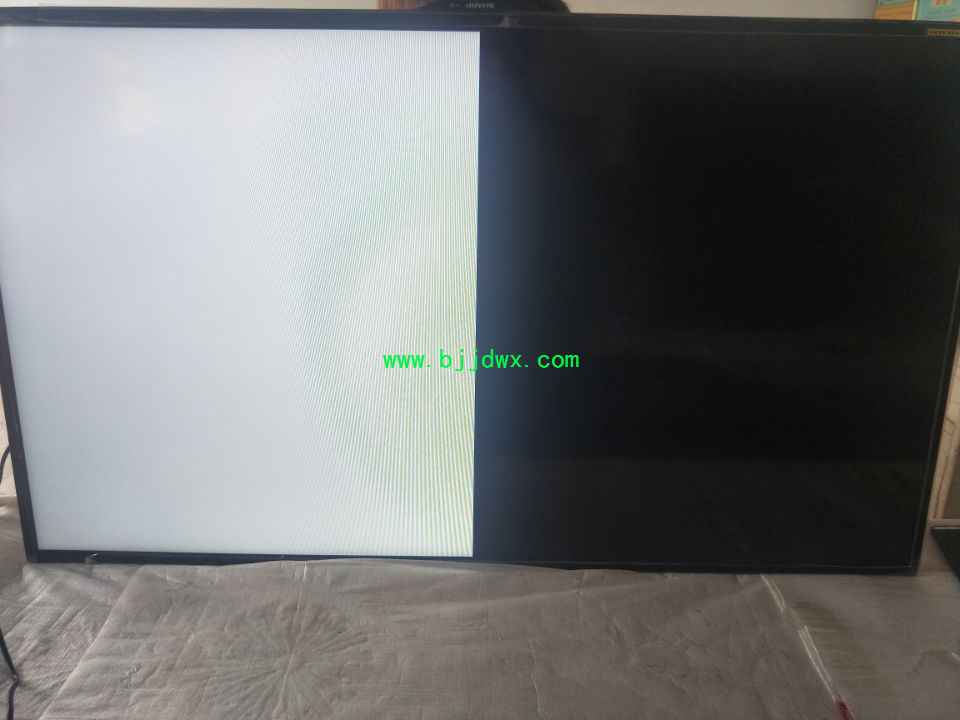

分别断开LVDS两条屏线,断开左边屏线,屏幕左侧是白屏,断开右边屏线,屏幕右侧是白屏,请指教!
附件里边有图片,我放不到外面,请打开查看具体照片,谢谢!

发表于 2018-5-31 21:13 | 显示全部楼层
拔掉屏线试试,是否还继续重启。

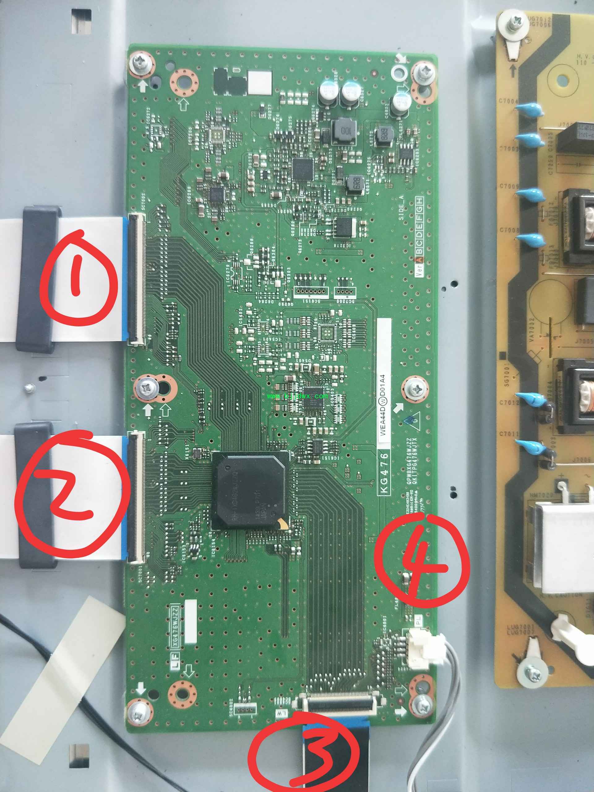

 楼主| 发表于 2018-6-1 08:45 | 显示全部楼层
昨天晚上我拔掉(3).(4)插头不关机了,必须是这两个插头一起拔掉,拔掉一个还是20秒后黑屏又马上亮了,拔掉(1).(2)不行。   今天早晨再试不行了,都拔掉还是 原样.

发表于 2018-6-7 11:04 | 显示全部楼层
我分析电源正常的话,可能涉及主板!找不到资料!
