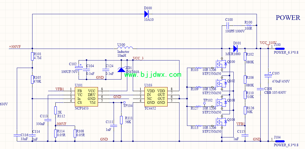

[求助] 现用NCP1653+L6599做PFC+LLC电源,设定的PFC输出390V,但空载会飙升到420V,有没有...
