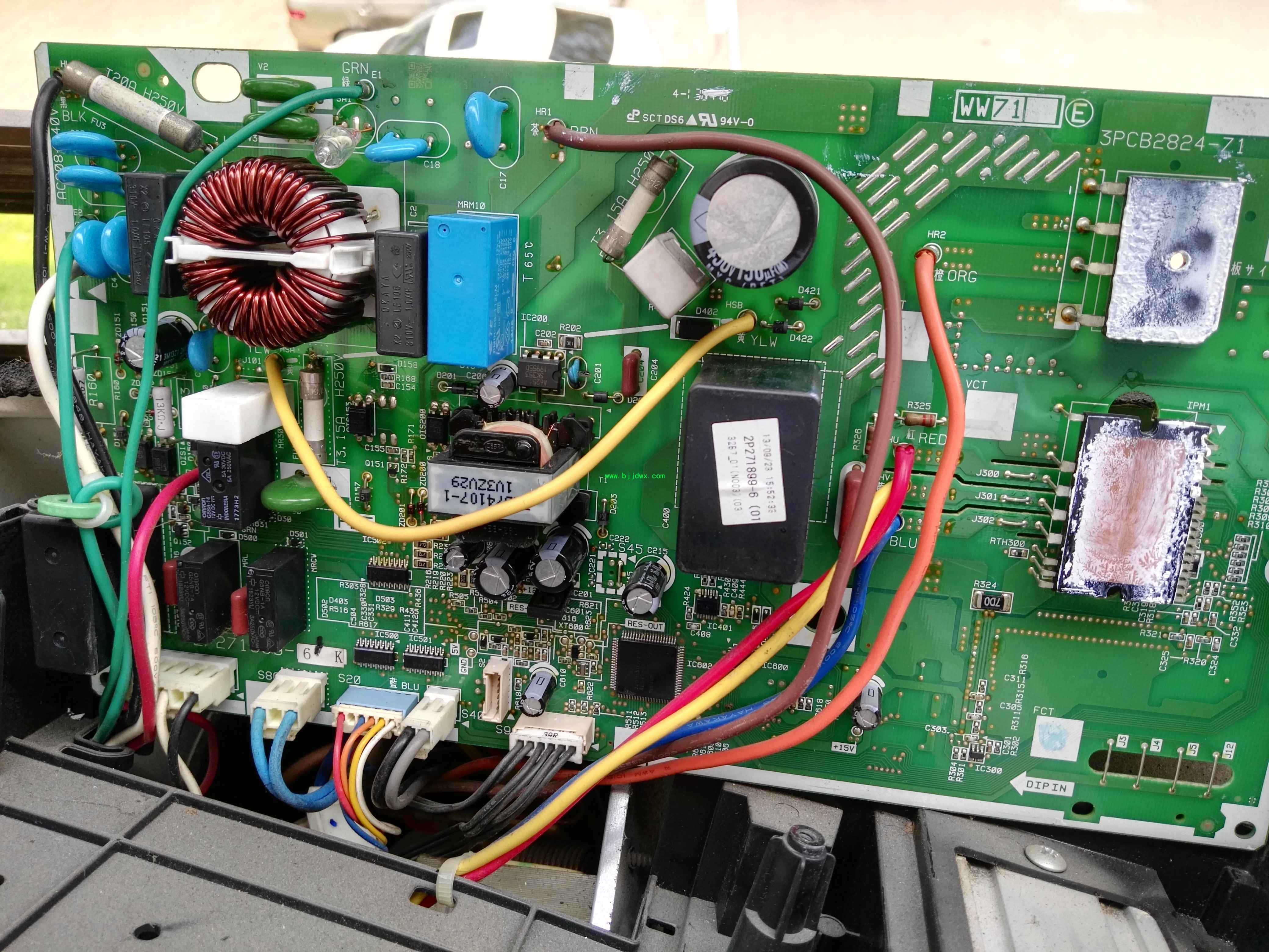

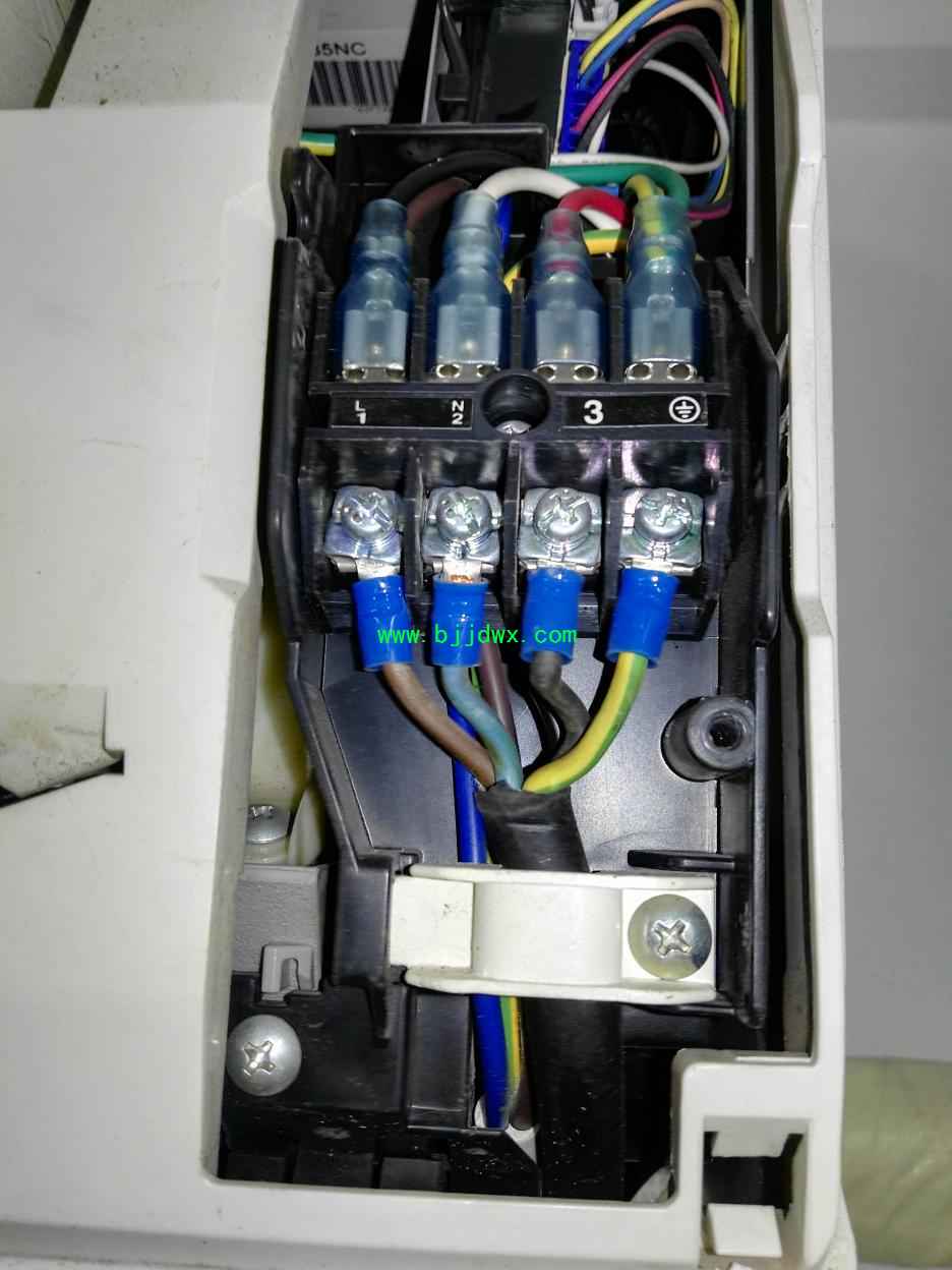

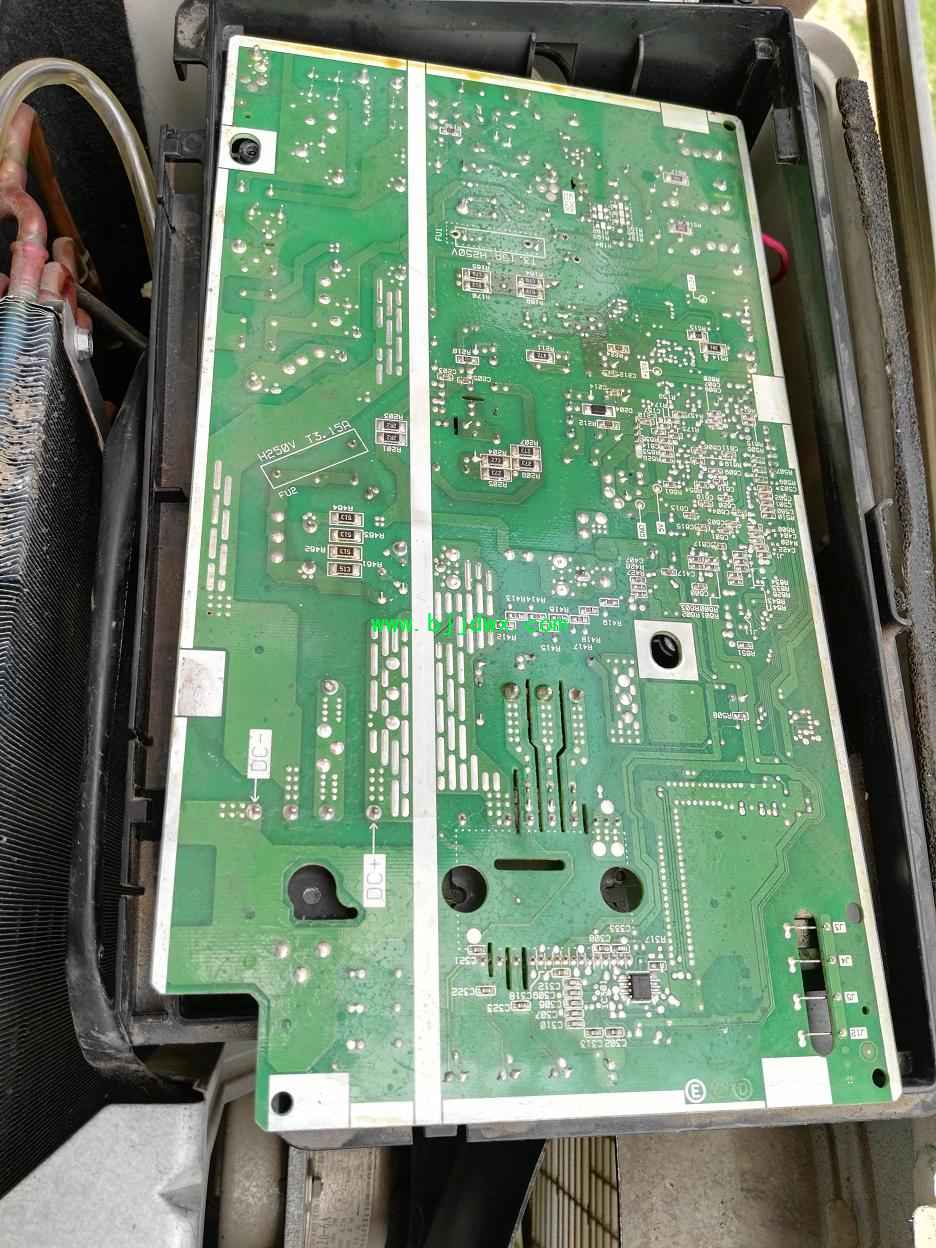

上门检查开机发现室外机工作制冷几分钟后停机,几分钟后又工作制冷,如此反复工作.工作制冷时测量电流最大只有3.1A.于是用遥控按住定时“取消”健几秒后进入自检,遥控器显00,再按“取消”健分别顺序出现显示U4 L5 E6 H6 H0 R6 E7 U0 F3 R5 F6 C7 R3 H8 H9 C9 C4 C5 J3 J6 E5 R1 E1 UR UH P4 L3 L4 H7 U2 ER RH FR H1 P9其中U4 U0 UR UH响‘啲啲’两声,U2连续响一二秒,正是这自检故障了。查阅以上资料得知U2是电压过低,但测量电压足有225V,怎会可能出现这故障呢?拆开检查室内机电路板没发现可疑现象,再拆开外主机接线盒,发现跟内机没有接地线,咨询客户说去年曾经迁移过还驳接过铜管的,但当时安装好后能正常工作的.今年使用才不行的.于是找到驳线口重新接上地线,开机试机也未能排除故障.那就真麻烦了 ,拆开外机电路板测量各电压基本正常,但发现压缩机供电主电电压整流后也只有200V,有可疑,拆下C400滤波电容400V/20UF(无极)测量,只有15UF。手头没有这电容,于是用一只压缩机电容25UF用插线插好焊上代换开机半小时一直正常,测量电流最大6.14A,也属正常了。
