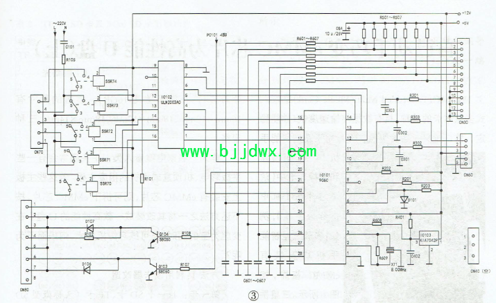

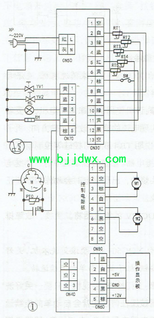

BCD-225MJV三门冰箱,整机电路由市电输入滤波、直流+12V和+5V电源供电、市电过零检测、时钟振荡、自动复位、CPU电路、五路温度传感器等组成,实绘信号检测及执行电路如图1所示,电源电路如图2所示,CPU主控制电路如图3所示,供参考。
例1:接通电源,保险FUl烧断。
故障分析:该电冰箱交流电源电路设有FU1(T3.15A)、FU2(T1A)两只延迟熔故断保险,其中FUl用于压敏电阻VRl(防雷及错相保护)、制冷剂换向电磕阀YVl和YV2、冷藏室照明灯HL、化霜加热器EH及压缩机启动、运行电路的过流保护;FU2则用于市电电源滤波、整流、稳压等电路的过流保护。因此,应重点检查交流主负载电路。
故障原因及检修: (1)发现VRl击穿损坏时,可用阻值在470kΩ~820kΩ、击穿电压在270V~320V间的压敏电阻更换。
(2)电机M绕组击穿或对外壳短路漏电,此时通电FUl贝IJ会烧断,因为在常温下接通电源,压缩机会工作。
(3)YVLYV2,HL、EH是在CPU发出工作指令时相应继电器吸合后才会得电工作,如果这几个负载击穿漏电,冰箱工作过程中FUl会烧断。
(4)市电输入线L或N与地(外壳)相碰或漏电,导致烧FU1。

例4:整机不工作,但+12V、+5V供电正常。
故障分析:此现象说明电源电路工作正常,CPU系统有故障。
故障原因及检修: (1)CPU(IC101/9C6C)的①、①脚间无+5V电压,CPU的⑤、①脚开焊或断裂。
(2)时钟电路停振,正常时CPU的②、③脚直流电压在2V~3V之间,若某脚或两脚间电压为5V或0V时,说明时钟电路未振荡,多为8MHz晶体XT1破碎或脱焊。
(3)用导线将CPU的④、①脚(地)短接,若电冰箱恢复正常工作,说明复位电路工作异常,多为IC103(KIA70A2P)损坏,R401、R608开焊或C402击穿。
(4)CPU芯片损坏。
