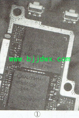

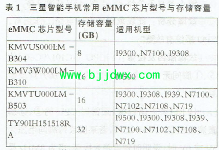

BaiduShurufa_2018-5-30_7-52-34.png eMMC(EmbeddedMultiMediaCard)是嵌入式多媒体卡的简称,具有数据传输速度快、性能稳定、接口定义一致等优点,大量用于新型智能手机电脑、机顶盒和平板彩电中(该类芯片在手机中俗称为字库),例如:多款三星智能手机均安装有eMMC芯片.如图1所示。三星手机常用eMMC芯片型号与存储容量见表1.

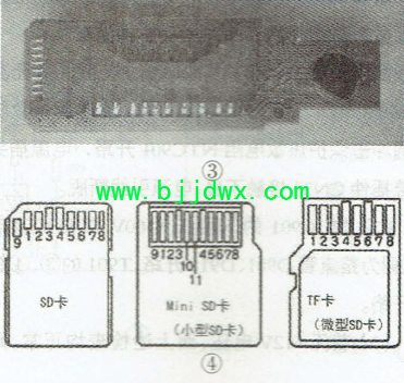

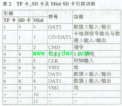

第一步:找一个SD卡、TF卡(又称微型SD卡)或者多功能读卡器,拆开其外壳,找到其卡托的金属片,如图3所示。这些金属片的引脚排列及其功能与存储卡的引脚定义对应,常见的SD卡、TF卡及MiniSD卡(又称小型SD卡)的引脚排列如图4所示,其引脚功能见表2。

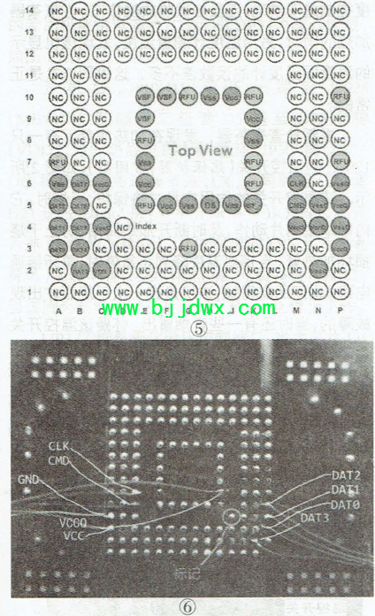

第二步:先用热风枪拆下eMMC芯片,并清理干净芯片引脚上的残余焊锡,然后对照芯片的点位图(即芯片在印制板上的焊脚分布,如图5所示),找到芯片DATO-DAT3,VCC(或者VDD)、VCCQ(或VDDF)、CMD、CLK、VSS的位直,然后根据横纵坐标及定位标记点D4,找到这些功能对
应的引脚,即A3-A5~B2~M5、M6等引脚,如图6所示。

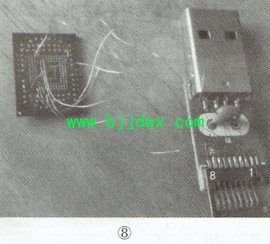

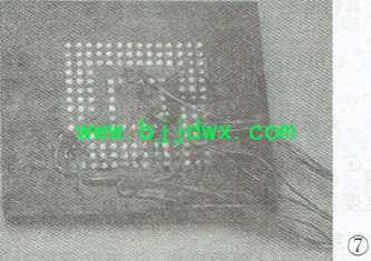

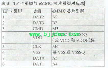

第三步:在废旧的小变压器上取几段细铜导线(或者选用收音机天线上的漆包线),将其一端分别焊接在eMMC芯片的DATO-DAT3、VCC
(或者VDD),VCCQ(或VDDF)、CMD、CLK及VSS端上,如图7所示。
BaiduShurufa_2018-5-30_7-46-21.png BaiduShurufa_2018-5-30_7-46-33.png BaiduShurufa_2018-5-30_7-46-47.png BaiduShurufa_2018-5-30_7-48-10.png BaiduShurufa_2018-5-30_7-50-58.png
需说明的是,eMMC芯片的VCC(或VDD)端有E6、自,J10和K9脚,VCCQ(或VDDF)端有P3、P5、C6、M4和N4脚。接线时,在VCC和VCCQ(或VDD和VDDF)中各找一脚即可,如E6脚和P3脚。eMMC芯片的VSS端有H10、E7、G5,J5和K8脚,VSSQ端有P4、町、C4,N2和N5脚,接线时任接一个VSS或VSSQ端即可。
另外,如果有条件,可在eMMC芯片的C2脚(即VDDI端)对地接一只0.1μF的贴片电容或瓷片电容,以提高芯片的稳定性。
因eMMC芯片的引脚焊点非常小(焊点直径为0.3mm),所以在焊线时需先确认引脚位置是否正确,然后再用尖头烙铁及优质焊锡丝焊接,并建议在放大镜下进行操作。每焊接好一个线头,均需用放大镜查看焊点接触是否良好,与周围引脚有无短路现象。
