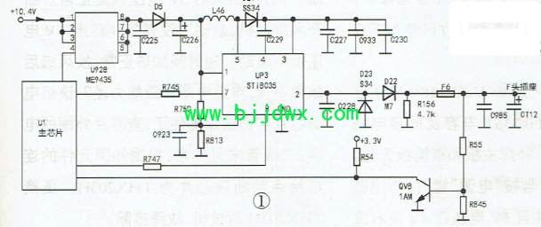

接修一台SAT旧RO公司生产的SH-500HD高清数字寻星仪,机主描述的故障现象是开机Ku波段水平和垂直极化均无信号,C波段垂直极化有信号,水平极化无信号。
根据经验,判断该机问题出在LNB供电电路。开机后,用万用表测量F头处电压,发现无论是水平还是垂直极化,电压均为9.2V,看来判断正确。该机LNB极化供电,是以SUNTO公司生产的专用极化供电芯片STi8035(UP3)为核心组成,如图1所示。
开机后,+10.41V电压一路经U928(ME9435)及隔离二极管D5送至UP3①脚(VDD),另一路经电感L46送至四3⑤脚(DCDC转换器开关连接节点,LX),同时经二极管D21送往UP3③脚(自举升压端口BOOST,也是内部LDO输入端口)0UP3④脚(LDO电源的电荷泵)通过电容(C229)接③脚,⑥脚是使能端口,当该脚为高电平时芯片开始工作,反之停止工作。UP3⑦脚是极化电压控制端口,当主芯片U1送来高电平信号时,②脚输出19V极化电压;当主芯片U1送来低电平信号时,②脚输出15V极化电压。UP3③脚为扩展输入端口,经R747接主芯片U1送来的22kHz信号,用于控制多路切换开关。
QV8、R55和R845组成高频头短路报警电路,若外接的高频头正常,UP3②脚输出的电压经D22隔离、R55和R845分压,得到高电平,QV8导通,拉低R54下端电压,U1相应引脚为低电平,说明高频头电压正常;若外接的高频头短路,LNB供电为OV,QV8截止,U1相应引脚为高电平,这时U1发出报警信号。
仔细观察PCB板,发现电感L46上涂抹的固定胶呈黄%色,说明该元件发热,而该位置背面正好是UP3,如图2所示。手摸UP3发烫,用万用表测量,发现UP3②脚对地阻值极低,判断UP3己损坏,将其换新后试机,故障排除。
既然极化电压有问题,应该所有节目都无法收视,可为什么接收c波段垂直信号正常呢?其实这与高频头内部工作电压相关,因为有的高频头内部工作电压是12V(通常使用L7812之类的三端稳压芯片),而有的高频头内部工作电压为8V(通常使用L7808之类的三端稳压芯片)。此机虽然极化电压有问题,但有9.2V电压输出(机器没有发出LNB供电短路报警音,也是因为有此也压存在),当高频头内部工作电压为8V时可以正常工作,只是无法切换到水平极化状态而已,于是就出现了本文所述故障。
