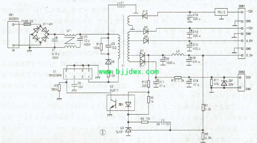

银河机顶盒不通电故障检修
一台银河机顶盒,上电后无任何反应。
拆机测电源板(板号:YHGD791)次级无电压输出,保险正常,但300V滤波电容C2(10μF/400V)明显鼓包。更换C2后开机,仍无电压输出,300V电容上电压不泄放,该机的电源电路如图1所示。
放电后在路检测,次级整流二极管正常,以,U3(TL431)、U2(光藕EL817)为核心的稳压取样电路也正常,但U1(TNY276PN)②脚(内部5.85V基准电压生成端)对地短路。更换U1后试机故障排除。
U1(TNY276PN)为小功率电源芯片,额定输出功率10W,其④脚为内部场效应功率管D极;5~8脚为功率管S极;①脚(EN/UV)是一个复用脚,通常用于稳压;②脚(BP/M)是个多功能脚,通常作为内部基准电压生成端。
