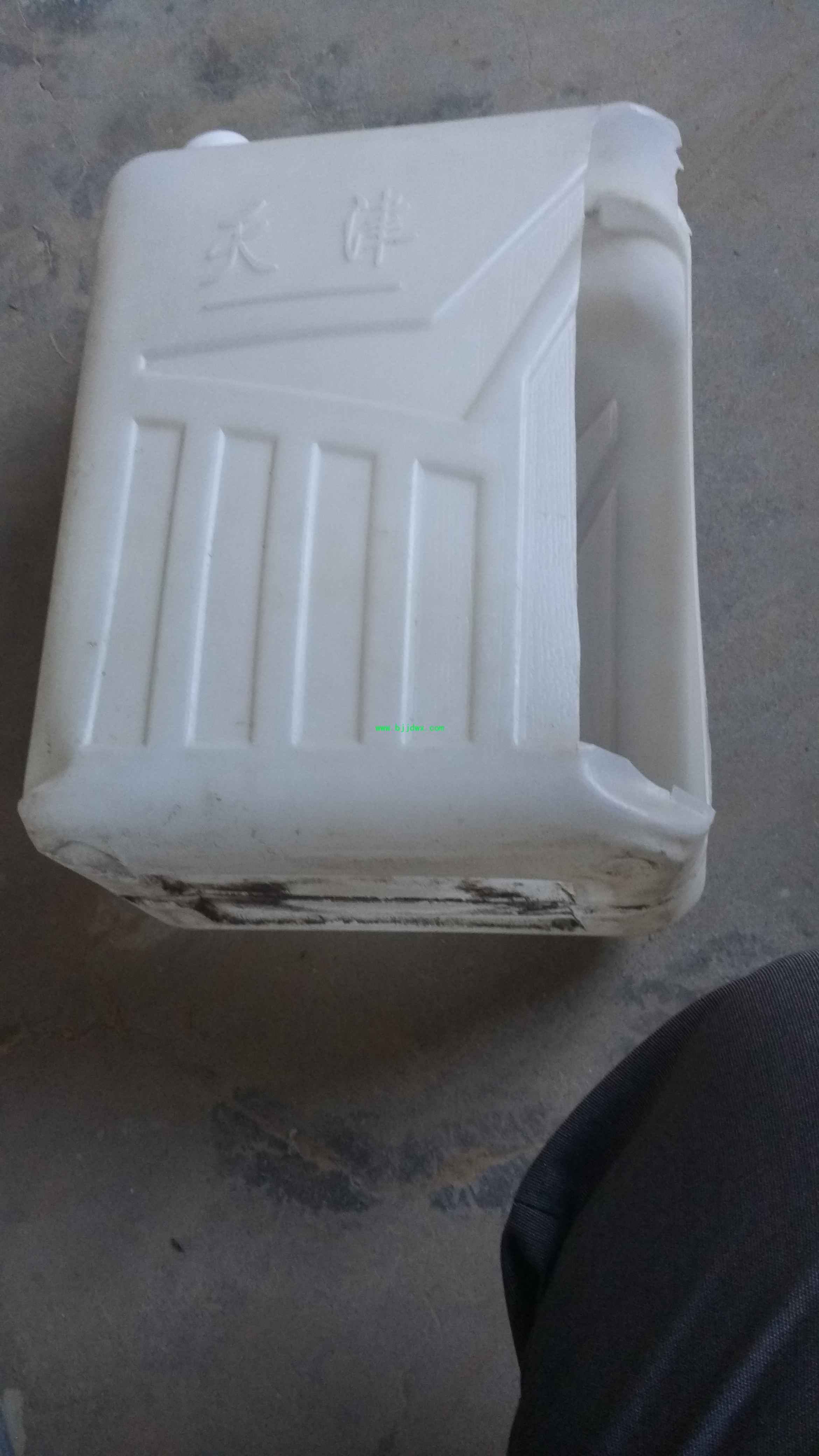

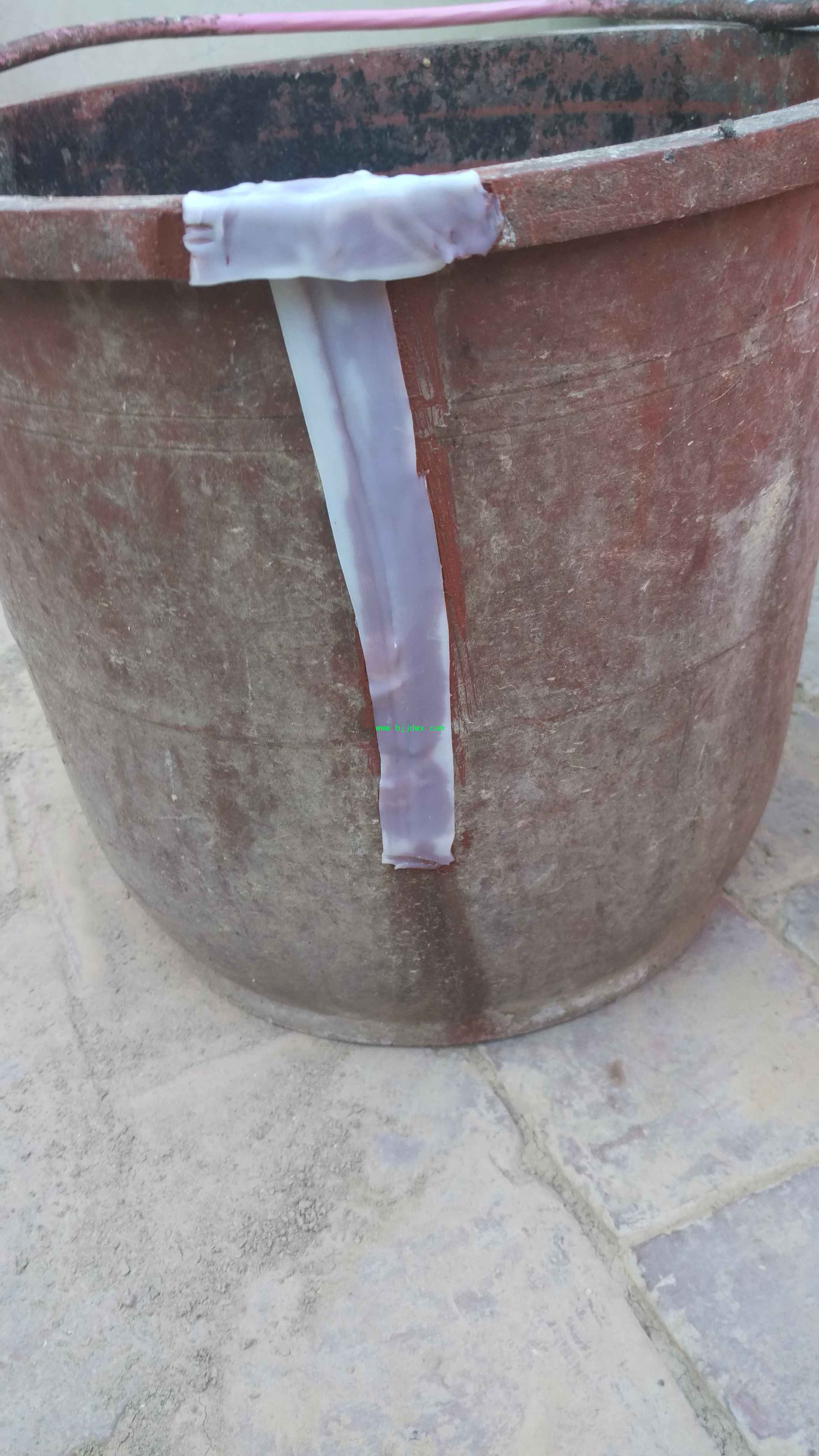

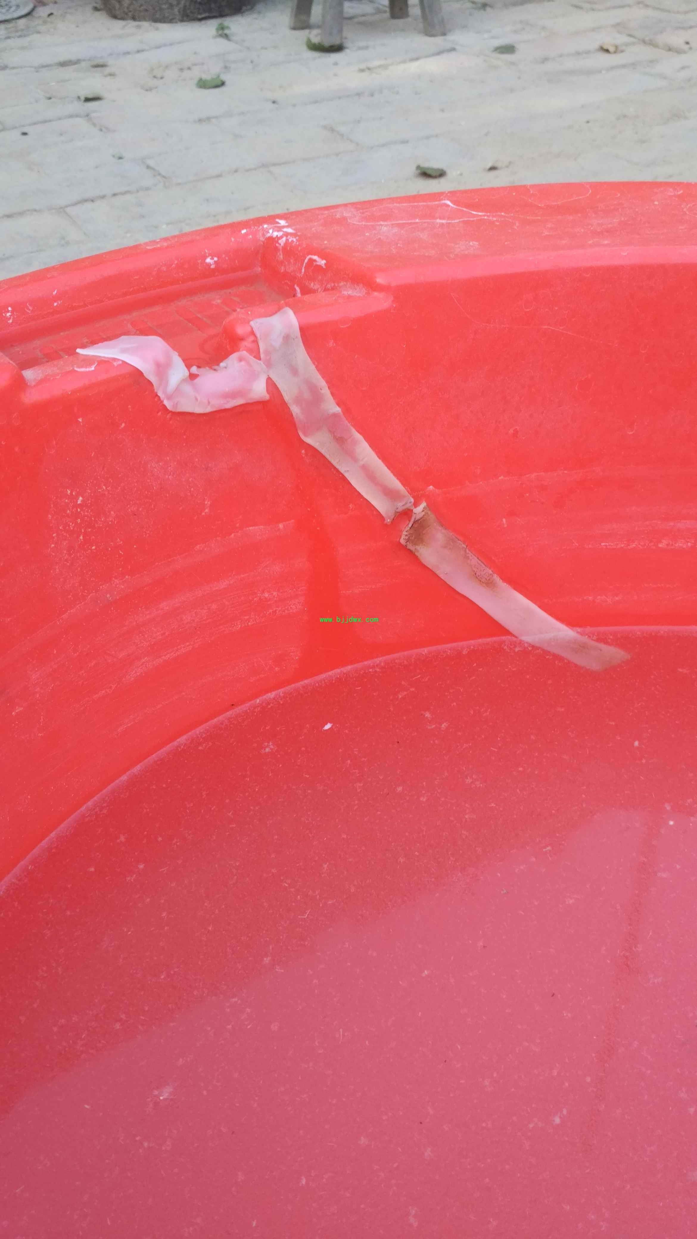

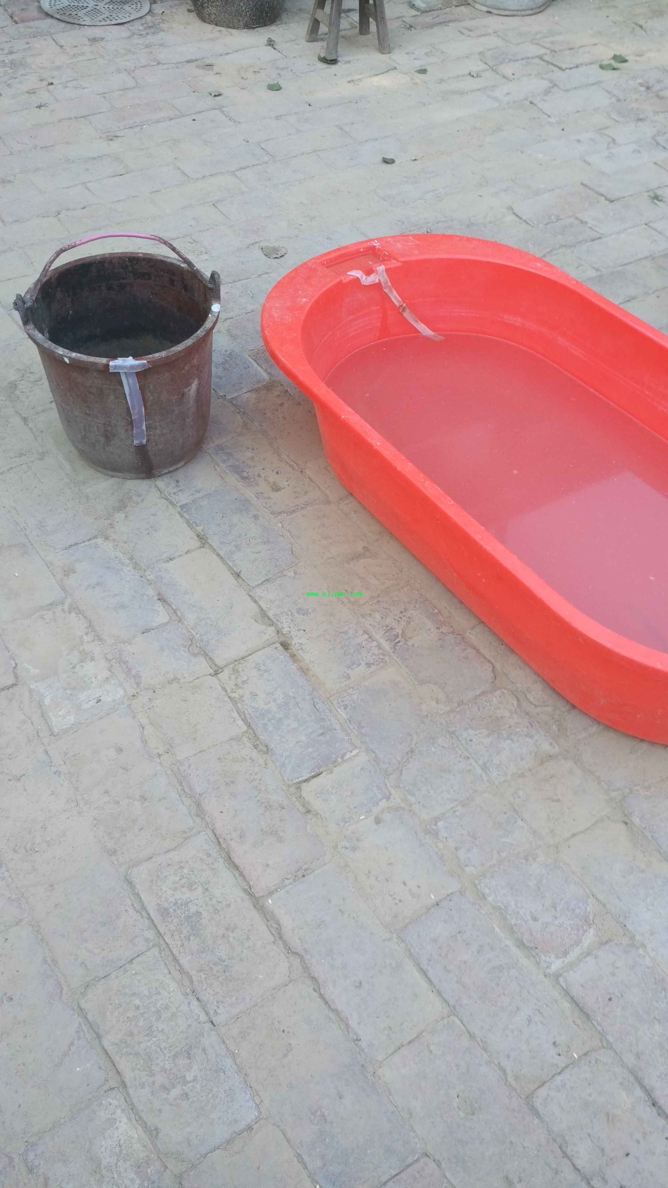

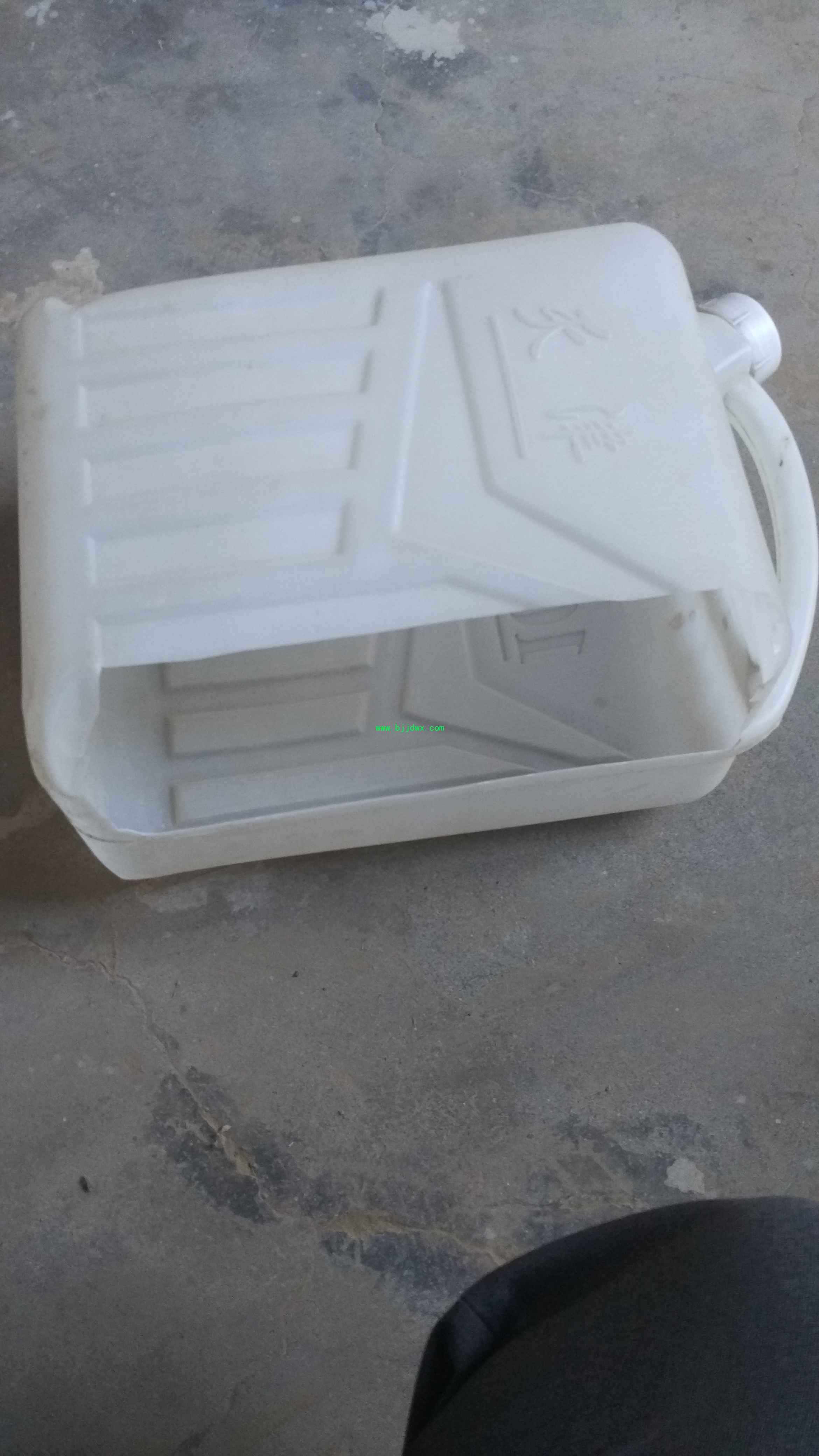

今天没有生意,闲的难受,想起家里的大玉盘和泔水桶都该修了,从一个塑料桶上剪下几根1-2厘米宽的塑料条,出好久没有使用的热风枪, 左手拿塑料条,右手拿风枪,对准破埙位置吹热按到焊缝上,随着后边也热了再往前按一点,慢慢把塑料条整个沾到破埙位置,显摆显摆漂亮吗?

发表于 2018-5-30 05:11 | 显示全部楼层
没融到一起,没多久就会脱落的

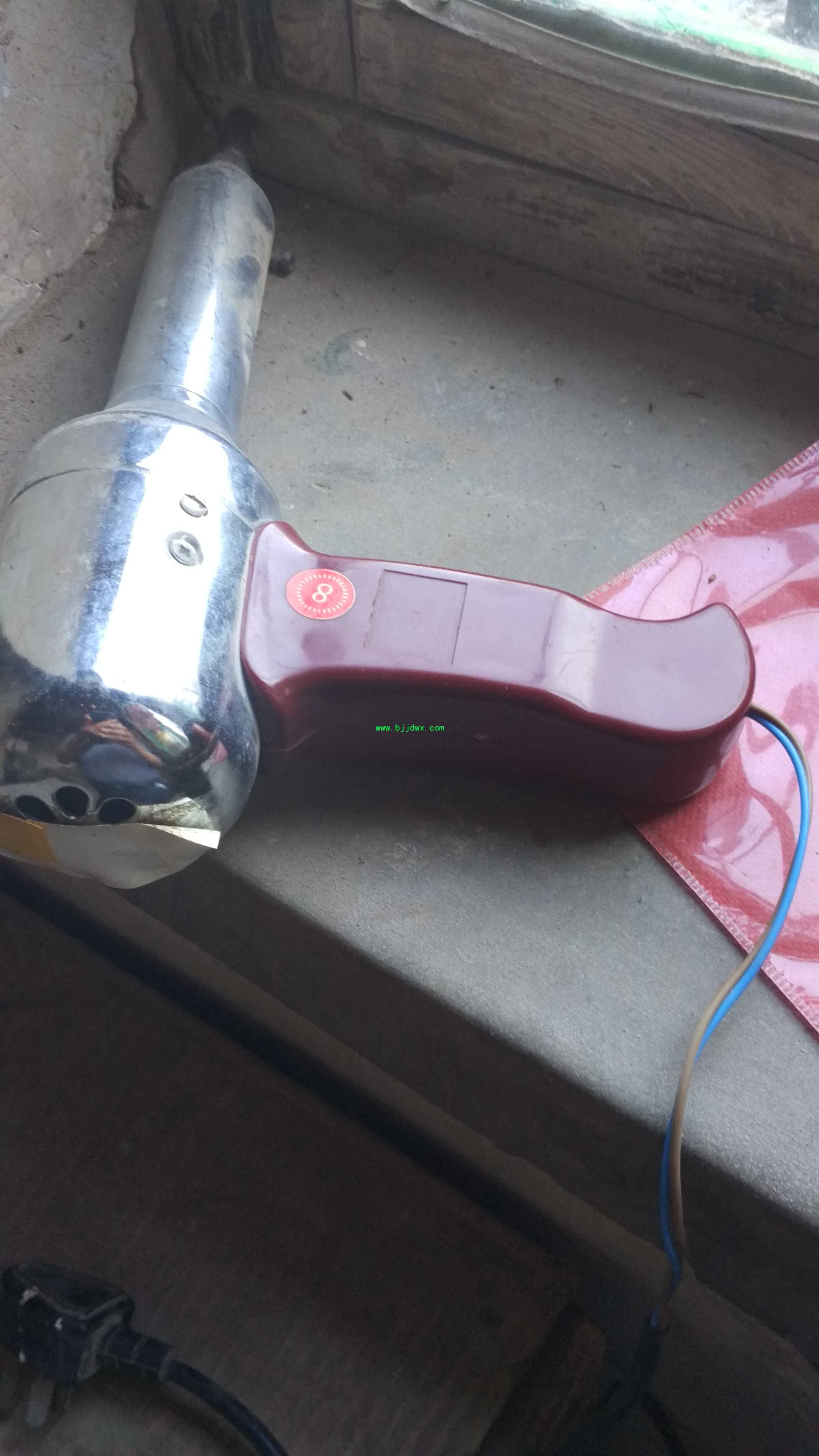

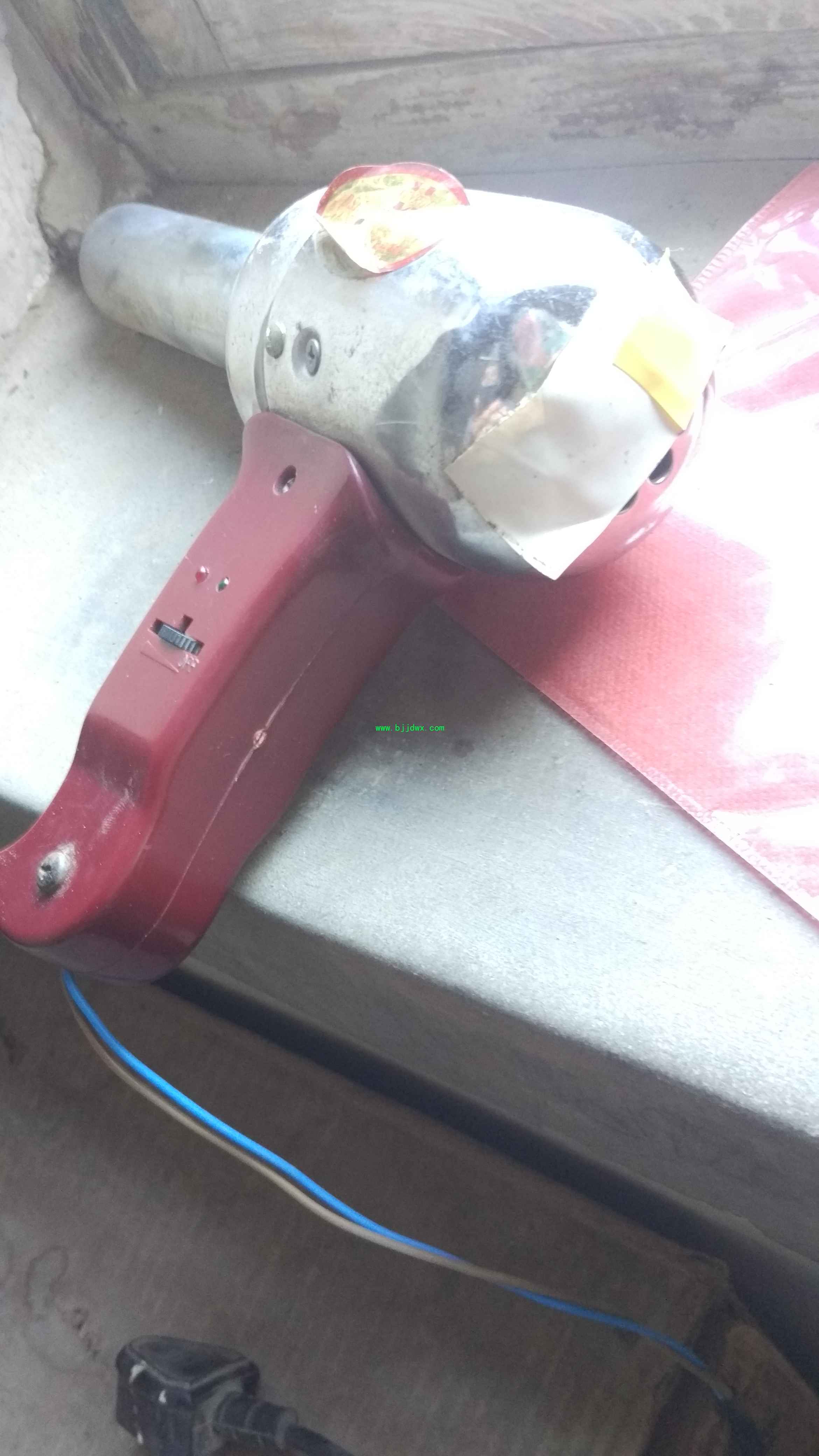

发表于 2018-5-30 05:12 | 显示全部楼层
你那个也不叫热风枪,本来就是塑料焊枪

那个塑料壶惨大了

发表于 2018-5-30 07:32 | 显示全部楼层
曾经试过,结果和楼主的差不多,但是和补盆的完全不能相比,各行如隔山。行行都有巧,不服不行啊

我平时是铁线捆绑好后,电铬铁加热熔胶就行。

澡盆上有铁丝会扎屁屁的。

发表于 2018-6-2 15:07 | 显示全部楼层
接头处,要把金属材料汤没就行。把接头放置在另一面,不行吗?

发表于 2018-6-2 15:09 | 显示全部楼层
没有铁丝固定,用不了多久。

发表于 2018-6-3 06:56 | 显示全部楼层
这些物件还没补过,全自动洗衣机外桶和半自动洗衣机洗涤桶各补过一回,效果还不错,忘了拍个照上传了!

发表于 2018-6-11 10:32 | 显示全部楼层
要注意一点,不要把金属见到空气。

也可用704胶涂上。
