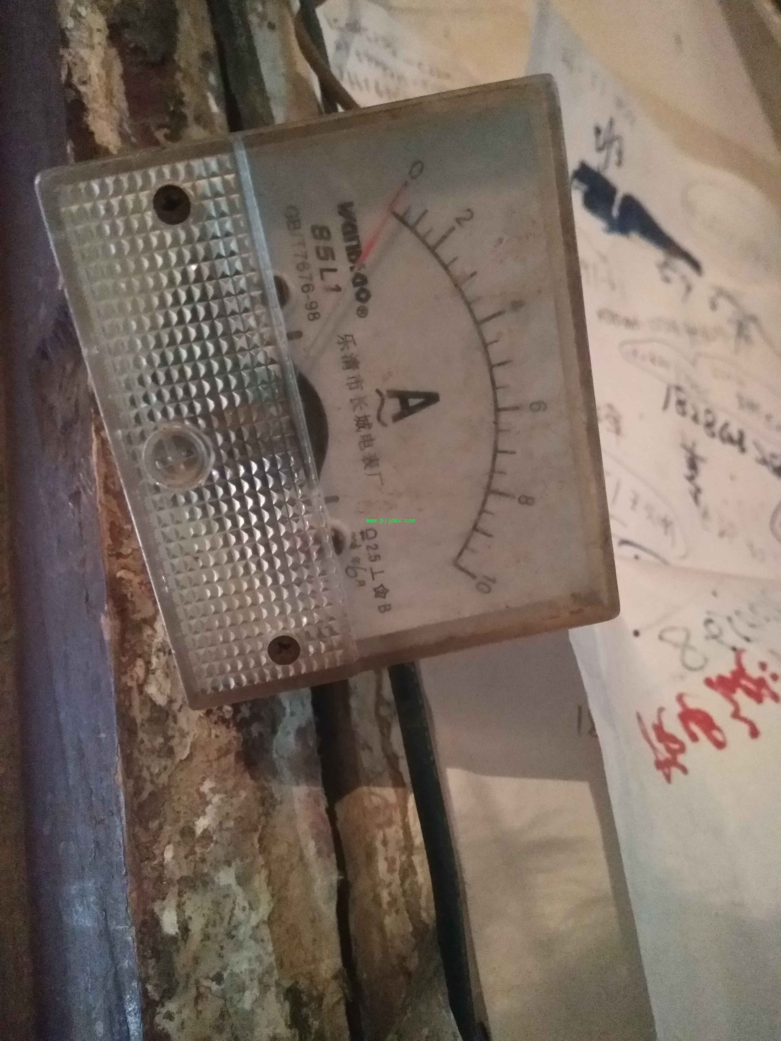

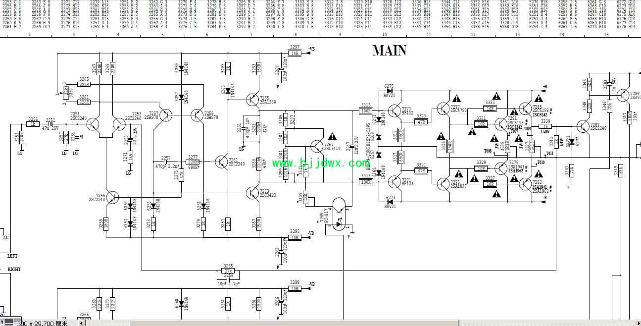

     试机1小时每组声道正常发声就温度太高。天又热     原故障烧一支大功率管C5242。驱动管(F422 /F423 ) 150欧  10欧 和3支引脚两连的水泥电阻。手里无原管用两对5200/1943全代换。 F422  F423用原管电子商场买的能用,不知正品!   (C2705/A1145.另一种A988/C1841代换F422  F423经试验此类小功率对管不能代换422/423换了上机专烧大管,原因不清楚  没换别的配件,就换了F422 423后装上大管不在烧)    现在问题是温度太高70度感觉在烤火。看看功板板板发黄的应该这机的温度不低。不接信号测输出端就是接喇叭的接线柱正极电压均在-0.023左右  。热机30分钟不接输入信号。输出不接喇叭。音量关到0,测试电流显示0.5A黑死人。望老师们给解决这个心病。是正常情况还是存在隐行故障。 IMG_20180525_152342.jpg IMG_20180525_152455.jpg IMG_20180525_152509.jpg

发表于 2018-5-25 16:19 | 显示全部楼层
检查更换一下输出端的防自激电容

 楼主| 发表于 2018-5-25 18:53 | 显示全部楼层
南召修电视 发表于 2018-5-25 16:19
检查更换一下输出端的防自激电容
功放原理不是很懂。问问是电阻3285/27K与电容3259/10P/4.7P这两个元件吗。谢谢

发表于 2018-5-25 21:11 | 显示全部楼层
不是,你的电路电路图纸上没有我说的那个原件,另外,3299调到最大,静态电流会小一些。

发表于 2018-5-26 07:19 | 显示全部楼层
静态下,电流不应该有这么大,调节下你电路图纸的3299试试看

 楼主| 发表于 2018-5-27 13:17 | 显示全部楼层
谢谢老师们细心指点-良药!静态下电流下降基本无温升,中点电压不变,试机一小时音量开一半不到30度。感谢 IMG_20180527_115102.jpg IMG_20180527_131051.jpg
