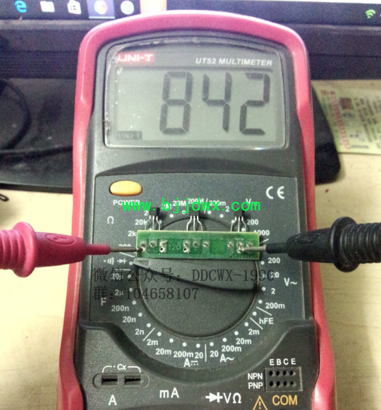

我们要知道电机霍尔的工作电压是5V,而控制器内部的5V输出先经过一个二极管。所以,大家平常测量控制器一些功能线束的时候,基本是4.8V左右。
上次的方法,一些朋友的纠结点在于:霍尔是否通电?不通电测量的电压是哪来的?
这显然是没看清楚第一条:1、拔掉电机霍尔与控制器之间的插头
霍尔的5V供电来自于控制器,拔掉霍尔插头就等于切掉电源了,不清楚再问
测量原理:霍尔内部有二极管,量霍尔内二极管的好坏就确定了霍尔好坏或者是否断线
第一步:打开万用表,拨到二极管档(蜂鸣档)
以后有什么其它东西,我会放到微信公众号
看起来很简单的事情,还是要花一些时间去弄的,先更新到这里。。。。

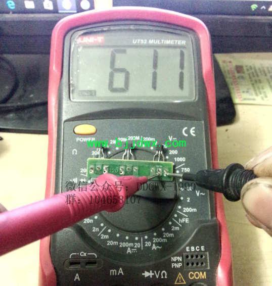

第二步:红表笔接霍尔负极,黑表笔分别接霍尔黄绿蓝三条线

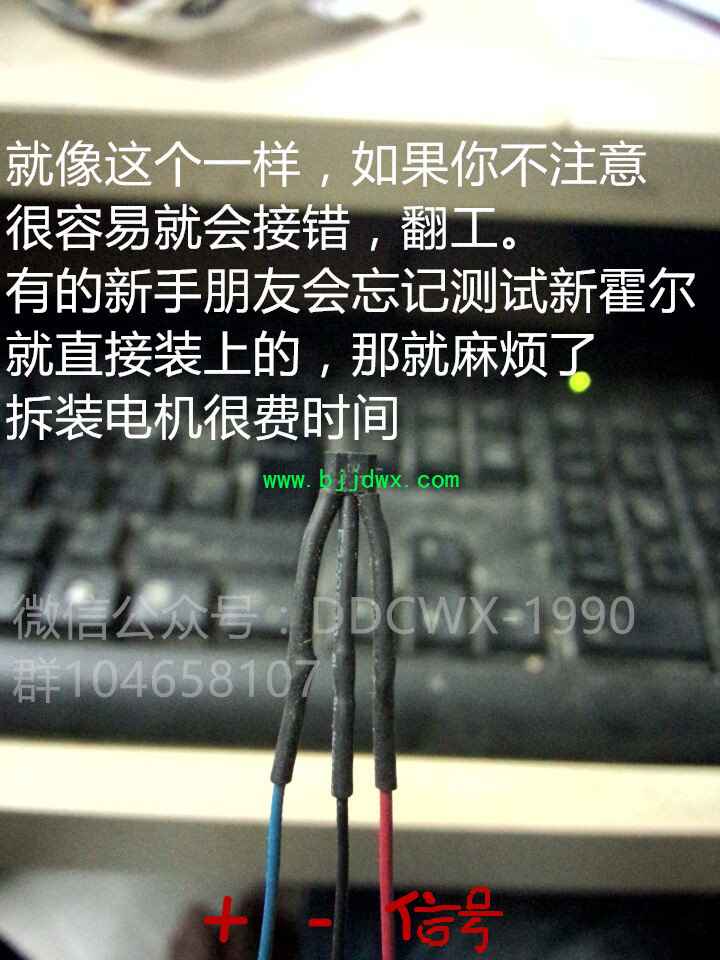

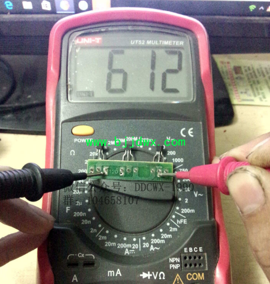

第三部:红表笔接霍尔正极,黑表笔接霍尔负极
上面测的霍尔都是好的
