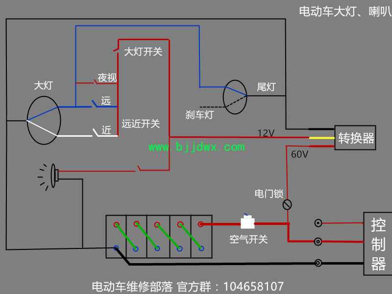

电动车维修之灯泡照明、喇叭接线
有很多新手小白很想知道,整车的照明是如何接线的,以及如何使用万用表去测量的。另外,还涉及到刹车断电接法。
转换器
市面上的电动车主要有48V 60V 72V,然而大多数的灯光照明电压是12V的。电瓶电压经过转换器降压输出12V,一般为三条线:红、黄、黑,且位置基本固定,直接插入。安装位置就在控制器旁边,很容易找到。如果正常灯不亮且喇叭不响,我们就可以判断和转换器有关:可以动一动插头,检测保险丝(有的不配),替换新的转换器。
【红】输入电压:范围较宽,比如36-72V
【黄】输出电压:12V
【黑】公共负极:电瓶负极
最大输出电流:如10A
随便找的图,将就看吧
认识了转换器,那我们就来看看电动车的车灯喇叭是如何接线的
(上面这图没仔细看就发表 ,总感觉哪里不对,发现那个夜视开关忘记去掉了,而且这个背景色在电脑上看还行,手机上就好像夜间模式,好在部落帖子可以修改,另外画一张 2016.7.29)

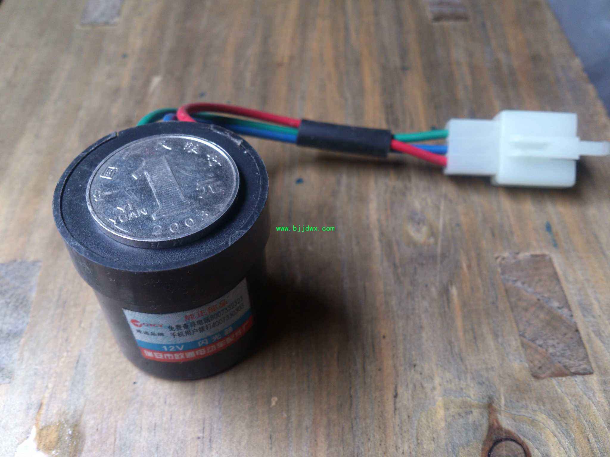

闪光器
上图,转向灯并没有画出来。因为转向灯要闪烁,需要另一个配件—转换器,一般是三根线
直接插上就可以,一般不用调。红:输入12V 蓝:输出 绿:负极(很多车子,负极其实是绿色的)
注意:以上电路图均是正负线路(开关控制正极),有的车子是负控线路。还有,刹车断电线路功能没有制作。

我曾经更换过该变换器,输出电流只有2A。
