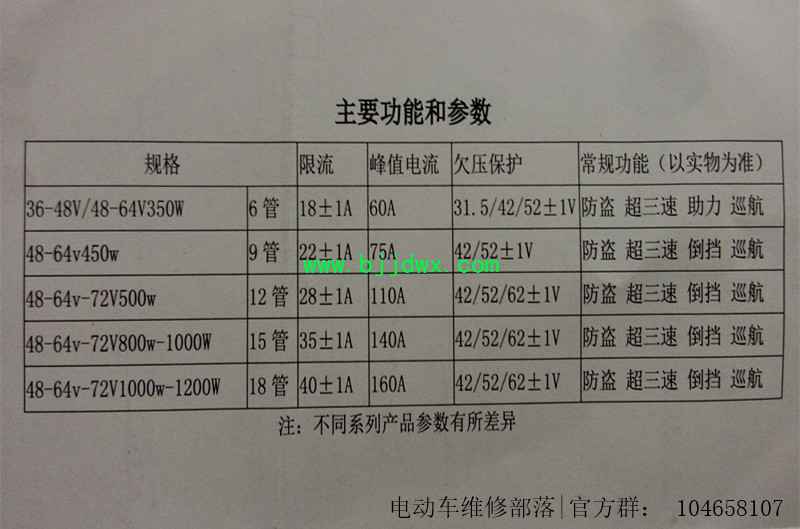

电动车控制器主要的参数和功能上表都列出来了,在规格那一列中还分别写有6管 9管 12管 15管 18管...大家平时可能还听到24管 36管之类的。从表上看出,管数多,限流大,功率也大。不熟悉的朋友就会问了,我的控制器是多少管的,N管控制器是什么意思?看下面的图片,简单认识一下:
继续来说一下,控制器的接线。一般先接好控制器主线(粗线)-粗红、粗黑、细红、电机线
电门线接法很简单,下图有展示出来:
转把
我们平时维修换转把,主要插调速插口、变档插口(低中高拨动、点动变档+带指示)
