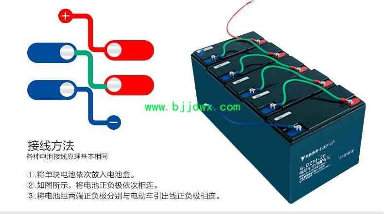

接线方法,虽说很容易,但有的朋友也是不知道的
