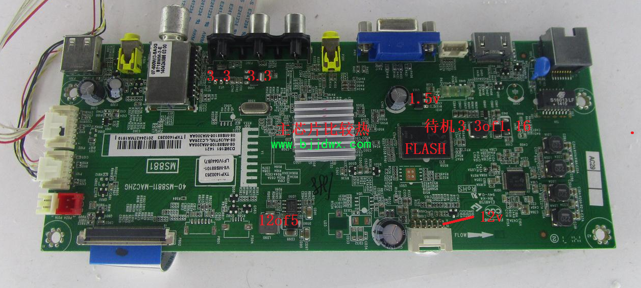

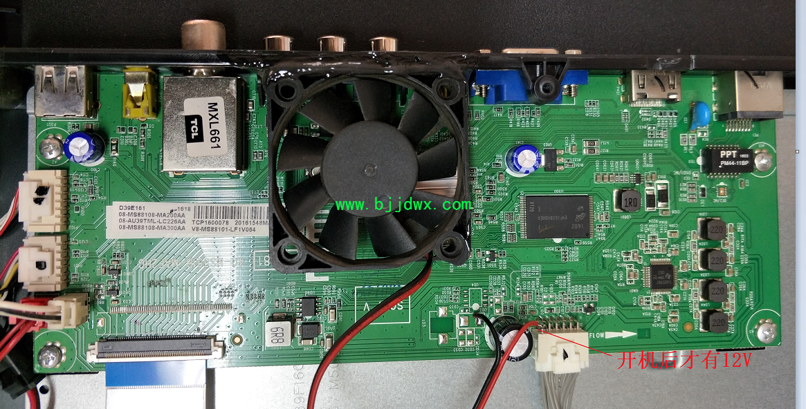

TCL D39E161工作3小时后待机,然后工作约10分钟间隔反复,故障后可遥控开机!
  3月30号测各工作电压正常,热机后会反复停机(间隔10分钟左右)此时各工作电压仍然正常有的,25秒左右亮白灯才进入待机,而断AC电源上电2秒就亮白灯待机,此机为二次开机!在主芯片上装上小风扇散热就OK了!经二天试机均正常,已交付用户使用40多天了,今天(13号)来电话说是晚上连看看3~4小时的话有时仍然会发生停机现象!
    5月9号接手同型号同故障现象机子,工作10来分钟后进入待机,加装风扇后就OK了!交付用户使用
这二台机用户购买使用不到二年,均无发票才末去售后来本店维修,请同行支招有效的修复方法为谢!

把这个芯片用风枪重新焊接一下

风扇散热自己加的?

建议设着降低一点儿工作电压,

主芯片脱焊了吧?用好一点的焊油涂到主芯片的四周,用热风枪吹吹。不放心的话还是买一台三温区的BGA焊台来处理,北京那家也就1888元。
