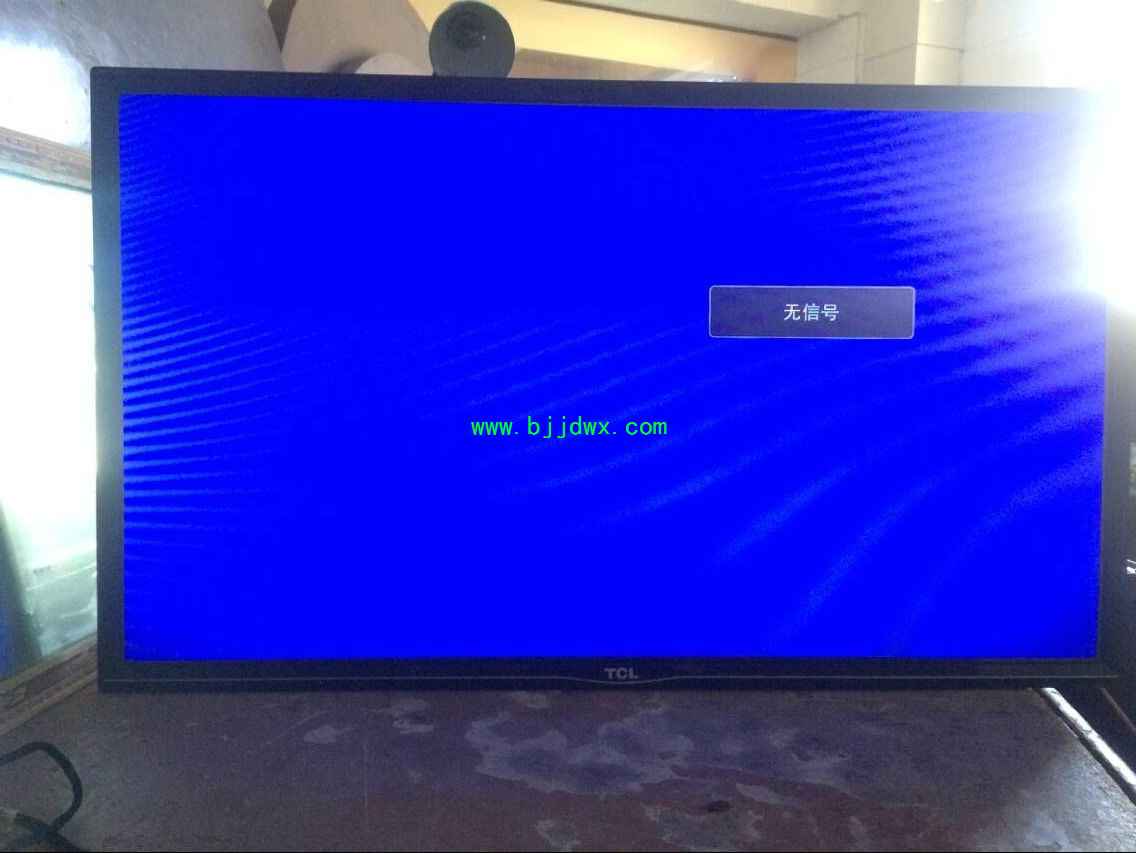

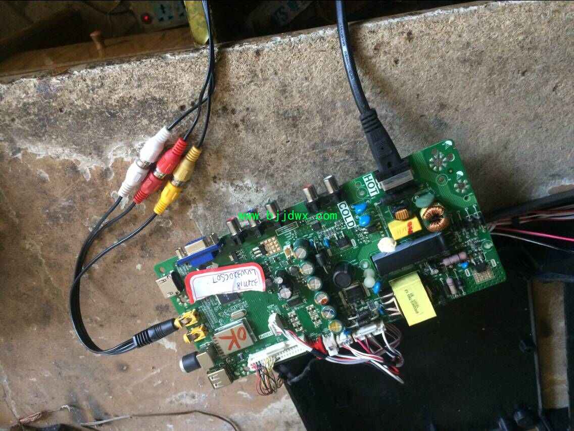

一台TCL32F1680BAV无信号,其它输入正常,先换了主芯片MSD6180ZR,故障依旧,后来干脆换主板,还是一样!黔驴技穷了,有谁碰到过吗?
视频信号插到分量输入Y信号端有黑白图像。
最后一张就是在AV输入状态。

楼主,你这打法是乱换打法,不能上来就换主芯片啊,维修要本着先易后难的原则!首先从其他接口输入信号观察,然后再查找电路图纸,检查AV输入电路,你说板子都换了故障还是不变,在淘宝买的吗?2块板子同一个故障的概率极低,我认为该机的故障是你的1分3的AV线不匹配

其他输入插口是正常的。U盘和分量都能输入。我也反复检查过三合一输入线没有问题。电路板上可以检测到音视频信号。就是没有查到视频信号是从主芯片的哪只脚输入的。我用的信号源是中九机顶盒。

1分3的线有的线序不一样,你可以把音频线插到电视的视频接口试试,或者用万用表先把1分3的AV线的插主板那端的视频点找到,看看跟主板对上没?

这些我都检查过。视频信号是经过三只电阻和一只电容分压耦合进入主芯片第30脚的,我甚至把视频信号通过一只电容直接输入第30只脚也没有任何反应。

我估计屏显虽然是AV,但实际上主芯片没有转换到AV状态。不知对不对。

1开3插有的最外一节是视频,有的是接地,可能是插不配对,不可能两张主板同一故障。
