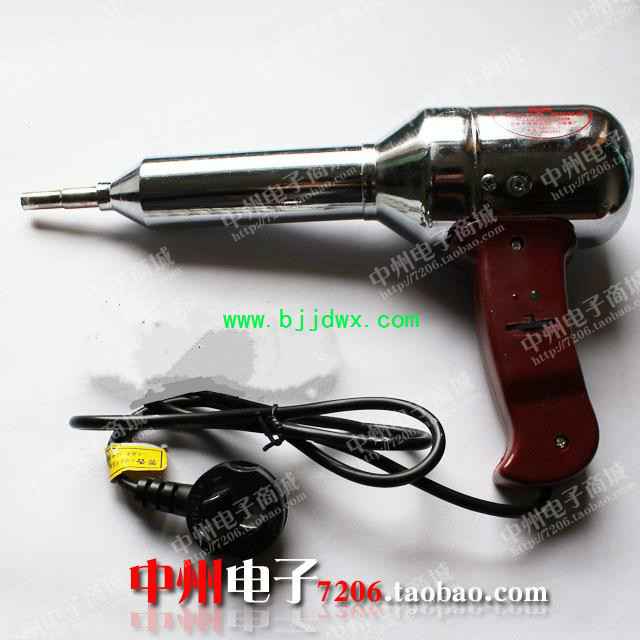

 楼主| 发表于 2018-5-3 18:43 | 显示全部楼层

发表于 2018-5-5 07:26 | 显示全部楼层
热风焊台就好,反正要拆的,肯定是坏的

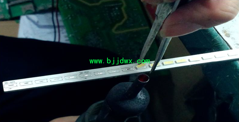

发表于 2018-5-5 18:59 | 显示全部楼层
用热风枪在底部加热把损坏的二极管取掉。不可在正面加热否则二极管会烧糊
用热风枪在底部加热把损坏的二极管取掉。不可在正面加热否则二极管会烧.png 焊接也同样采取在底部加热方法,二极管对位好后热风枪底部加热到焊锡融
化即可,需要注意二极管上有一个小黑点可以区分正负极不可贴反
