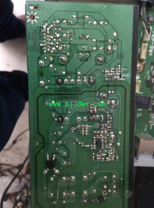

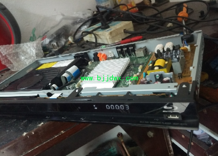

一台索尼BDP-S370蓝光DVD播放机不通电的故障维修
分析与维修:
指示灯不亮先拆机,发现电源板上八伏,负七伏,十二伏输出都为0,摘下电源板,发现1271A裂开,功率场效应管击穿,限流电阻烧黑,逐一更换后,电源有输出电压了,但是连上主板后十二伏一高一低跳变,机器不能正常开机,又查得一颗贴片电阻(220欧)阻值变大,更换后,机器正常开机了,修复。
一台索尼BDP-S370蓝光DVD播放机内部结构.png 一台索尼BDP-S370蓝光DVD播放机铭牌.png 一台索尼BDP-S370蓝光DVD播放机不通电的故障维修.png
