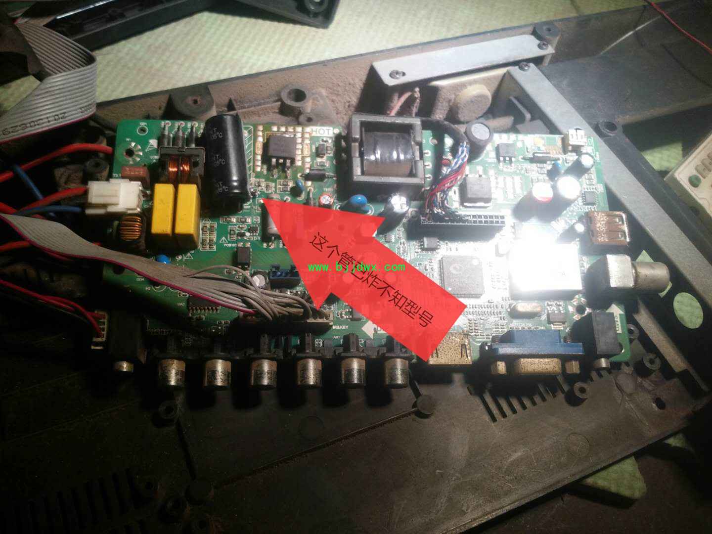

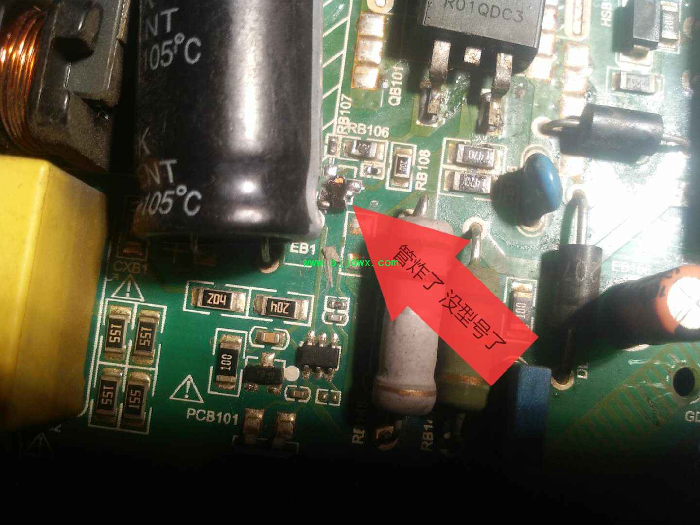

组装液晶电视,电源主电容漏液,开关管击穿,有个小管已炸坏不知型号 管在线路板型号QB102,电阻RB106阻值是多少,请帮忙看看。 180043031516235228_看图王.jpg 356264466174183101_看图王.jpg 841870007181200689.jpg

这样坏的话,我感觉不止坏这两个配件,仔细测测,这是去开关管的,测测对地阻值看有无短路,短路的话IC也坏了

管子用2A的型号,电阻用470或680,仅供参考

6脚贴片块是什么型号的?找到贴片块的资料,最好是应用电路图,或者找到其他液晶电视使用该快的,找到电路图参考

6脚IC型号是73E25A  ,百度不到应用电路,
