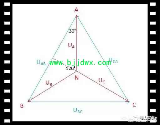

这个问题可以从电压的矢量图来进行解释,我在以前的回答中已经作了详细的回答,下面是该解释的链接:为什么两根火线是380V,一根火线是220V?-口口木的笔记的回答-悟空问答

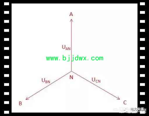

这里应该是两根火线之间的电压是380V,一根火线与零线之间的电压是220V,由于是交流电,所以这里的电压都是指有效值。那么为什么是这样前面的答友有提到电压矢量图来解释,但没有明确说明为什么是这样,因此我在这里再补充说明一下。
我们先说明一下什么是线电压,什么是相电压:
  • 线电压是指多相供电系统中两线之间的电压,对于三相电就是三相引出线的相间电压,这三相引出线就是题主说的火线,任意两根火线之间的电压是380V。
  • 相电压是指任意一相(火线)与零线之间的电压,为220V,也就是题主说的一根火线也零线之间的电压。
虽然三相电压任意一相(火线)与零线之间的电压为220V,但是任意两相之间的相位差为120度,下图就是相电压的矢量图,UAN,UBN,UCN分别是相电压,可以理解为线段AN,BN,CN的长度为220。
根据上文中线电压的定义,线电压是任意两相之间的电压,即UAB,UBC,UCA分别是线电压
  • UAB=UBN-UAN
  • UBC=UCN-UBN
  • UCA=UAN-UCN
矢量图可以标示为如下图,线电压的大小可以理解为线段BA,CB,AC的长度。
有了以上的说明,线电压与相电压的大小关系就可以转化为上图的几何关系,由于A, B, C之间相差120度,因此三角形ABN为顶角为120度的等腰三角形。根据几何关系,线段AB的长度为线段AN的1.732倍(根号3倍),所以有
相电压(火线与零线之间)为220V时,线电压(两根火线之间)为220V*1.732=381V(约等于380V)
以上就是为什么两根火线之间的电压是380V,一根火线与零线之间的电压是220V的原因,不知这样是否解悉清楚了?
