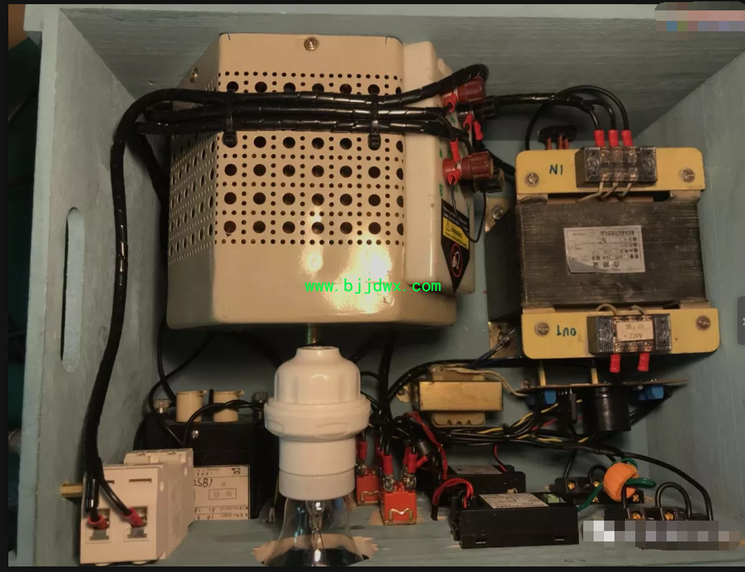

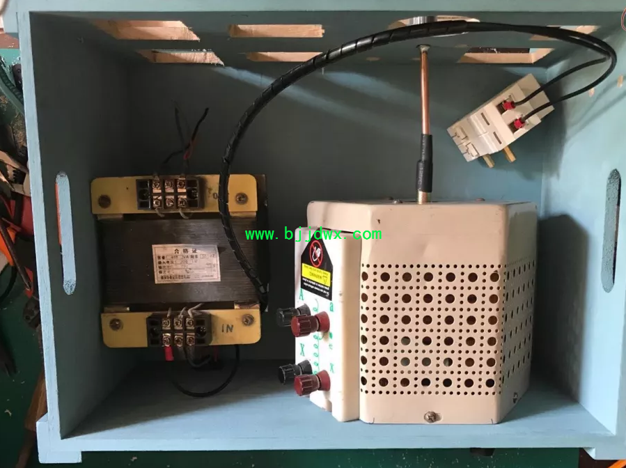

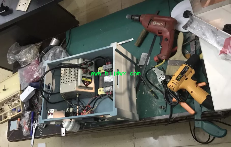

孔扣好了,现在开始往里面塞东西了,首先塞两个大铁家伙,调压器和变压器。调压器太不好安装了,绞尽脑汁才想到办法把底座的螺丝拆除后背板打孔固定在背板上。调压器前面开口后用铜管延长!面板装个旋钮实现远程连杆控制。
安装好调压器和变压器后,就开始接线了,一边接线一遍装仪表之类的!

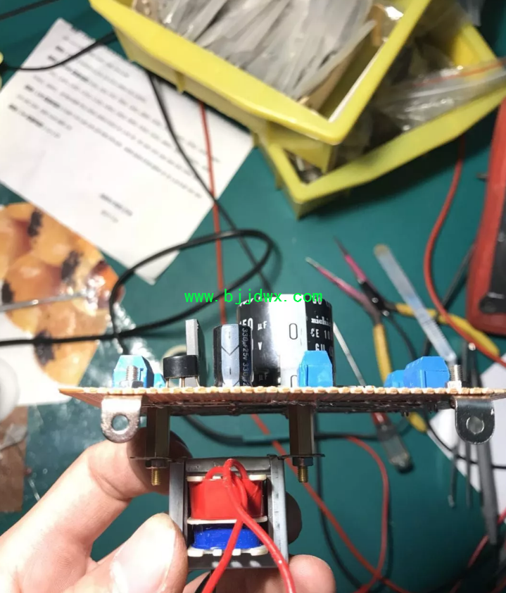

线装的差不多了,用洞洞板做个整流板,交流整直流输出和供电变压器的交流整直流给仪表头供电用!用了超大的整流器和电容!

装好整流板和各个仪表,内部电路差不多就这样完成了!哎,感冒了,心情一点都不好,鼻涕狂流。线路也弄得很乱,算了,就这样凑合着吧!

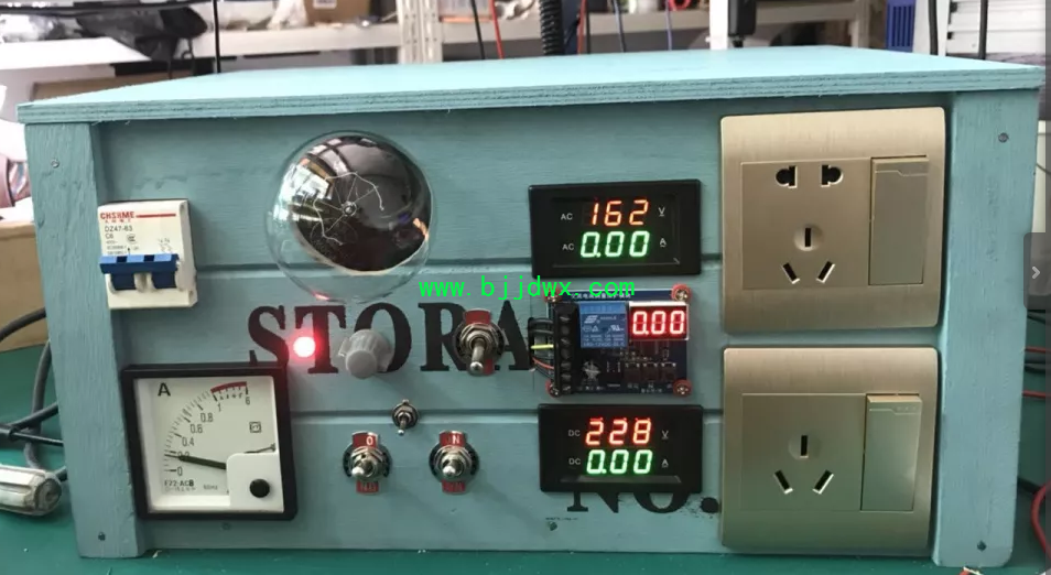

贴好膜后的样子就是这样!测试了一下,各功能正常,交直流切换和输出保护都正常!输出保护的电流可调!可以根据自己的负载调出电流以达到保护的目的!也可以实时显示被维修的设备功率,非常直观!
调压器和隔离变压器都可以关闭!灯泡也用开关控制可以直通!展示一下我的工作台!
装好整流板和各个仪表,内部电路差不多就这样完成了!哎,感冒了,心情一点都不好,鼻涕狂流。线路也弄得很乱,算了,就这样凑合着吧!为了接触良好,我用了之前帮人家做配电控制箱剩下的线鼻子接线,线鼻子都是冷压的,挺结实!调压器和隔离变压器都是在闲鱼上买的二手货!(二手货也不便宜呢。)主电流表是我之前在仪表厂打工的时候自己做的一个表,自己校准的!

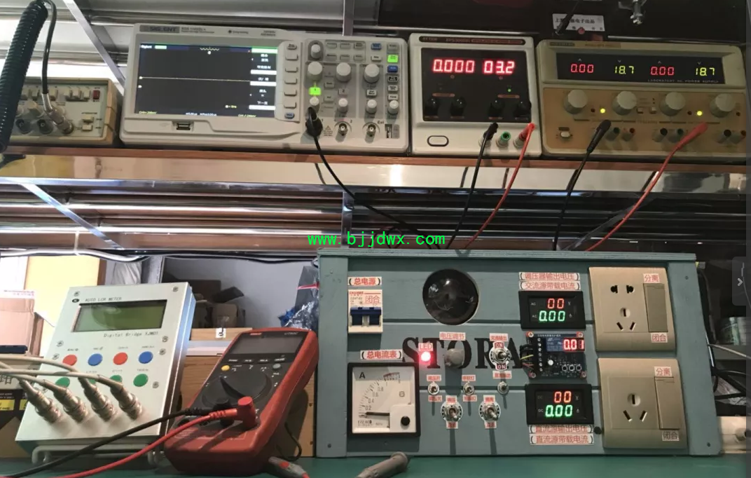

装好后的外观就是这个样子!面板显得太紧凑了!还好差不多够用,刚刚好装下!(图片中后来多加了两个切断开关。)面板很多开关和数码管显示器,我自己也看蒙了,不知道都是啥功能了!
翻出我破烂的打印机(老家快递到重庆时候摔稀巴烂),搞了半天修好了打印机。打好标签纸,贴上胶带膜,裁剪备用!标签有点丑,就凑合用吧!
贴好膜后的样子就是这样!测试了一下,各功能正常,交直流切换和输出保护都正常!输出保护的电流可调!可以根据自己的负载调出电流以达到保护的目的!也可以实时显示被维修的设备功率,非常直观!能显示实时电流!装了个超大LED指示灯,好像有点刺眼!日后改装一下!过流保护模块是买的现成的,还挺好的!可以显示带载实时电流,设置过载保护电流,类似于直流维修电源一样!通常设置的是我能输出的最大功率,我的调压器是1000瓦的,我的隔离变压器只有400瓦(变压器太贵啦。买不起更大功率的。)我设置保护2A吧。如果是大电流负载,我就用直通功能!隔离和调压都是可以直通。

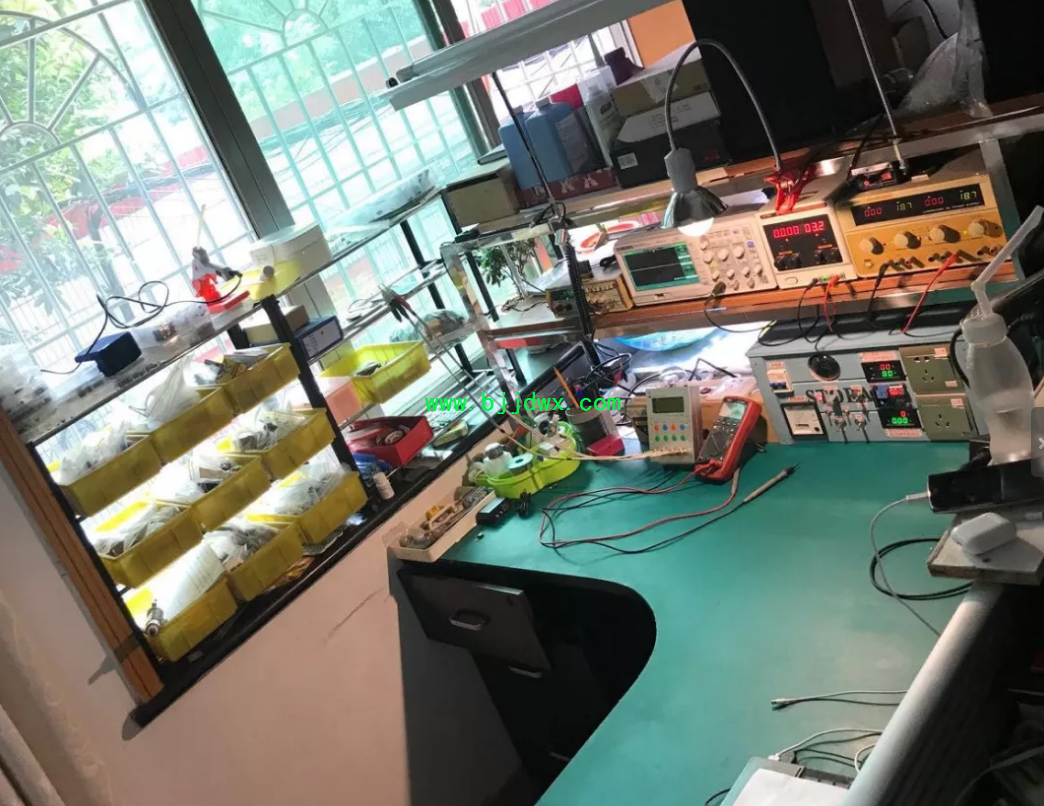

最后给大家看一下我刚搬到重庆的工作台吧!

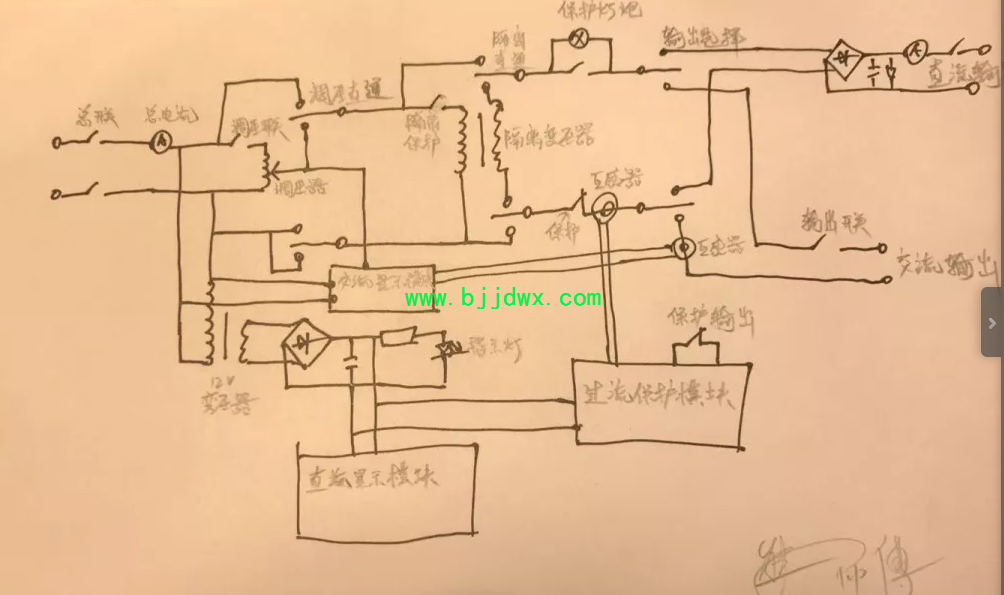

其实这个维修电源我有更好的方案,只是我没有那么多时间折腾了!刚来重庆没挣到钱,还是先解决温饱问题!我可以分享一下我的思路,让也想做这个的师傅们做个参考!我的这个全是手动的,机械按钮不方便。机械磨损太快,开关打火影响寿命!我的思路是做一个继电器板,前面用单片机控制,面板上就几个轻触开关直接按下选择即可!控制电路中的切换和调节都可以用继电器来实现!额对了,我上传一下我的电路图纸吧!是即兴手工画的,可能很多地方画的不标准,我写了字在上面做参考!各位师傅不要喷我,我知道我画的这个图有点看不懂,各位师傅就参考一下就好啦!反正原理和控制电路很简单,师傅们随便想想都知道是怎么做出来的了!
不过这个用起来真的很方便呢,有空的师傅可以做一个玩玩!今天又没生意,零收入!但是生活还得继续!我的爱好不只是维修和电子,我还喜欢撸铁!嘿嘿!我撸铁去了,祝各位师傅们共工作顺利,天天开心。有干不完的活!
