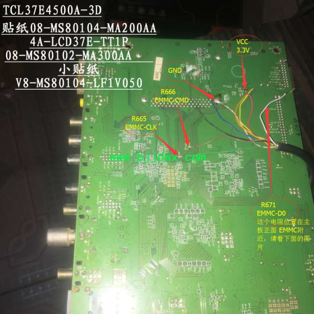

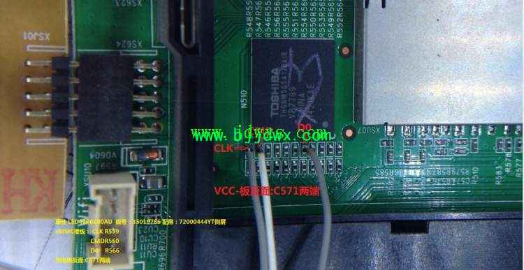

发表于 2018-4-25 10:22 | 显示全部楼层 |阅读模式

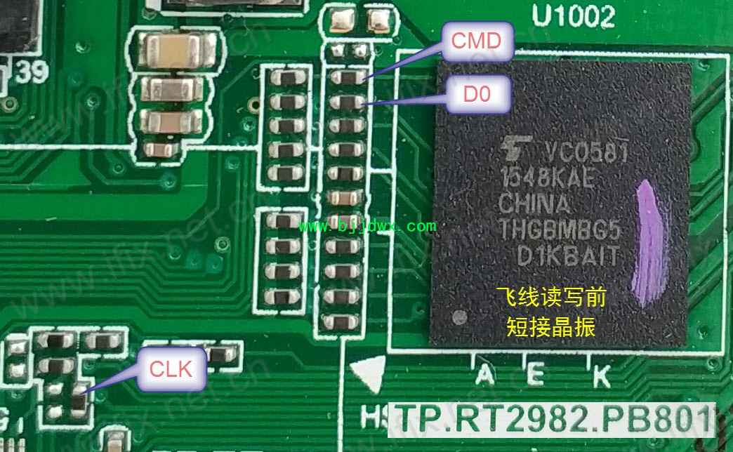

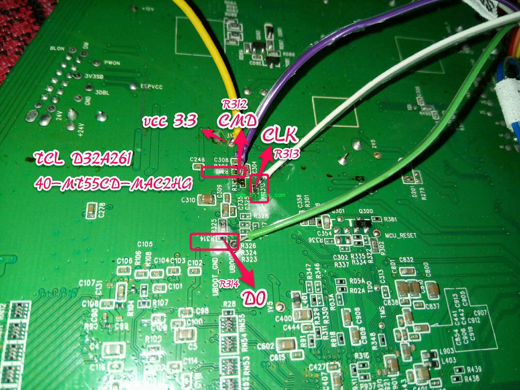

TCL
更多图片 小图 大图
组图打开中,请稍候......

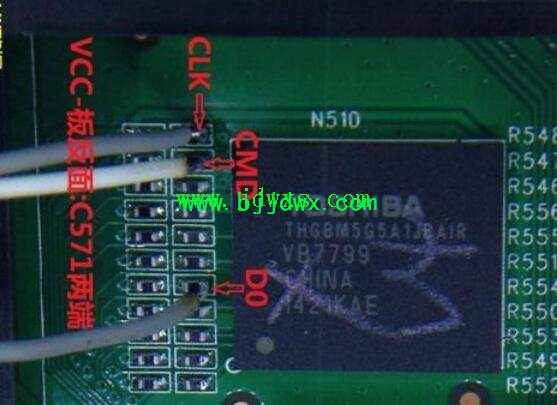

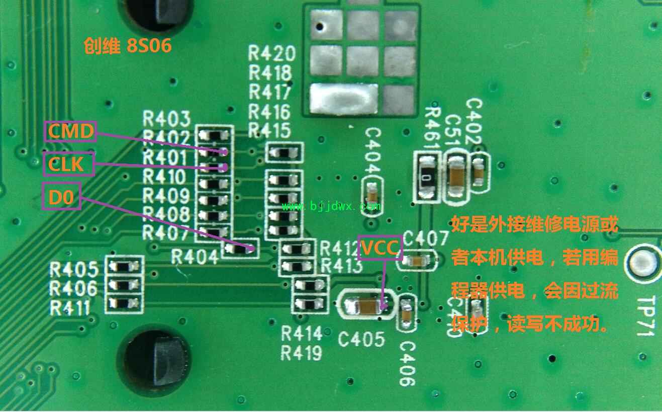

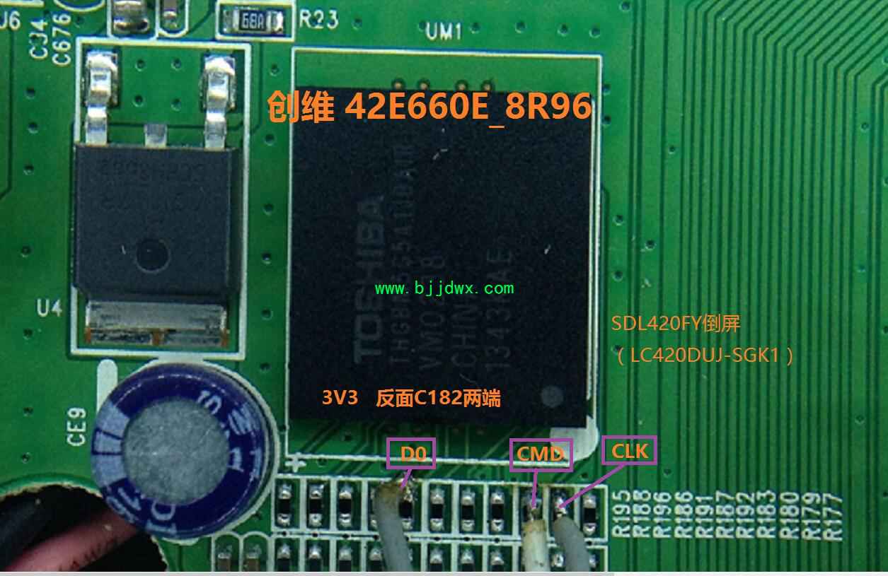

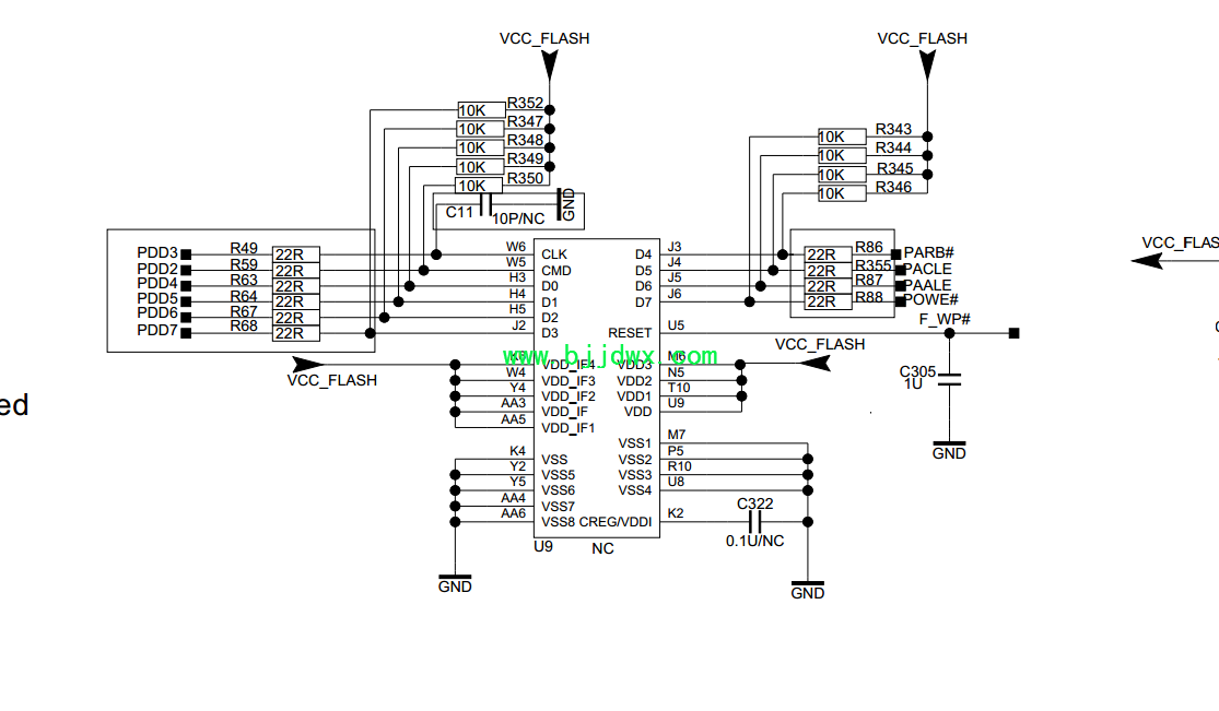

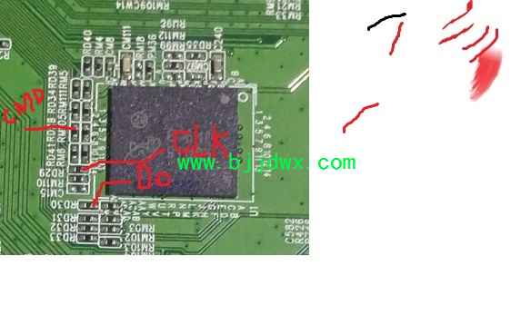

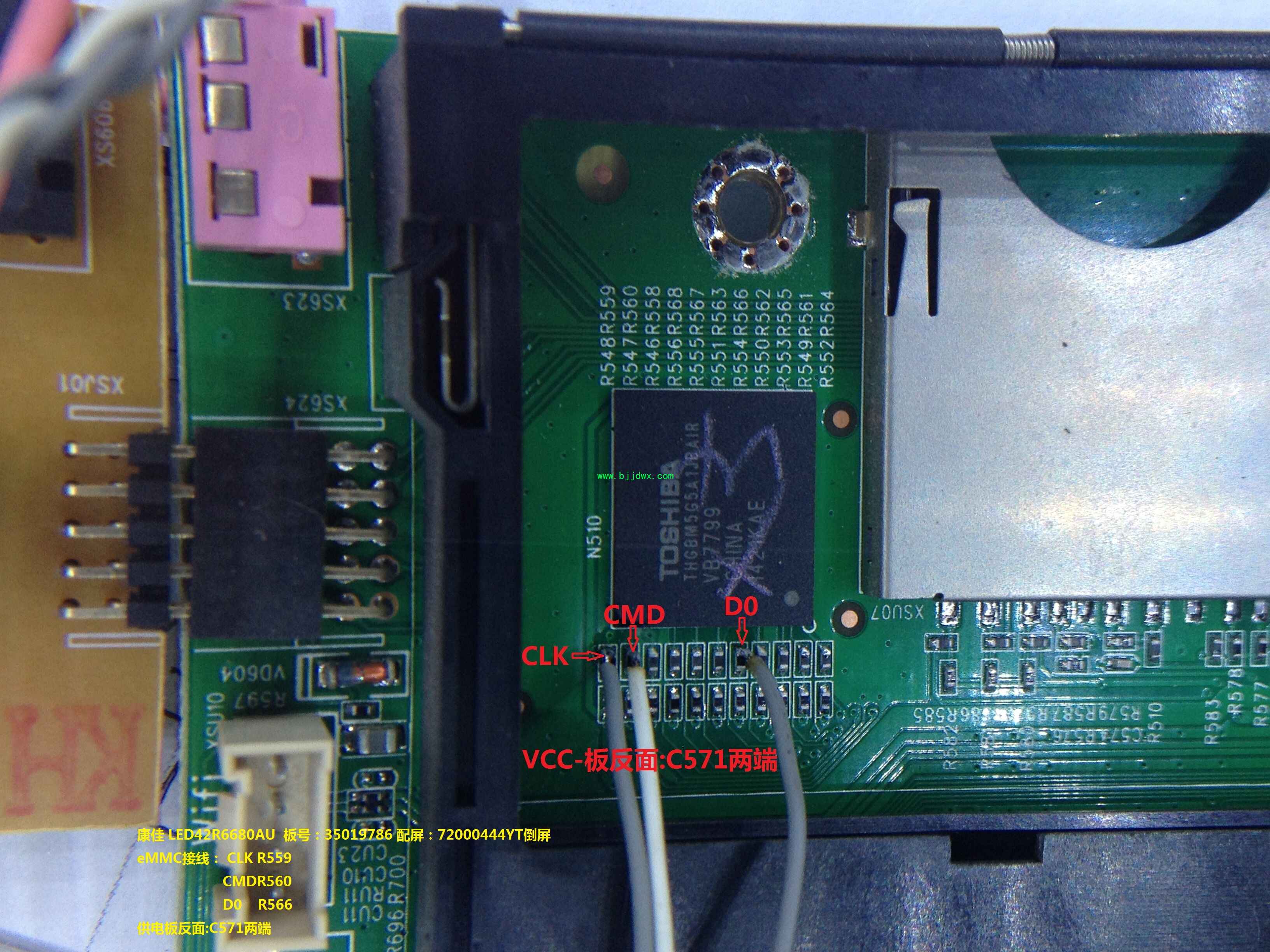

 楼主| 发表于 2018-4-25 10:25 | 显示全部楼层

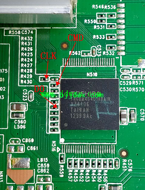

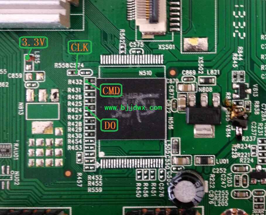

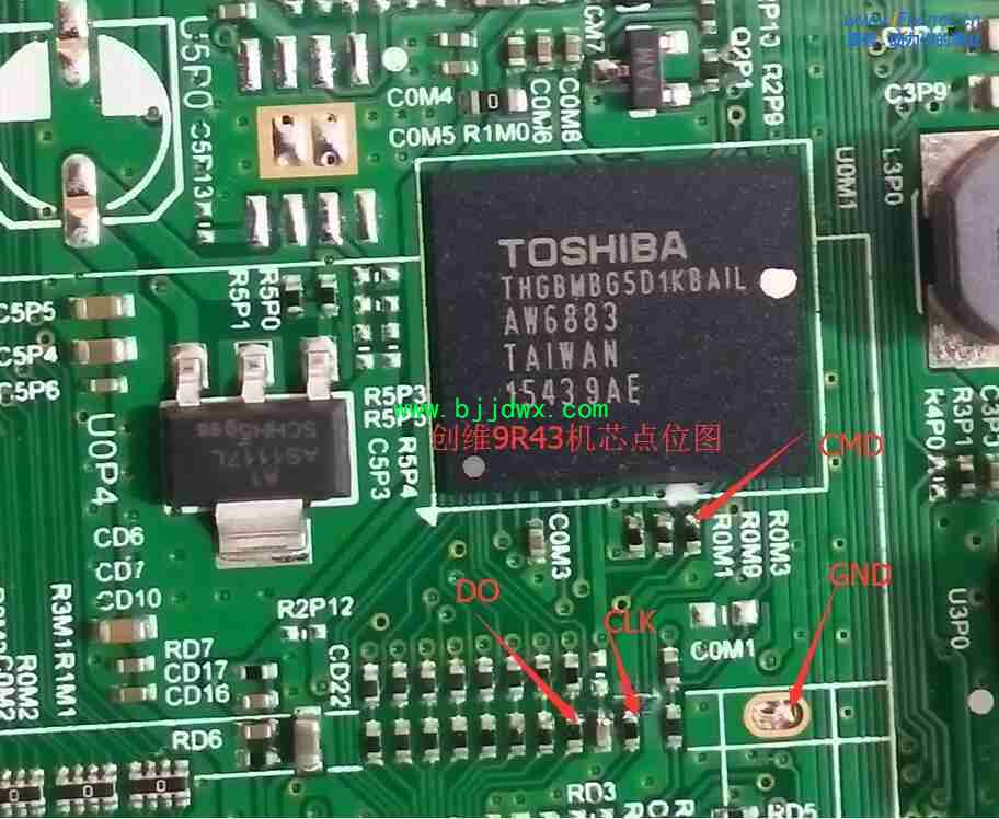

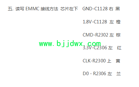

创维

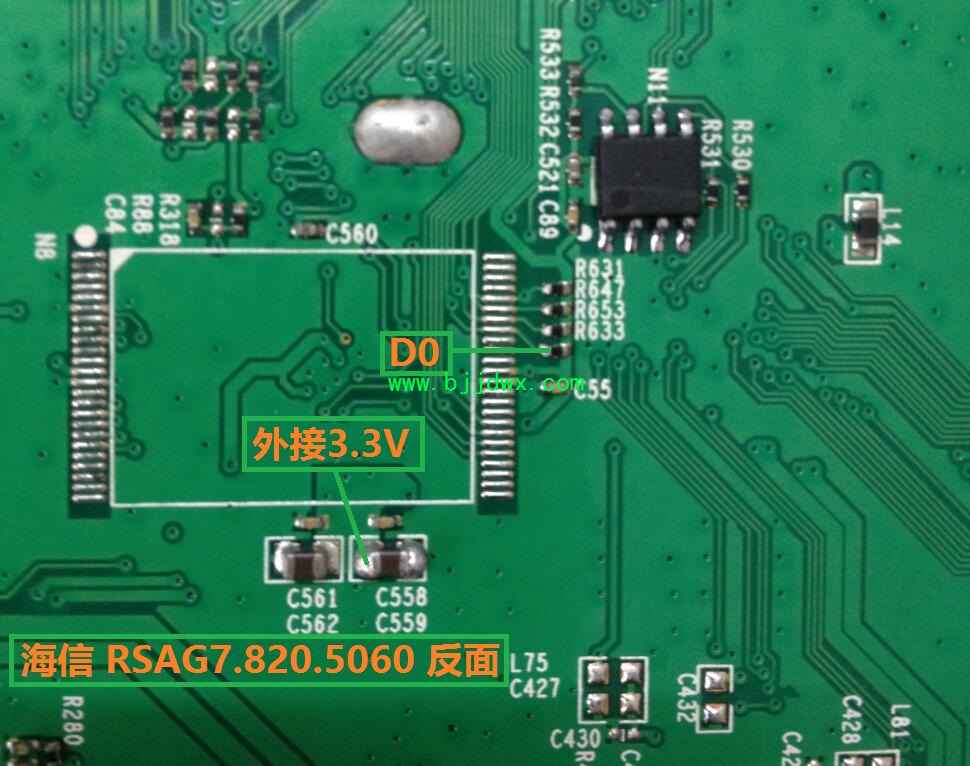

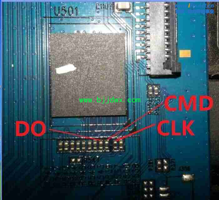

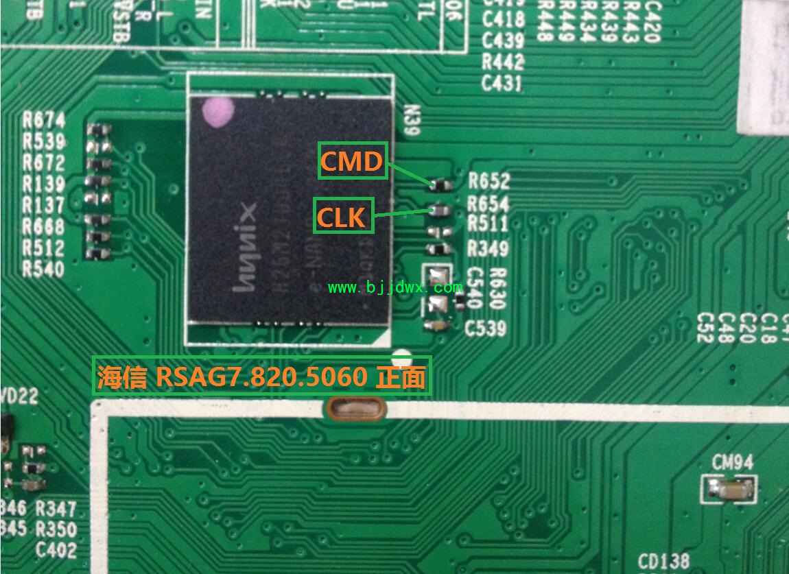

 楼主| 发表于 2018-4-25 10:27 | 显示全部楼层
海信

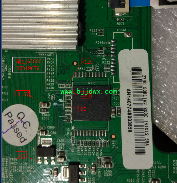

 楼主| 发表于 2018-4-25 10:29 | 显示全部楼层
康佳

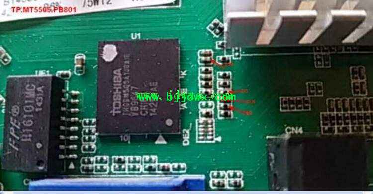

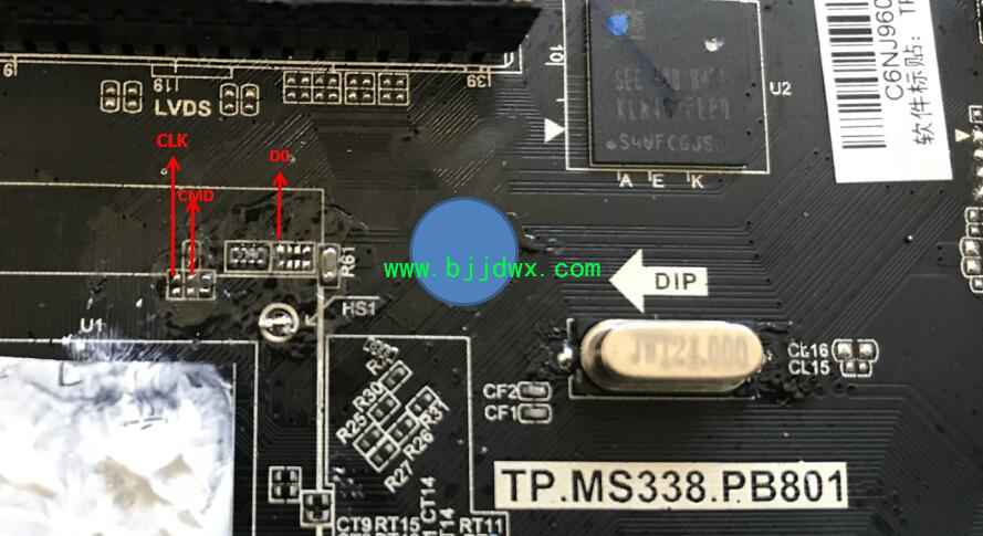

乐华

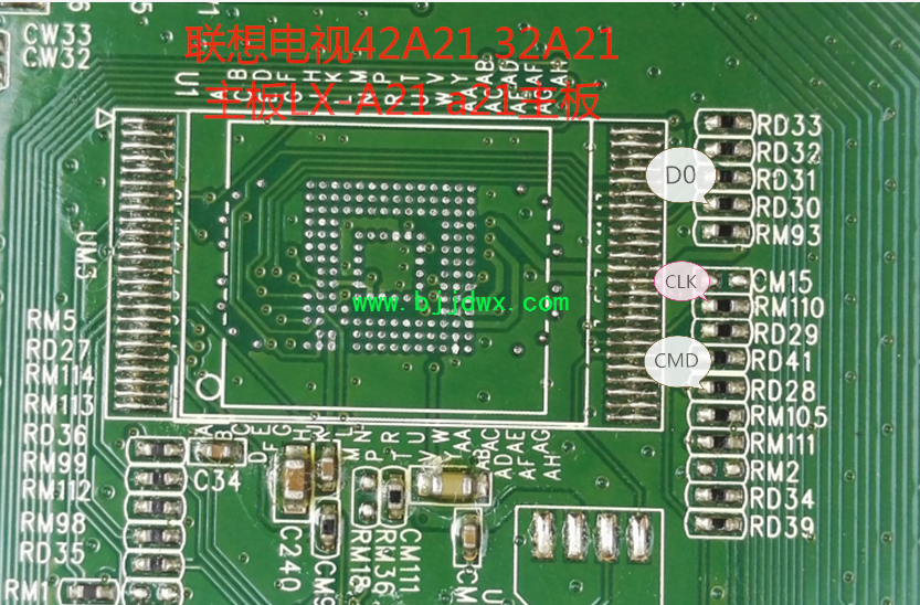

联想

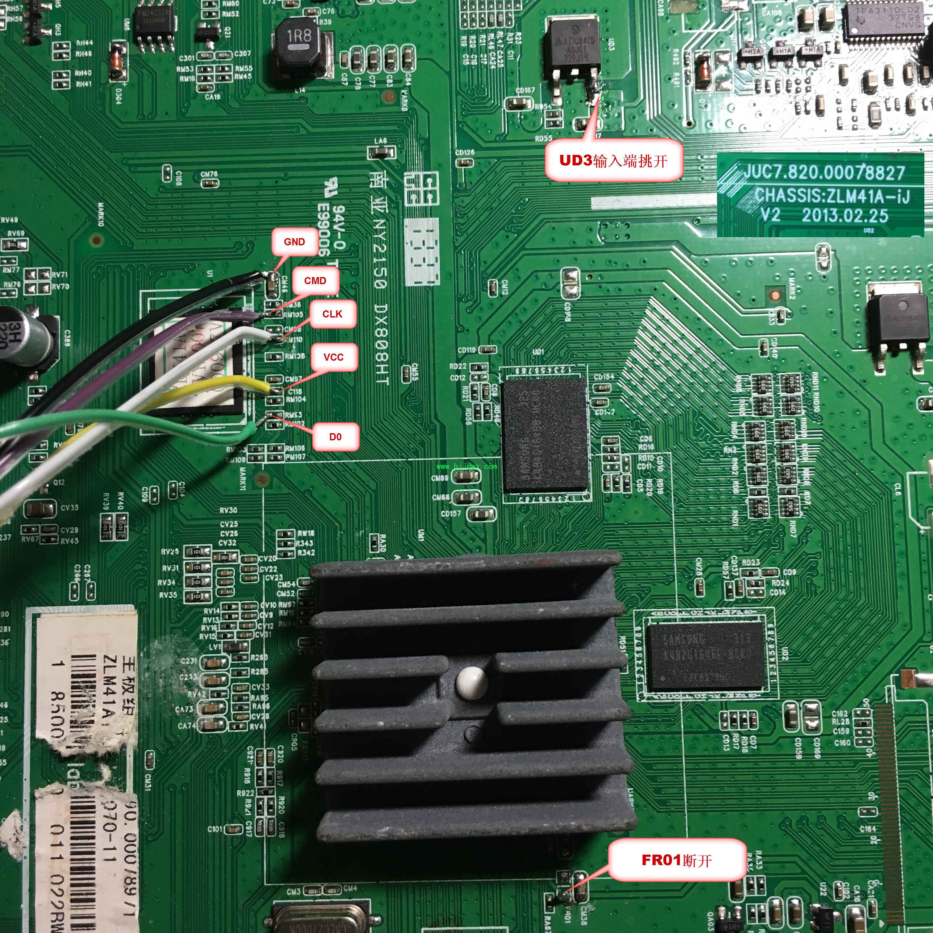

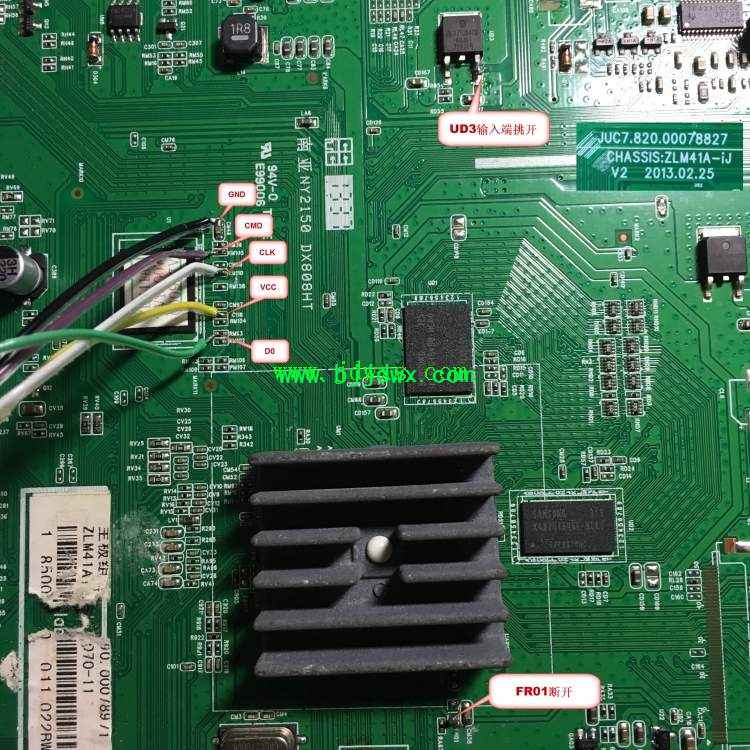

 楼主| 发表于 2018-4-25 10:37 | 显示全部楼层

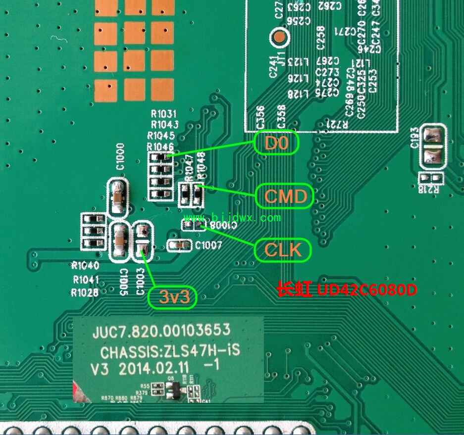

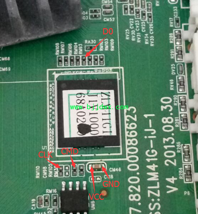

长虹
更多图片 小图 大图
组图打开中,请稍候......
JUC7.820.00075115 ZLM41A-IJ.rar
352 Bytes, 下载次数: 5, 下载积分: 金币 -2 分
