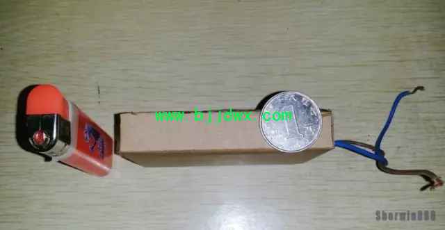

在日常的DIY中,经常要用到不同的电压,比如小马达3V,LED灯2.4-3.3V,还有常用的7.4V,9V,12V,24V等等。而大多数人手头只有3.7V的锂电,5V的USB充电器,12V的开关电源。而可调电源要几十上百大洋,还体积不小,需要220V交流电。   而最近清理零件,刚好发现手头有两个闲置电源模块和一个电压表头。
   现在就教你们做一个超迷你的可调电源,还是可以升降电压的。体积才比两个普通打火机大一点点。最重要的是成本不超过10元。先看看成品图:
  是不是很小巧。超宽输入电压3V-32V;超宽输出电压1.25V-35V。升压最大输出电流4A,降压最大输出电流3A。可以轻松的把3.7V锂电最高升压到33V。也可以轻松把二三十V的电压降到最低1.25V。转换效率达到94%。实测12V升压到24V接直流电机电流2.1A左右运行30分钟温度稳定在60-80度,轻轻松松输出功率几十W,日常的DIY使用完全够用了。

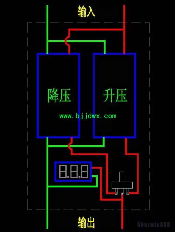

  下面看看所需要的元件:
     1.XL6009 DCDC可调升压模块     2.95元
     2.LM2596S-ADJ DCDC降压模块    1.25元
     3.电压数显表头            4  元
     4.拨动开关               0.1 元
     共计                   8.3 元
    (因为手头没有电流表头,等以后有了再加进去就更完美了)
简单画了一个连线图,红线正极,绿线负极。蓝色的模块。
下面把各个元件焊接起来。剪好硬纸板备用。过程简单就不拍了。焊接好就是下面这样了
用的热熔胶固定。也可以用胶水,胶带。
输入端我用了两根排针,这样比较方便。因为我的锂电池都被我接了**头,电源都被我接了鳄鱼夹。
输出端暂时两根线,鳄鱼夹用完了,有了再装鳄鱼夹。
最后纸板开好孔,封住。
   红色的是升压的可调精密电阻。黑色的是降压可调精密电阻。
  红色方形的是输入正极,黑色方型是输入负极。
  拨动开关的作用是切换升压和降压。正号是升压,减号是降压。两根电线就是输出端了。
  实测,把手机电池升压到32.1V。
  现在接的是12V电源,用的降压降压到了3V左右。
  实测用手机电池升压点亮12V 7W LED灯
