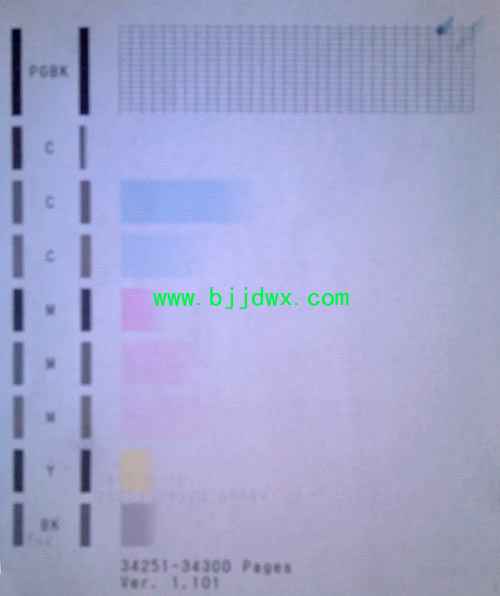

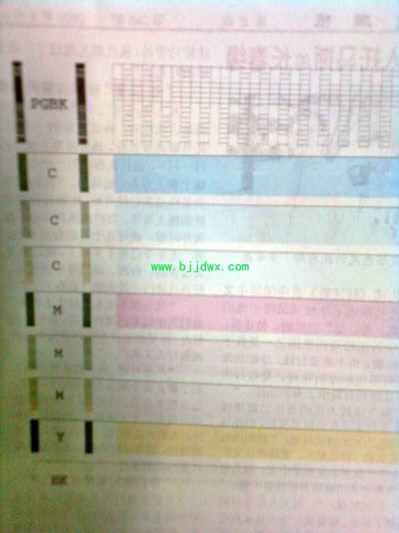

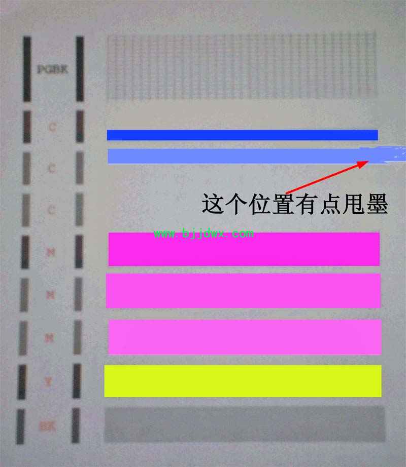

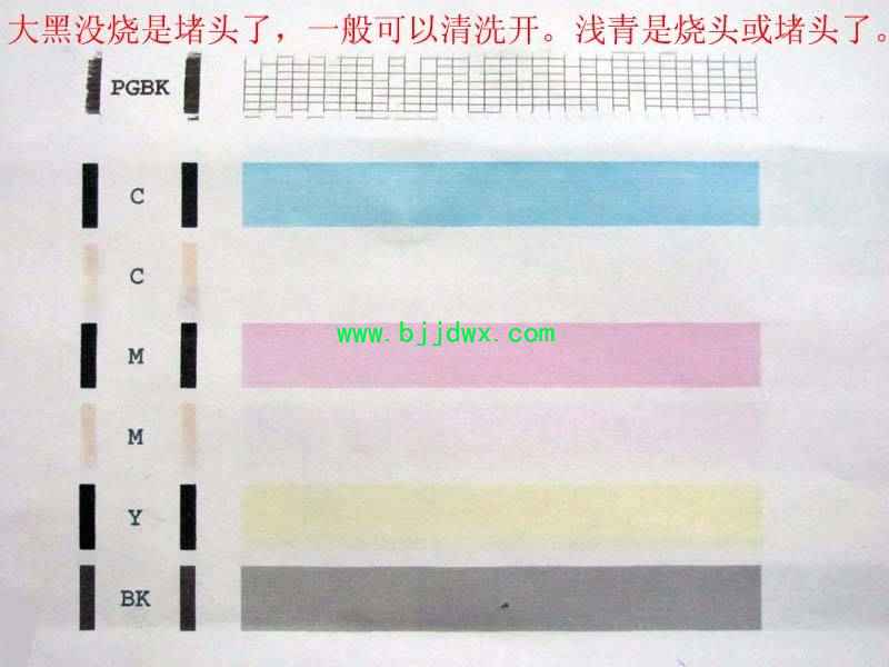

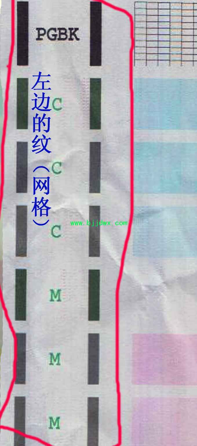

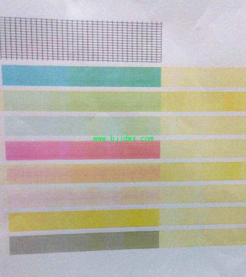

[转贴] 喷墨打印头烧头图

我的爱普生230彩喷机,黑头始终断线,清洗无效,堵死。过几天打算拆机热水烫一下

不能用热水,买瓶打印头清洗液试试
