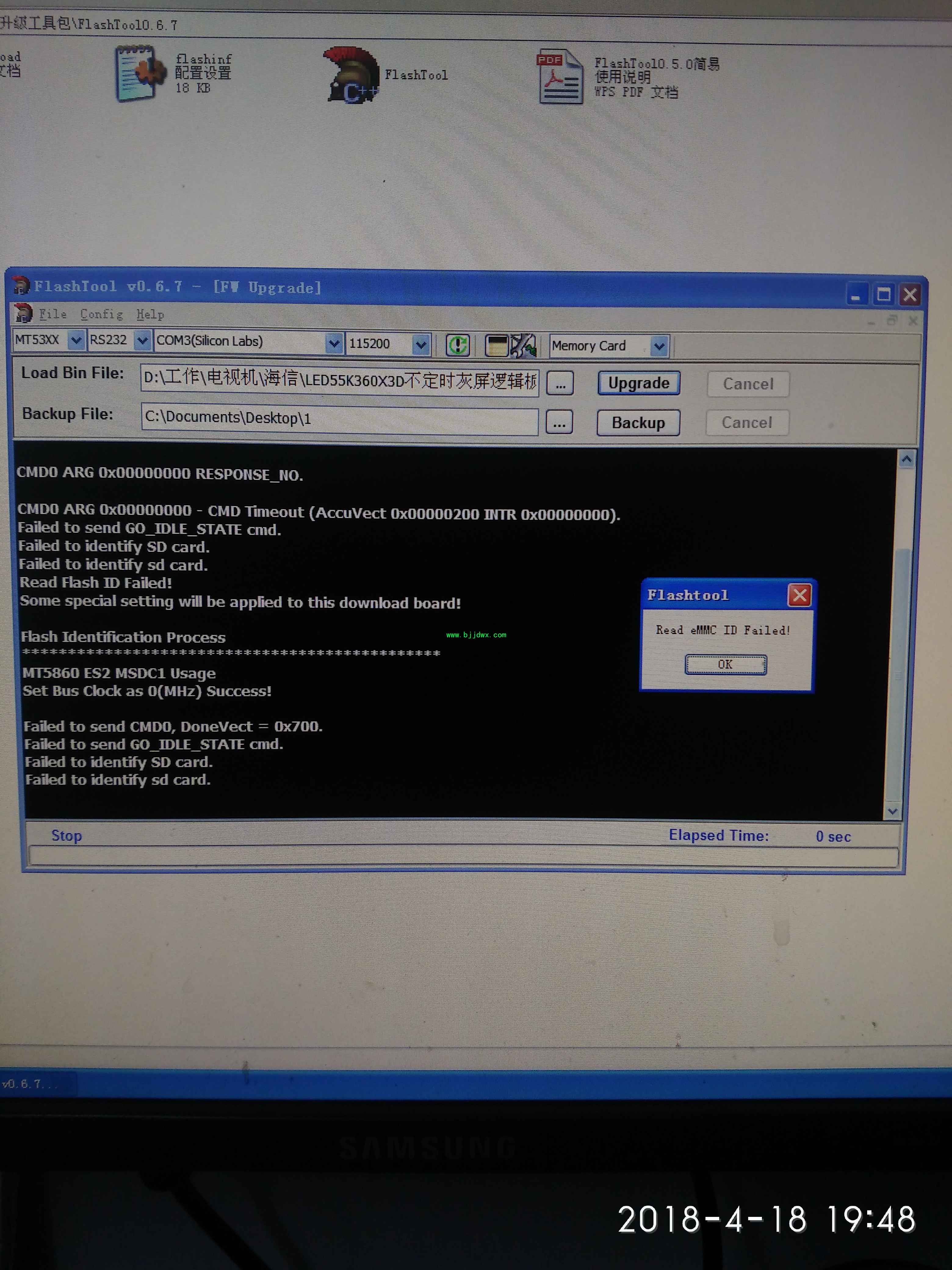

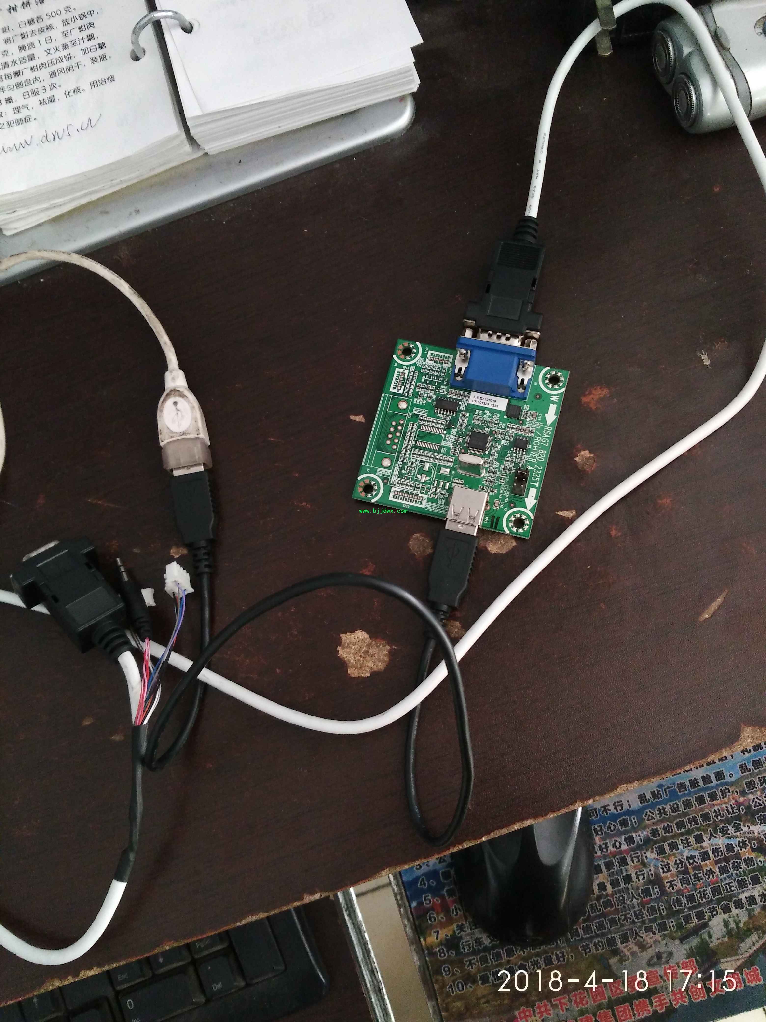

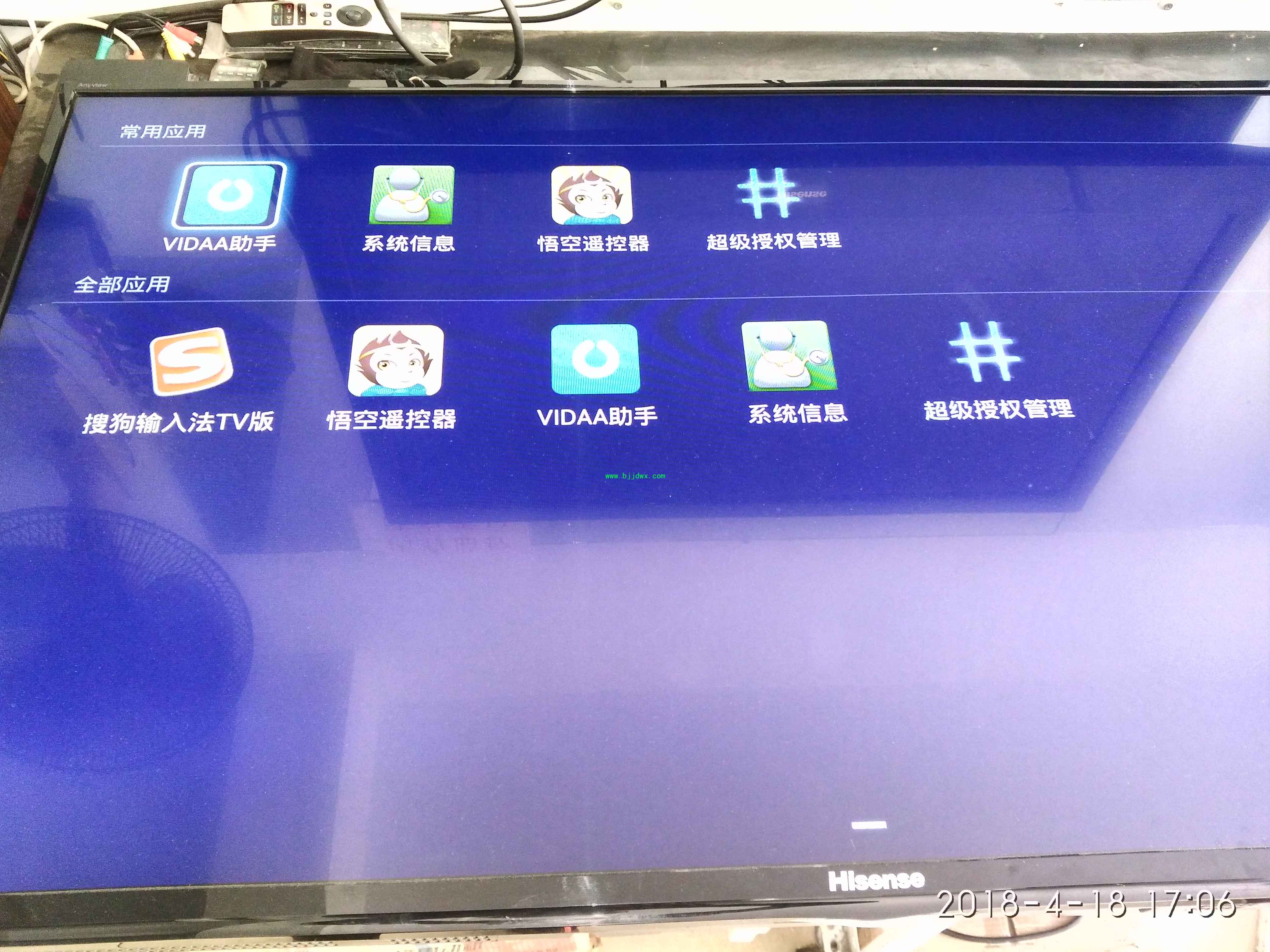

请问大师们,海信LED55K360X3D电视用一键root工具root之后删了很多软件,但是现在还能正常开机,就是想恢复到原系统,我用U盘和升级工装都无法升级,用海信升级工装无法读写emmc,写不了引导程序,我该怎么搞呢,请教大师指条明路,谢谢。

刷机 把字库刷坏,这在NOR和NAND字库时代,基本是不可能的事情。但 现在到了EMMC字库时代(为什么那么多厂家蜂拥采用EMMC作为手机字库呢?eMMC的一个明显优势是在封装中集成了一个控制器,它提供标准接口并管理闪存,使得手机厂商就能专注于产品开发的其它部分,并缩短向市场推出产品的时间。),这种问题将是非常常见的事情。
近来不少兄弟说:手机明明是客户刷4.0刷死的或者说我就做了一下WIPE或者是我就破解了一下ROOT权限,等等、、。为什么修复不行呢?全字库也写了,BOOT文件也写了,就是不能进入刷机模式 或者可以进入刷机模式 ,刷机无效呢?
近期三星官方已经公开说自己的安卓4.0版本内核里几个擦除指令,可能会导致EMMC字库永久性损坏的BUG(其他各大厂家不公布 不代表没有,照样无数个手机字库被刷坏),这些BUG非常严重。
轻则! 导致一些分区不可用,部分 分区不可用个别机型 可以通过减少字库容量的方案来弥补,但仅限三星几款可以这么做,也就是有相关教程。
重则! 直接导致EMMC字库成“硬砖”,一旦发生损坏,就算用JTAG也 是无法修复的,这些损坏的字库 就是拆下来用编程器也是无法修复和重新读写编程的,就是字库彻底报废了,已经不存在修复的可能了。唯一的办法就是买个带资料的新字库装上(记住,EMMC字库的手机,是不能把空字库装上后 用JTAG直接修复全字库搞定的,因为字库的分区表信息JTAG是无法写入的。而且不同机器用的EMMC字库分区表 都是不一样的。所以空字库无法使用,如果要修复这个手机,就需要买带资料的字库才行)。

换芯片

用第三方RE启动机器,重刷官方固件
