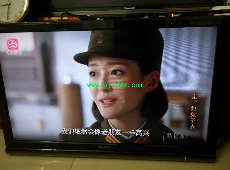

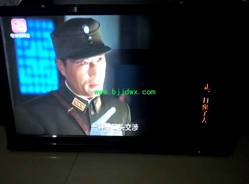

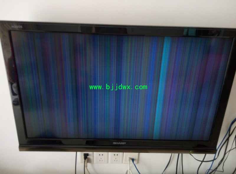

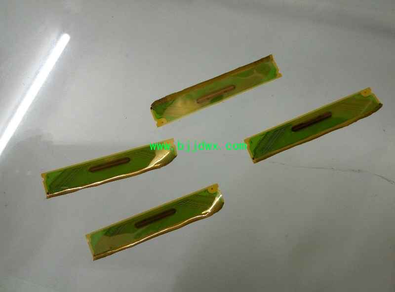

上门修一台40寸夏普,试机能开但暗满屏竖线且闪动,有声,拆机直接检查逻辑板,发现vgh13.6v,vaa12.8v,vcc3.08v且以上电压都摆动,断开左排线右边屏保持不变,断开右边则左边出现蓝屏,分别切断右边vgh和vaa去边板铜铂,发现断开vgh时所有电压恢复正常,此时测得vgh,vaa,vcc分别为35v,15.5v和3.3v,因为逻辑板根本就无标识(包括vgh,vaa,vcc)其它电压就无一一去找了,这时看屏幕图象如下图,
一边正常一边暗,和机主讲好费用,取机回店铺……,恢复ⅤGH线,拆屏边框,由于屏两边都有Y边耳,拆掉右测4个Y边耳恢复正常。收功。

这不就是高手常常使用的割耳朵疗法吗

早三个月前撕过一台,所以才敢撕这台,跟坛友学的。谢谢

请问拆掉一边的Y轴对图像有影响吗?
