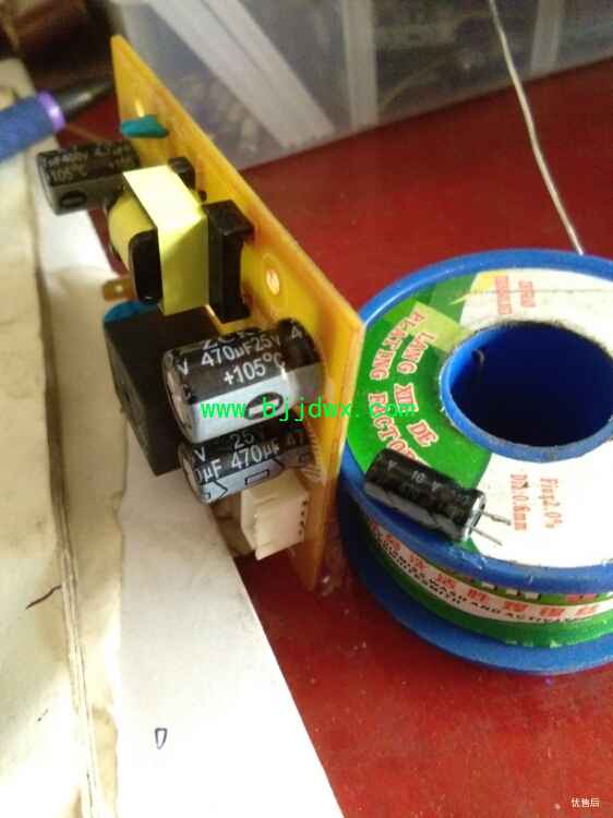

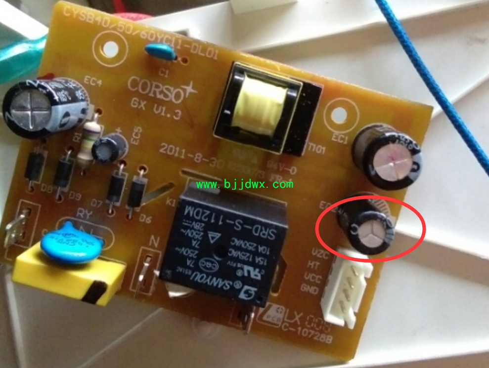

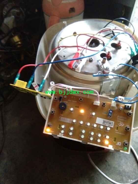

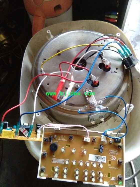

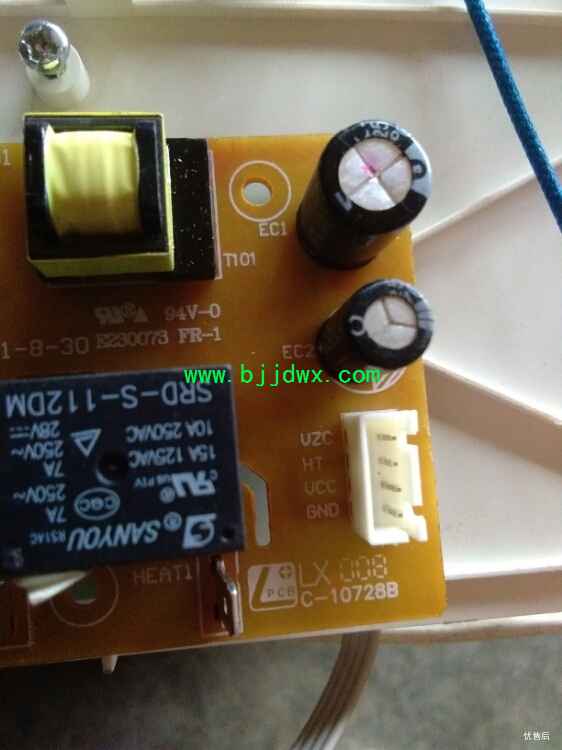

苏泊尔CYSB50FD9-100型压力锅产品货号SY0651使用中插电无反应的故障维修
分析与维修:
首先拆机,测得底部俩熔断器正常,通电查VCC脚对地短路,图中U1是78L05在路测输出脚对地短路,拆掉测阻值正常,测量输出脚滤波电容EC2短路了,拆下测确定已坏,找来25V470UF代换(原机是10V470UF)试机五伏输出正常,机器正常。
