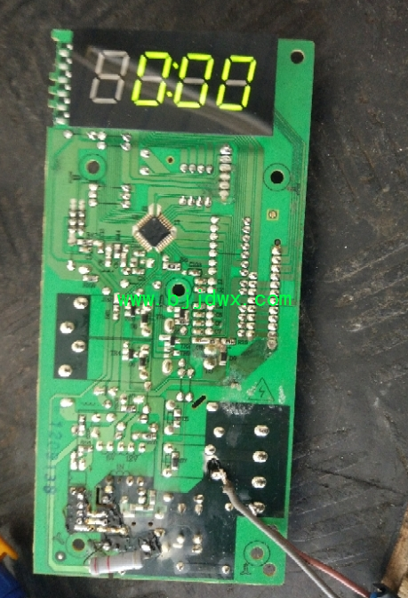

美的EG823LC7-NR3微波炉通电没反应的维修
开盖检查保险是好的,接下来拆下电脑板测量开关电源无输出,电源管理芯片LNK364PN和电感损坏。用LNK564PN代换装上好的电感。修复成功
