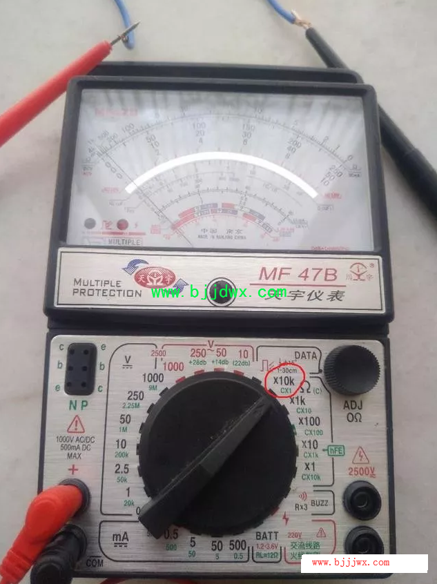

前几天有人看到我用机械万用表,嘲笑什么年代了还用机械万用表。如果你也有这种想法说明你也并不是一个合格的电工。虽然现在普遍用数字万用表,但机械万用表有很多功能是数字万用表是无法代替的,比如读数的精确度及测量电机的绕组,对维修电工来说这是必备的。今天和大家分享一下如何利用机械万用表测量电机绕组的好坏。
如上图,首先我们把万用表的档位调到电阻档的10K,万用表的红色笔头测量电机绕组火线,黑色笔头测量零线,做完这几个步骤后我们就可以看万用表的读数了。

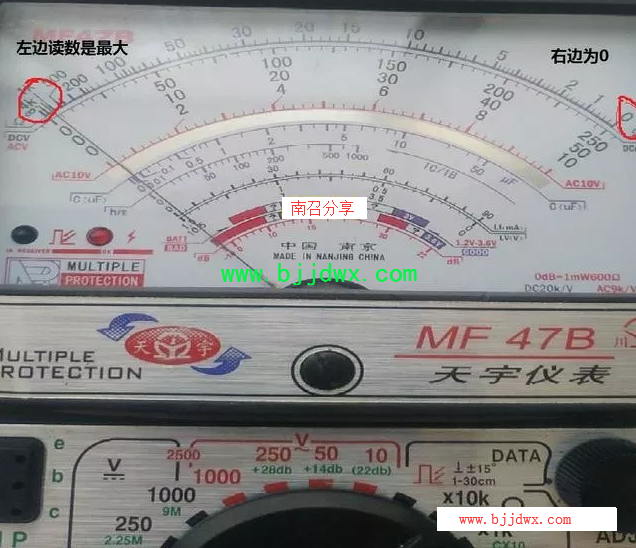

正常情况下电机绕组如果是好的,万用表的指针会从左边跳到左边的零读数,反之如果万用表的指针在左边不动,测说明绕组坏了。不管是电风扇还是电磁炉,只要有绕组的家电或电机我们都可以利用这个功能去测量它的好坏,再去做相应的维修。
