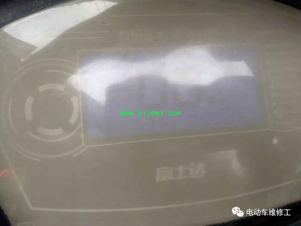

昨天,我站在店铺门口,正好看着一老顾客开着电动车过来,车子是老款的类似讯鹰外形。他说昨天开始,车子就突然开得很慢,而且无力,偶尔还开不了。
试车检查:
车子一直是通电的,转向灯微亮;扭转把,转向灯都会随着转把扭动幅度越来越亮。电机转动速度很慢,转把扭到底也是一样慢。仪表电量显示电量正常,64V左右,车主说刚充满电的。控制器我给他换了一次新的了,超没超3个月质保,不记得了。

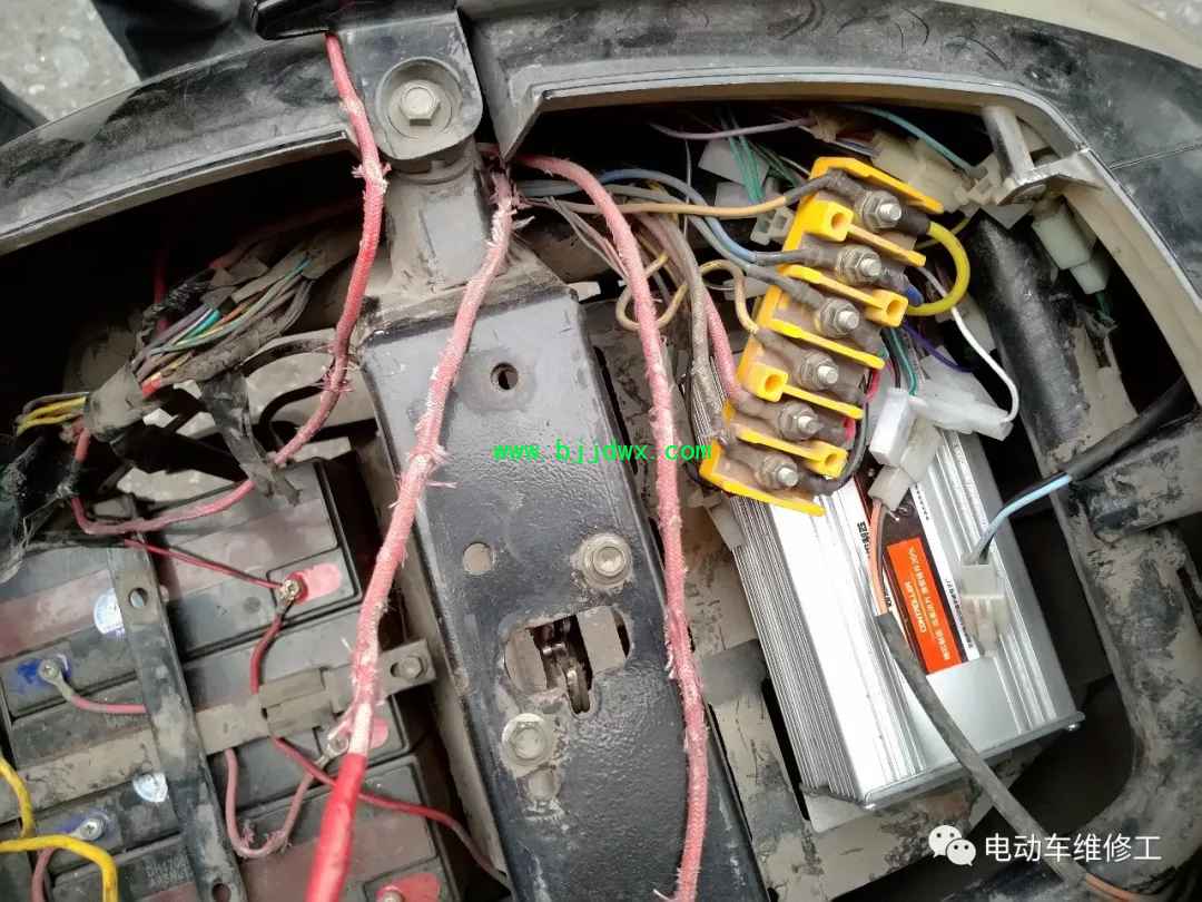

可以确定的是电瓶觉得没问题,仪表电量正常显示,试车转把接上去也不行,测量电门锁和粗红,电压均正常,5V电压也正常,电机霍尔也没问题,线路看起来都是好的。没办法,我拔掉了转换器,转向灯的所有插头,因为我怀疑是线路造成的。也怕是控制器坏。但是转速还是一样很慢
在不想换控制器的情况下,我想过是电门锁线虚接造成的,也想过是主电源线可能是哪里接触不好造成。没有头绪的时候,我又测量了电源线和电门锁线电压,我之前侧过了两次的均正常,这次测量电压竟然才2.8V,开始有点兴奋了,感觉离答案越来越近。测量多次均是2.几伏这样(回想起来,可能是因为我当时想剖开主线线束看一下,扯了几次主线接线盒子)

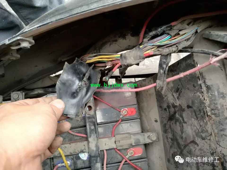

果然很快就找到困扰我很久的毛病:粗黑中间有一段是用红色铜线连接起来的,翻开线路的时候,是下面的连接点烧焦虚接了。意外发现,下面那截竟然又接了一小段,十公分长,主电源线负极本来应该是很粗的线,但连接的那条线竟然和灯光线一样粗细。车主说是以前这个线被压断了一次,很久了,他也没注意到那个师傅会接上这条细线。长时间过大电流,导致线路发热,老化。
那段红色线上面还汇集了很多细的分支负极线(转向灯的,转换器的尾灯的),那条线内芯是很粗的那种,感觉处理的不是很好,没扭紧似地。我给他换了另一条线,看起来细,但是铜芯很饱满。还上了焊锡加固。弄好以后,电动车转速正常,所以故障消除,尾灯转向灯不再一起跟着转把亮。
