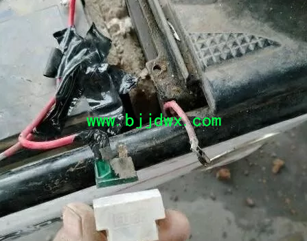

碰到这种情况别着急,这是电源故障,很好检查,顶级修车工给你支支招
1.电门锁故障,常见的有:电门锁不过电、电门锁插头松动、电门锁线路老化虚接
如果电动车安装有报警器,可以尝试按电源启动键⚡,快速按两下,可免钥匙启动。另外,建议大家钥匙串不要挂太重,很多电门锁就是被抖坏的

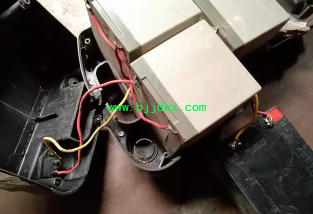

2.电源故障,常见的有:电瓶线被挤断、通鼻子脱线、脱焊、电瓶铜柱断裂。
当然,我们应该先看看坐桶里面的空气开关是不是跳闸了,电摩款;电瓶插头是不是松掉了,简易款。简易款一般会有一个装有保险丝,检查一下有没有烧焦和松动。

时常大电流的接触点,是检查的重点。
