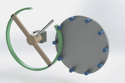

01 间歇运动机构
间歇运动机构能够将原动件的连续转动转变为从动件周期性运动和停歇的机构,称为间歇运动机构。
例如牛头刨床工作台的横向进给运动,电影放映机的送片运动等都用有间歇运动机构。常见的间歇运动机构有:棘轮机构、槽轮机构、连杆机构和不完全齿轮机构。
▲不完全齿轮的间歇运动。即用一个没有布满圆周的齿轮做主动轮,则没有齿的一段圆弧就不会带动从动轮转动,而实现间歇运动。

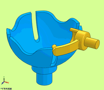

▲槽轮间歇运动。一个带槽的槽轮与一个带圆销件的机构组成。当圆销插入槽轮的槽中,带动槽轮转动,而圆销离开槽时,槽轮停止转动。

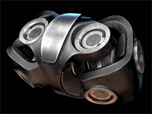

02 万向节
万向节是实现变角度动力传递的机件,用于需要改变传动轴线方向的位置,它是汽车驱动系统的万向传动装置的 "关节"部件。万向节与传动轴组合,称为万向节传动装置。
在前置发动机后轮驱动的车辆上,万向节传动装置安装在变速器输出轴与驱动桥主减速器输入轴之间;而前置发动机前轮驱动的车辆省略了传动轴,万向节安装在既负责驱动又负责转向的前桥半轴与车轮之间。

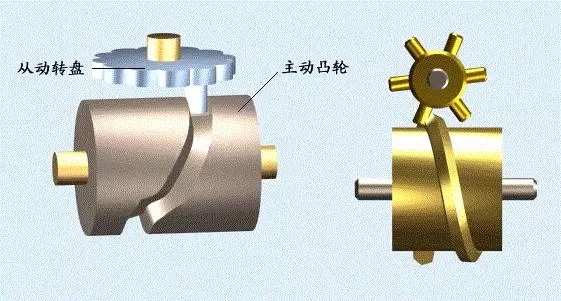

03 凸轮式间歇运动机构
凸轮式间歇运动机构由主动凸轮、从动转盘和机架组成。主动凸轮的圆柱面上有一条两端开口、不闭合的曲线沟槽或凸脊,从动转盘端面上有均匀分布的圆柱销。当凸轮转动时,曲线沟槽或凸脊拨动从动盘上的圆柱销,使从动转盘做间歇运动。
