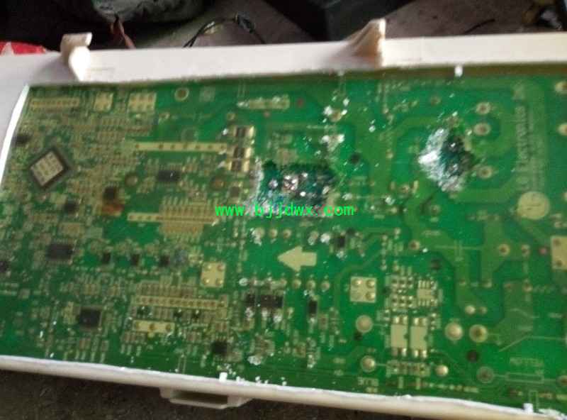

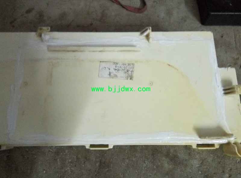

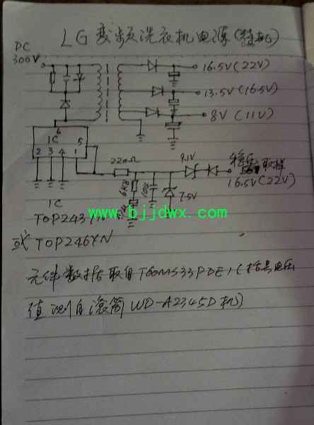

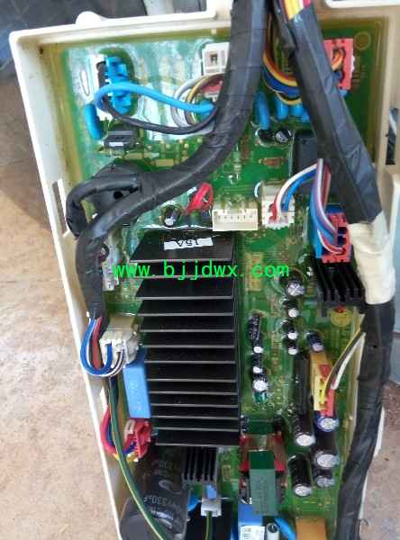

由于用户长时间待机或从不拔电源扦,电源变频板的待机电源易损坏,不论是波轮机还是滾筒机程控板都超贵,波轮变频机整套板接近500元,滾筒700元左右,而且无全新还是二手的,如果换板客户基本上无法接受,所以只能修,比类板的电源基本都是用TOP243~246YN系列芯片,下面是维修图。

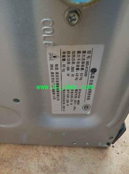

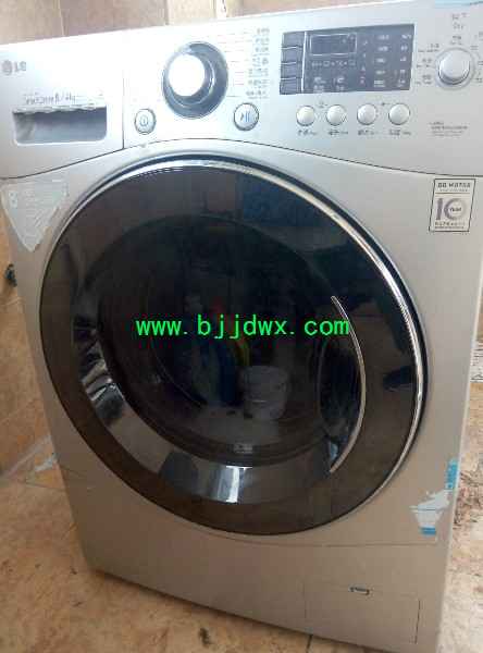

下面是滾筒变频洗衣机图
