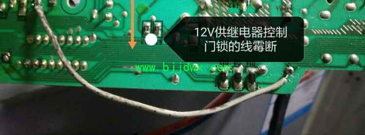

美的MG80-1213EDS显示E30故障代码不能使用的维修
分析与维修:
洗衣机上盖板标注E30为门锁锁不上,调到任何功能按启动后没听见门锁上锁的声音,过一下子就显示E30。拔出门锁插头测按启动后是否有220V供给门锁,结果无电压输出,拆下主板查看门锁控制电路部分,发现线路发霉断路,飞线后排除故障。
