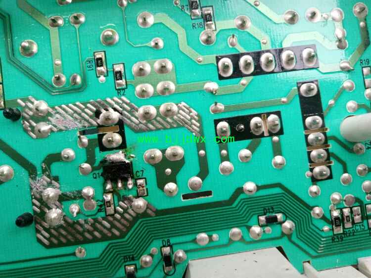

美的滚筒洗衣机不排水的维修
这个机器不排水,先把连接排水电机的两线插头拔出,开机用单排水启动,插头没有220V输出,说明控制板故障,单独给电机加220V交流电,电机运转正常,拆下主板顺着排水电机供电的控制线路查找测启动和暂停时控制电压是否跳变,主板往排水电机插座旁有一个W12贴片的管子,不懂是三极管还是场效应管 ,一个脚接零线,一个是控制脚,一个接两线插座的其中一个脚,(火线接插座另一脚) 这个管子的控制脚在按启动暂停的时候都有0-5V变化,但是它始终没有导通,正常应该导通使排水电机供电形成回路,在美的滚筒洗衣机废板上找一颗代换后正常了。
