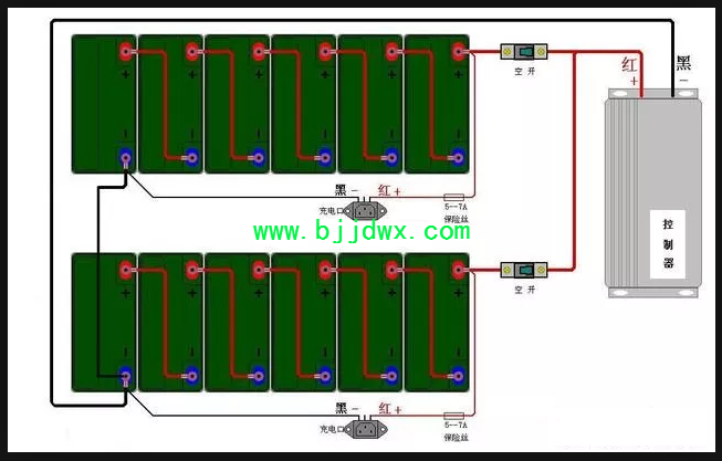

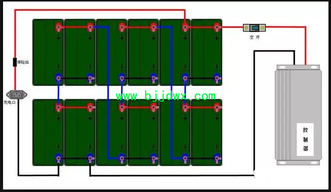

现在很多人送外卖的电动车都是两组电池,但是很多如不知道如何接线?其实原理很简单,具体接线方法大概三种。第一种两组并联6组串联,这样两组新电池并联后串联,原电池是72V20AH,这样接线就变成72V40AH,但是这种接线方法适合两组全新电池,如果一新一旧就不适合这个办法
第二种每一组并联到72V,然后两组都是72V并联,这样也是变成72V40AH的方法,也适用于两组新电池接线
第三种就是可以单独切换,A组电池耗尽,可以切换到B组电池继续行驶,这样的接线方式适合任意电池,不管新旧都不影响,充电也是独立充电,目前最完美的接线方式之一
