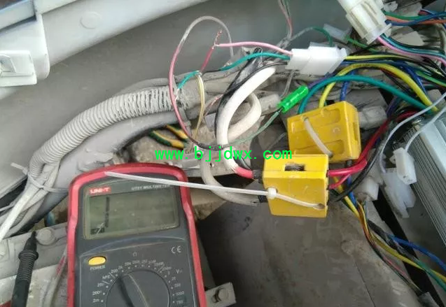

电动车控制器接上三档变速行车速度就变慢了,怎么回事?是不是三根线接错了?

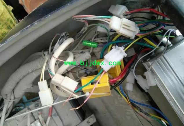

控制器变速插头不接,默认是中速。插上变档之后才能调节低中高三速。因为插头线路没有统一,你换了控制器以后,三档变速位置不对,就不能正常变速。需要我们调一下线。
一般插上以后,低档是高速,高档是低速,则把左右两条线对调就可以了。
如果是其它情况,先测试变档开关是否正常,万用表通断档依次测量。有一条是公共线,记住这条线。我们再看控制器三速插头,一般中间是负极,左右两边各是5v。然后把变档公共线和中间这条先接好,再接剩下两条就可以了。如果低速和高速相反,对调一下位置即可。
